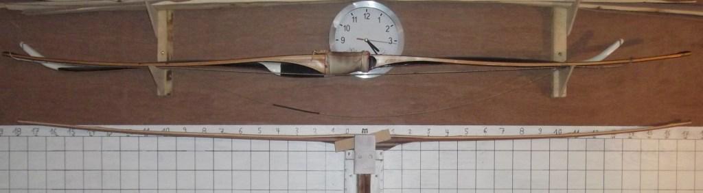

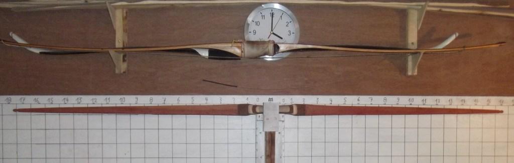

etb
...und etwa 1/2 Std. später...
...immer noch Reflex, <br />direkt nach dem abspannen...

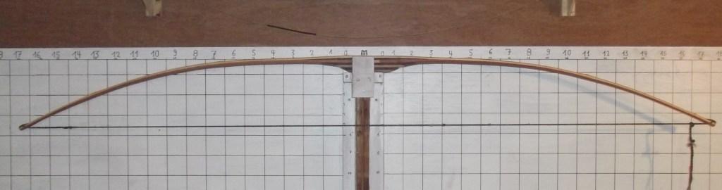

...Auszug und Tiller bei 22&quot;...
...Auszug und Tiller bei 22"...
...Standhöhe, gut 5 1/2&quot;...
...Standhöhe, gut 5 1/2"...
...geputzt aber noch ungetillert...
...frisch &quot;entzwingt&quot; und ungeputzt...
...frisch "entzwingt" und ungeputzt...
...verleimt mit ca. 9 1/2 cm Perry...

...und hier noch ein paar Bilderchen, Vollauszug, etc...
etb
