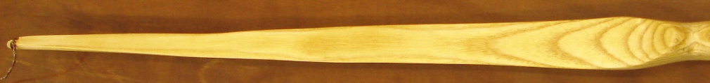

Meinen letzten Q&D-Bogen habe ich so angelegt. ;D
Der ist heute noch sehr angenehm zu schiessen und mindestens einmal in der Woche im Einsatz. ;)

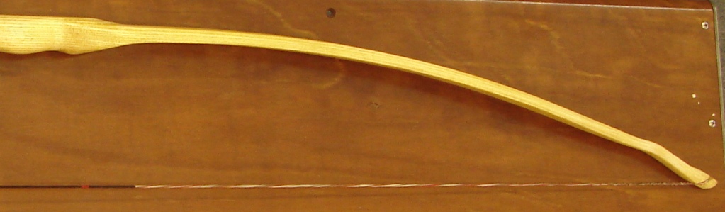

Was man an dem Eschenbogen noch gut erkennen kann ist, das er a) Vollpyramidal ist, und b) sehr stark zum Rücken getrappt wurde. ;)
So ist der Set bei der Esche auf ein "erträgliches" Maß abgesenkt worden. ;D

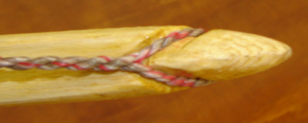

Zwei Bilder hab ich noch vom Bogen.
