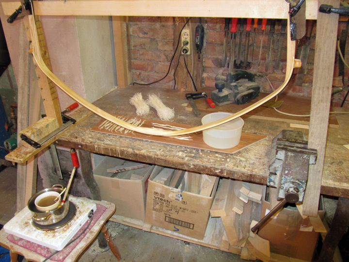

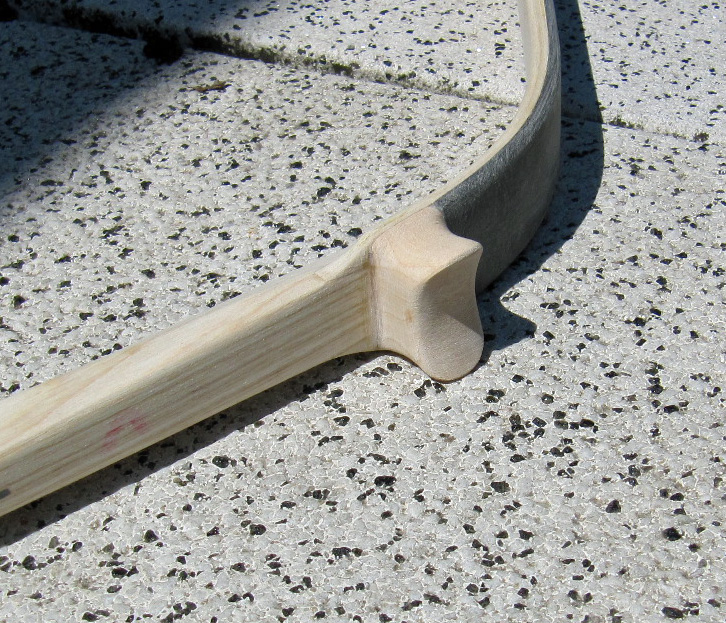

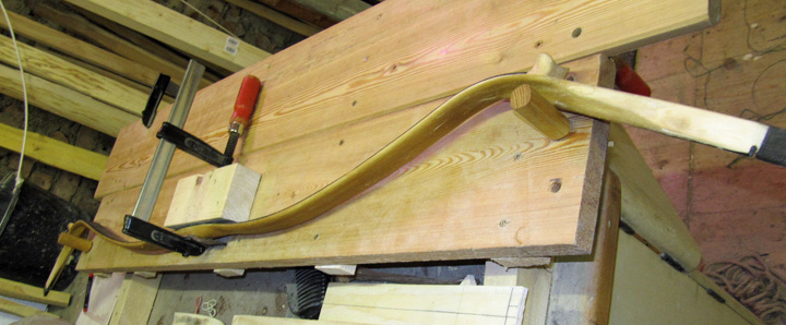

Gerne Acker,
• Die Sehnenbrücken werden nun an den Seiten leicht konisch angeglichen und je nach Wunsch in eine Form gebracht, so das der Sehnenbelag über den Rändern die Brücken mit einschließen kann.

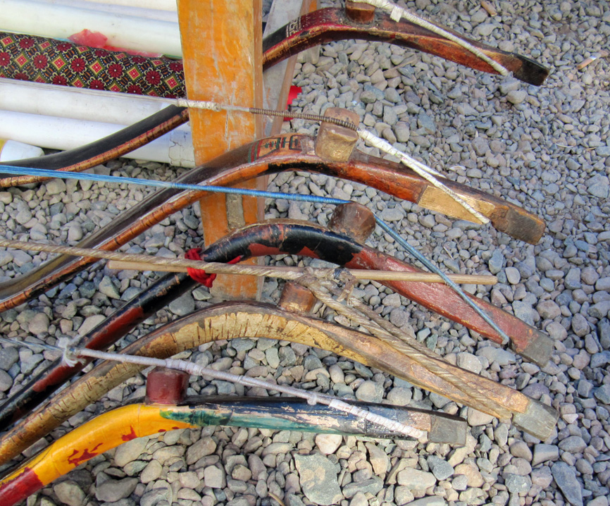

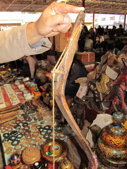

Dieses Bild entspricht auch den Bögen, die ich in eingen Antiquitätenläden in Nordsichuan auftreiben konnte.
Als weiteren Vertreter dieser Gattung anhängend Bilder eines solchen Bogens, aufgenommen auf den Panjiayun-Curio-Art-Market in Beijing am Stand eines Händlers aus dem tibetischen Raum (im Hintergrund befindet sich aller möglicher echt alter und „echt nachgemacht alter“ Krempel….).
Bitte vom Knicht am Griffstück nicht irritieren lassen: Der Bogen war dort gebrochen – daher habe ich ihn auch nicht erworben.
Die Preise für solche historische Bögen betragen je nach Provinz, in der man sie auftreibt zwischen 150 und 400 Euro (Anfangspreis beim Feilschen, daher in Realiter eher die Hälfte, wenn man gut Chinesisch spricht). Ausfuhr: Wie Andre sagte, etwas schweirig, aber nicht unmöglich, wenn man wirklich will, etwas kreativ ist und …. .

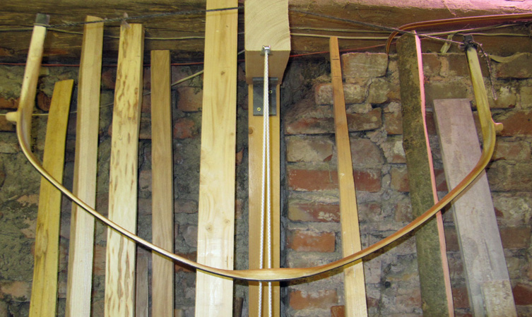

@Benzi und Ralph: ich habe nie gesagt das ich einen historischen tibetischen Bogen baue und nicht behauptet dieser wäre das "Original" von damals. Ich setze nur den Bogen um, welcher die letzen 300-400 Jahre aktuell ist/war. Meine Vermutung ist die gleiche wie die von Ralph, welche er so schön geschildert hat. Der Bogenbau unterliegt nun mal einer schleichenden Veränderung mit verschiedensten Einflüssen. Benzi, schön das du dich mit einbringst, nur bitte dann auch mit nachvollziehbaren Argumenten, wie Aufbau des Bogens, Maße, Eigenschaften usw. Bitte nicht falsch verstehen, nur ich gehe von bogenbauerischen Fakten aus, welche ich direkt in der Praxis nachvollziehen kann. Das ein chinesicher Einfluss im Design vorliegt ist schon klar, aber auf die Details kommt es an. Das Spiel verdirbt mir eh keiner, dafür spielbau ich zu gern ^^
so weiter im Text:
• Alle Kanten und Übergänge werden nun eingerundet und geschliffen.
• Der Bogen wird nun rückwärts aufgespannt bis die Siyahs mindestens parallel zueinander stehen und dann so getillert, die Wurfarme sollten sich beide gleich biegen.
• Nun kommt die erste Doppellage Sehne drauf, wobei die Spleissverbindungen vorher eine Extralage bekommen. Der Sehnenbelag (alle 3Doppellagen) werden leicht getapert vom Griff bis zu den Sehnenkerben aufgeklebt.
• Die zweite Lage ist nun auch schon drauf und trocknet. Nach 5 Tagen kommen die ersten Biegeüberprüfungen bevor die letzte Doppellage rauf kommt.
so weiter im Text:

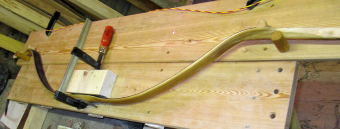

So meine Lieben, ich habe den Bogen nun nach 5 Tagen Trocknung schon mal vorsichtig aufgespannt um die Biegungen zu überprüfen, um später fehlerhafte Stellen mit der dritten Doppellage ausgleichen zu können und die Sehne sich der Form anpassen kann. Bisher ist alles recht zufrieden Stellend, bis auf die seitliche Verwerfungen. Diese werden vor der letzten Sehnenlage noch mit Wärme ausgeglichen. Gefühl bin ich bei circa 40 lbs und die 50 lbs sollten nach vollständiger Trocknung aller Lagen erreicht werden können, aber man weiß ja nie ;-)

Oh das sieht sehr sehr schön aus! DU machst da eine ganz hervorragend saubere Arbeit! Hut ab, und gutes Gelingen!

JA, definitiv Hut ab. Sieht sehr gut aus. Die seitlichen Verwerfungen sind natürlich immer ein schwieriger Punkt.

@Penumbra: Ganz, ganz toll!
Hut ab! Seitliches Verziehen empfinde ich schon als normal bei schmalen Bogen und dies kann meist problemlos mit Hitze und/ oder zusätzlichen Sehnenschichten ausgeglichen werden. Kostet natürlich Zeit.

Frage zu Bild unten?
Was nehmen die Bogenbauer in Tibet, heute für Materialien um ihre Bögen zu überziehen?
Nehmen die ausschliesslich noch natürliche Materialien?
