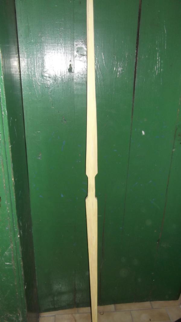

Robinie.....Post 3
zu Post 2
Der Stave ist völlig rissefrei schon recht gut getrocknet...deshalb habe ich mal ein wenig weitergearbeitet.
Es soll ein voll Pyramidalbogen werde. Wurfarmdicke hab ich mit dem Ziehmesser auf 16mm runter gearbeitet.
Die Form und den Griff dann mit der Stichsäge ausgesägt. Jetzt lasse ich ihn weiter trocknen denn er verliert,
wenn auch minimal, immer noch Gewicht.
das Kernholz am Bauch macht einen soliden Eindruck
mit der Stichsäge die Form heraus gesägt
so sieht er im Moment aus..der Reflex is gut
Ansicht
Ansicht
Bis jetzt ist das alles noch grob. Ich denke in etwa 2 Wochen kann ich mit dem Tiller und der Feinarbeit anfangen.
