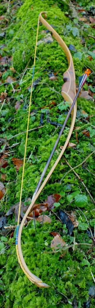

hallo Allerseits,
wünsche ein frohes Fest gehabt zu haben, auch wenn der Schnee sich rar macht.
Ich habe gerade meine neueste Kreation eingeschossen auf dem Parcours. Gedacht als Langbogen mit starkem Recurve, andere sagen, ein zu langer Recurve Bogen mit schlanken Wurfarmen.
Er ist 66" lang mit 40lbs@28" Zugkraft.
Wurfarmkerne sind Bamubus mit je 1mm Klarglas belegt. Der Griff aus Amerikanischem Nussbaum und Ahorn-Nuss Einlage. Die Tips aus hellem Horn.
Er zieht sich recht schön weich und liegt gut in der Hand. Die Geschwindigkeit habe ich noch nicht gemessen, ich nehme aber an, die kürzen knackigen Recurves sind ein wenig schneller, dafür weniger weich bei großen Auszügen.
Bedingt durch die schmalen Wurfarme ist das Verdrehen nicht einfach unter Kontrolle zu bekommen aber es geht.
Als nächstes werde ich die WA etwas kürzer halten, damit bekommen sie weniger Recurve. Das kann eine interessante Form geben
Rainer

Es ist ein toller Recurve, die Sehne liegt ein ganzes Stück an den Enden an und der Griff ist auch deutlich Recurve, du könntes ihn nur mit Daumen und Zeigefinger ohne druck halten einen Langbogen greift mann mit der ganzen Hand und der Druck liegt gegen den Handballen.
So ist es üblich es giebt sicher ausnahmen Haubtsache ist er macht die glücklich. ;) :)

Es ist ein schöner Recurve-Bogen, für einen Jagdrecurve eine Idee lang, der sollte nur 62" oder max 64" haben.
Aber so hat man einen Bogen den man sicher bis 34" ausziehen kann. ;)

Geschmeidiges Teil, sehr sauber verarbeitet - wie aus'm Laden.
Die Farbgebung d. Griffs wirkt allerdings ein wenig gewoehnlich (keine Sorge - wirklich nur die Farbe), ein "lebendigeres" Griffholz mit deutlicher Maser, wie z.B. Masereibe, Vogelaugenahorn, gestockte Buche oder Maserbirke haetten dem Ganzen mehr Ausdruck verleihen koennen.
Trotzdem ist es ein sehr schoener und eleganter Bogen. Die Recurves wuerd ich so lassen - nix mehr kuerzen.
Alles in allem eine top-Arbeit... und nebenbei mein bevorzugter Bogentypus - nichts hat eine so angenehme Schusscharakteristik wie ein Long Curve. ;)

danke für Deine Kommentare. Das mit der etwas toten Griff Optik gefällt mir auch nicht so besonders. Ich hatte allerdings noch dieses Stück Nussbaum und für den ersten Bogen dises Typs wollte ich kein allzu rares Stück aus meinem Fundus nehmen. Habt Ihr Vorschläge, wie man auch eine einfache Nuss etwas interessanter gestalten kann?
Der nächste Griff bekommt jetzt schöne gemasterte Bocote im Griff und geräucherte Eiche unter Klarglas, hoffentlich wird das was.
Vom Schiessen her stimme ich Dir zu, er zieht sich schon schön weich. Allerdings ist mein Auszug gerade mal 26 1/2 ", reizt den Bogen also nicht wirklich aus. Was das Auszugdiagramm angeht, ziehen sich meine anderen weich geschwungenen Recurve Bögen noch einiges weicher. Anbei ein beispilhaftes Diagramm eines dieser Bögen.
Ach ja, anbei auch noch der Vollständigkeit halber ein Bild im abgespannten Zustand.
Rainer

Hmm... wenn du im Farbton bleiben willst, es sich aber trotzdem noch absetzen soll, dann evtl. dezente, seitliche Inlays aus Masereibe oder Myrte. Aber da du ja jetzt schon das Halbrund als Zierde hast, wuerd ich davon absehen, denn man kann ein Griffholz auch optisch ueberladen und das saehe dann auch nich mehr aus.
Am Griff selbst wuerd ich jetzt nichts mehr aendern, da sonst nur wieder der Bogen auseinandergenommen werden muesste. Vielleicht noch ein Griffleder aus naturbelassenem Hirsch- oder Elchleder. Dunkelgruen saehe auch gut aus und passt sich gut in die vorhandene Farbkombi ein...

Es ist letztlich Geschmackssache. Die von mir genannten Hoelzer waeren als Griff fuer diesen Bogen aber auch nicht zu disharmonisch gewesen und gerade Masereibe oder Myrte - entweder pur oder in Kombination mit der Nuss - haette das Gesamtbild nochmal aufgewertet, finde ich.
Ich meine aber deutlich gemacht zu haben, dass ich an dem Bogen nichts 'auszusetzen' hab und meine Worte nicht abwertend gemeint waren. ;)
