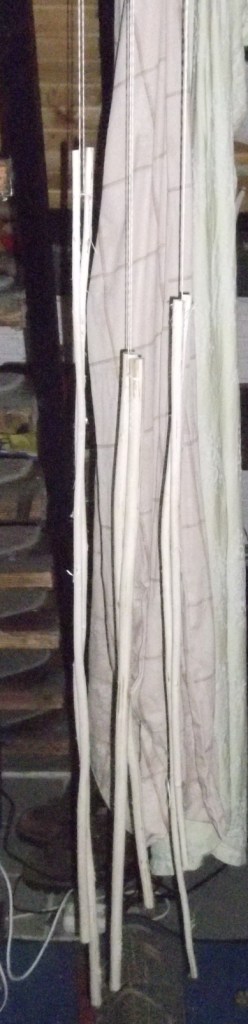

Re: Sapling Pfeilbau Wettbewerb start 20 . 11 !
@walta
Gut, daß Du schon einen Spintester gebaut hast.
Denn borg ich mir am 3. oder 4.Dez. dann aus. Ich hab ja auch noch keinen

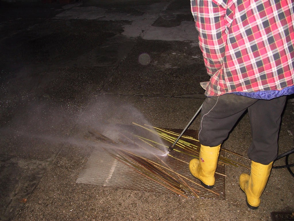

So, heute nach der Arbeit wieder eine Aktion in der Dunkelheit.
Entrinden mit dem HD-Reiniger. Schnell, aber zu dieser kalten Jahreszeit nicht umbedingt besonders lustig.
Noch schnell grob ausgerichtet und "luftig" zusammengebunden. Dann ab damit in den Heizraum.

Ich kann mich gerade nicht entscheiden, ob die Klaus'sche Methode zum Entrinden einfach genial oder nur faul ist.
Auf jeden Fall habe ich gut gelacht.

Frisches Holz so zu entrinden ist sehr schonend!Windmann hat geschrieben:Ich kann mich gerade nicht entscheiden, ob die Klaus'sche Methode zum Entrinden einfach genial oder nur faul ist.Auf jeden Fall habe ich gut gelacht.

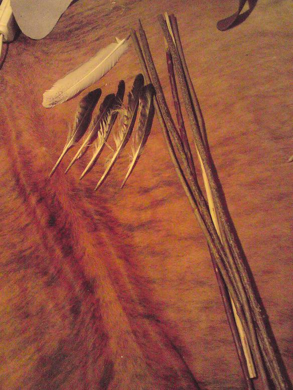

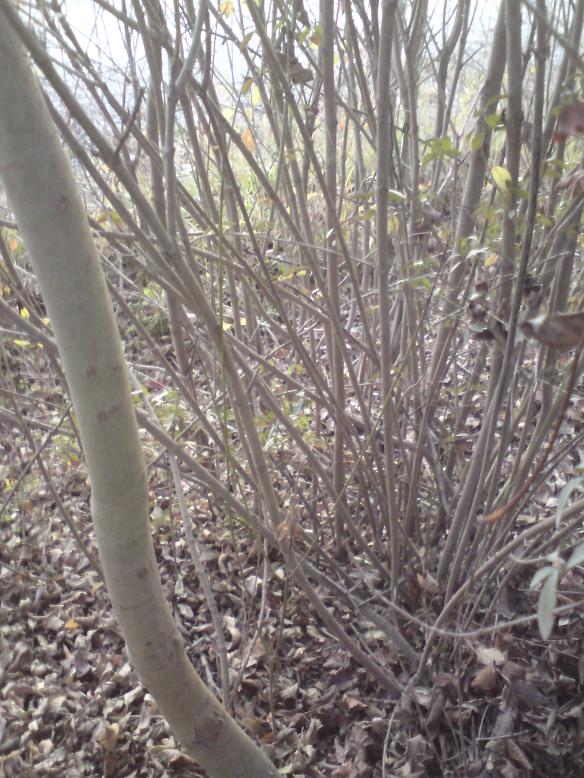

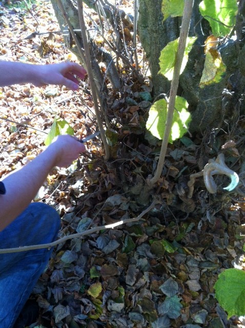

Soooooooooo!
zweimal Rose, zweimal Hartriegel (hier gibts ein förmliches pfeilschaft-beet, wahnsinn!) und zweimal hasel!
wuchs alles auf meinem arbeitsweg...
Rose scheint mir am besten fürs schnelltrocknen, sollten die anderen abnippeln oder zu gummig bleiben werden rosenschäfte nachbesorgt.
Einmal die Rose: Da der liebe Hasel: Dort der Hartriegel: Ich möcht mir ein selbermach-feeling weitesgehend erhalten, also werden selbstgefundene federn verwendet. Die im Bild wurden bei einer rupfung gefunden, vermutlich natürlich gestorben und dann vom fuchs zerlegt worden (bisspuren) aber wer weiss.
sollte das nun wirklich gar gar nicht funktionieren, nehm ich truthahn (oben im bild)
Jetzt fehlt noch Knochen für die spitzen, da wert ich nach reh/fuchs-gebeinen ausschau halten müssen. Mal sehen was sich findet. Ansonsten "vogelpfeile" mit feuergehärtetem holz.
Sämtliche arbeitsschritte sollen im freien geschehen, als kleber wird vermutlich ne kohle/eischalen/harzmischung oder auch birkenpech herhalten müssen (habe mal welches gemacht)
Zum ernten hab ich ne säge verwendet (damit die schnittstellen der pflanzerln besser zuheilen können) aber für den wesentlichen pfeilbau erlaub ich mir nur flintsteinkanten und knochen, was sich findet eben. Für Wicklungen nehm ich testweise rosenbastfasern oder auch brennessel, ich denke lindenbast ist zu brüchig für sowas.
Auch die feuerglut zum per hitze grade biegen und toasten wird gänzlich ohne technische hilfsmittel gemacht
ich seh zuh dass ich die einzelnen schritte mit fotos dokumentiert kriege, mal sehen. Ich sollte noch anmerken dass ich sehr wenig erfahrung im pfeilbau hab und auch nicht so viel von ihrer physik verstehe. Aber man wirds dann ja am flug selbst sehen.
soweit ich weiss gibts im nachbardorf einen spine-tester, da werd ich den besitzer mal fragen ob er mir messen kann. Ich hoffe er ist da! Fürs selberbauen von einem solchen würde ich nämlich einen monat vorschub brauchen zwecks enormen mangels an technischem verständnis. Ich bin der, der in Mathe immer mit einer 4 durchkam
Acker: wäre es disqualifizierend wenn ich den spine nicht rechtzeitig gemessen kriege? oder kriegen wildnis-pfeile eine sondergenehmigung?
andernfalls verlange ich ein sapling-spinetester-turnier
(scherz)

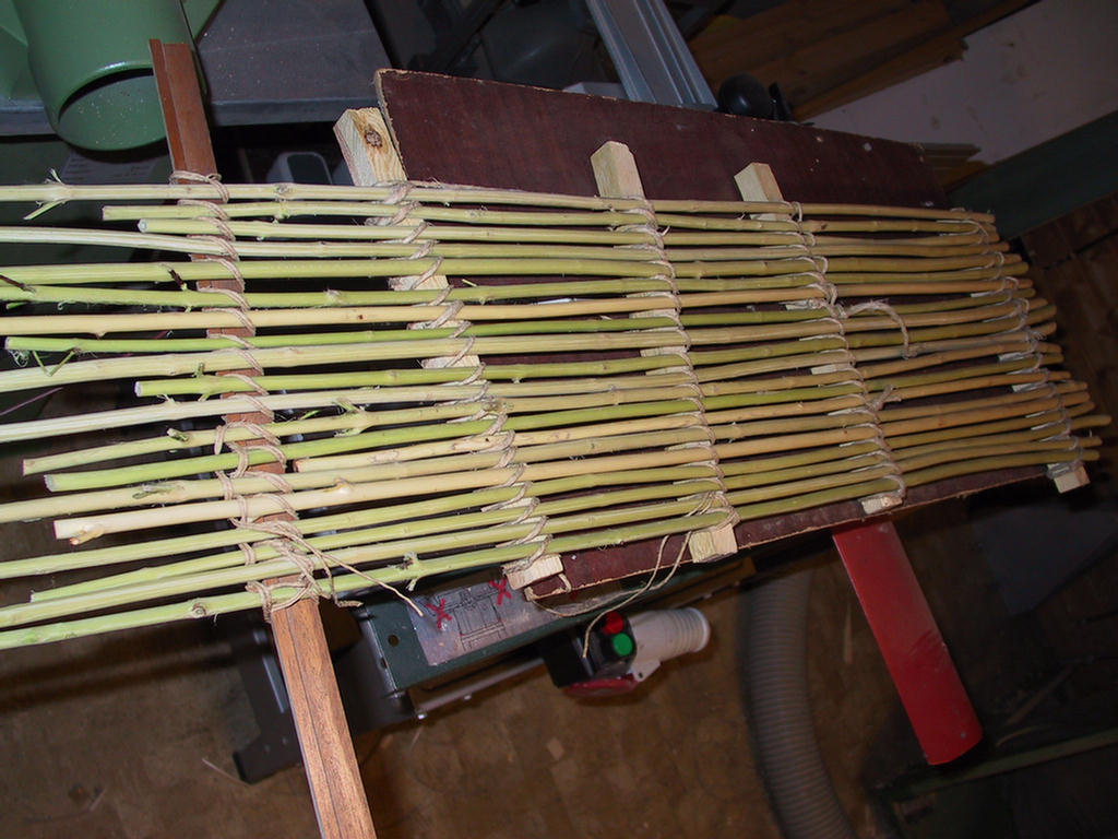

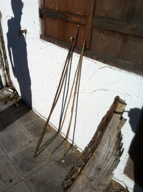

@Muetze...
Steig doch noch mit ein, Zeit genug sollte es eigentlich noch haben...
Mal zwei Bilderchen vom trocknen...
Das extra aufspannen auf ein Brett oder zusammentüttern mit Kabelbindern war mr nicht so, also hab ich sie gestern Nachmittag einfach paarweise vor den Heizlüfter aufgehängt, wo sie dann zweimal am Tag gedreht werden... denke mal, daß ich sie morgen, spät Übermorgen werde bearbeiten können.
Obwohl, der eine scheint mir mit seinen 2 cm Durchmesser fast schon zu massiv für einen Pfeilschaft, mal sehen, vielleicht kriegt der ja eine Verwendung als mini "Hasel-Elb"...
etb
