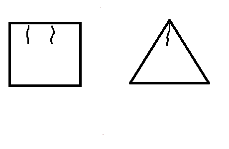

Jetzt kam mir die Idee (keine angst ich machs nicht aber rein von der Theori)
wenn man Holz so bearbeiten würde wie auf dem Bild sprich die Kanten abschrägen würde würde des trotzdem weiter einreißen oder was denkt ihr?
weil bei der Trocknung würde sich das Holz dann eher zentral zusammenziehen oder lieg ich da falsch?
