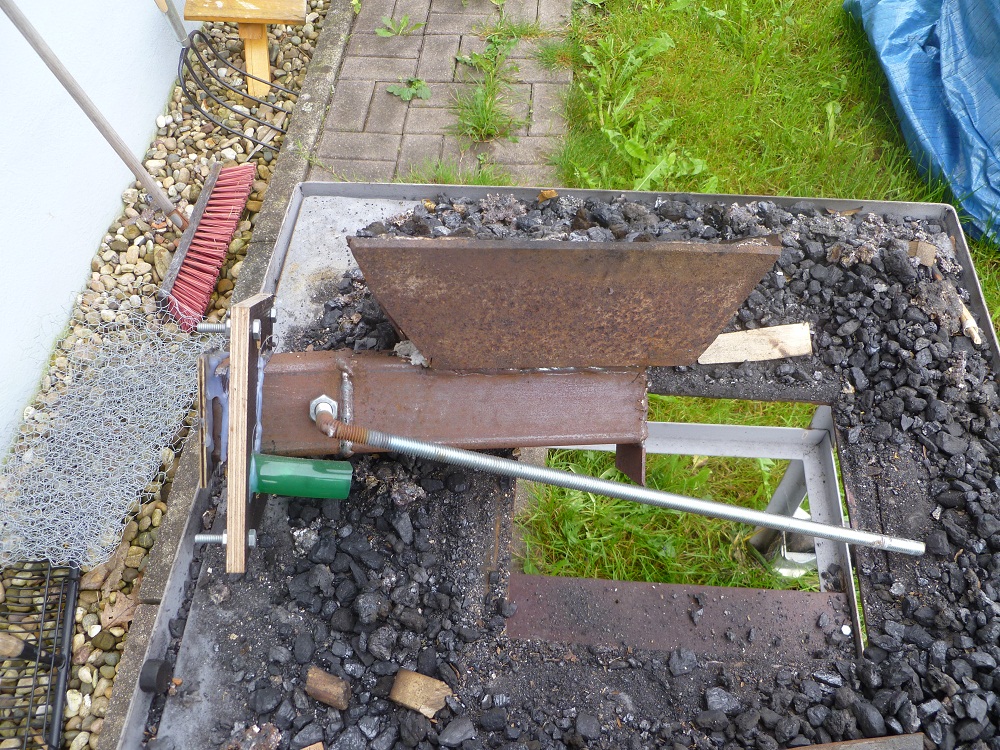

Wenn der Threadstarter nichts dagegen hat stell ich meine selbstgebaute Esse auch hier in den Thread rein :)
Achja und es reicht wiklich ein kleineres Gebläse (Hairun der einen etwas überdimensionierten Radiallüfter nutzt O0 )

So nun von mir noch ein paar Bilder:
Zum Schmieden nehm ich das was von den Lagerbeständen von meinem Opa (Schlosser) noch übrig ist. Leider ist darin ne gute Portion Schwefel, Problem mein Körper findet Schwefel nicht so toll.... ::)
Darum klopf ich nicht allzu oft auf Stahl rum ;) evtl. hilft da ein anderer Brennstoff.

Jap Holzkohle hab ich schon besorgt (vorletztes Bild) ;).
Werds beim nächsten mal versuchen, meine Befürchtung ist nur, dass sich das in Richtung Himmel verabschiedet wenn von unten geblasen wird (ohjee was fürne Beschreibung ::) )

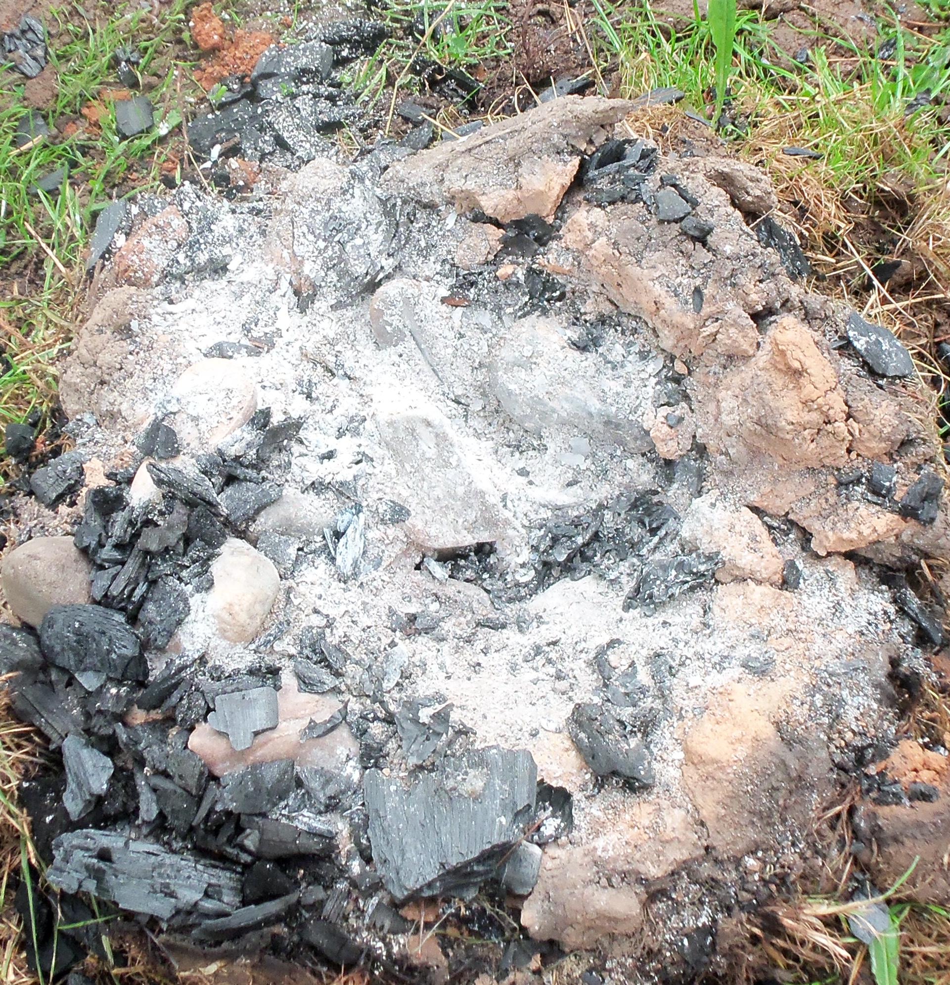

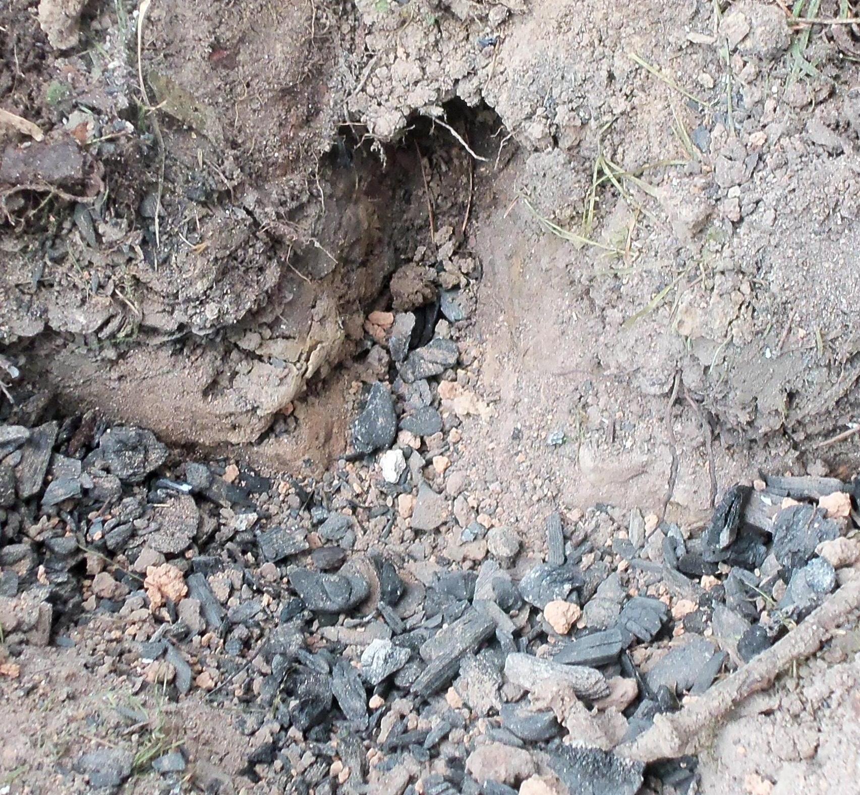

Meine Reise , Waldesse aufm markt ist nur ein erhöhtes Lagerfeuer mit 2 Windbeuteln, und reicht für Pfeilspitzen und kleinkram.
je höher der Steinhaufen, um so weniger Wind muß man wegen der Kaminwirkung dazu geben
