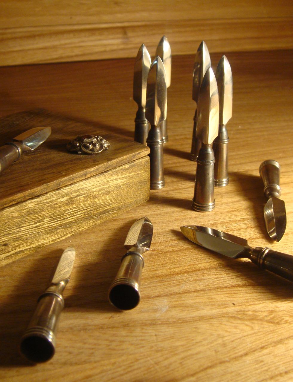

So hier ein kleines Update zu den Blattspitzen...
es gibt neue...
...und die alten sind hier zu ersteigern wenn sie jemand brauchen kann...
viewtopic.php?f=63&t=17640&p=297889#p297889
Hier die Neuen...
aus Dentalstahl, härtbar, passen etwa auf 11/32 Schäfte und wiegen so um die 140gr (denke ich... muss aber alle noch mal genau wiegen)

Ich frage mich eines:
Wie bekommt man eine solch geniale Tülle hin? Allein schon das sie so sauber rund ist, udn dann noch dazu die Ringe zur Verzierung. Wie macht man sowas?
Ich finde sie wunderschön! Als schösse man mit kleinen Dolchen ;D
shokunin
Beiträge: 2188
Re: Blattspitzen
Beitrag von shokunin »
Danke danke ;D
so arg schwer ist es nicht...
und eine kleine Drehbank hilft schon sehr...
Ich hab eine von Lorch mit Spannzangen etc, die hab ich mal gebraucht gekauft - aus der Anzeigen-Zeitung... zu Zeiten als es noch kein Internet gab... ;) ... läuft und läuft und läuft...
Das gute daran ist dass man mit der Hand drehen kann (wie beim Drechseln in Holz) das würde ich sonst bei Metallteilen nicht empfehlen aber hier geht es recht gut, gerade für die Details an der Tülle.
