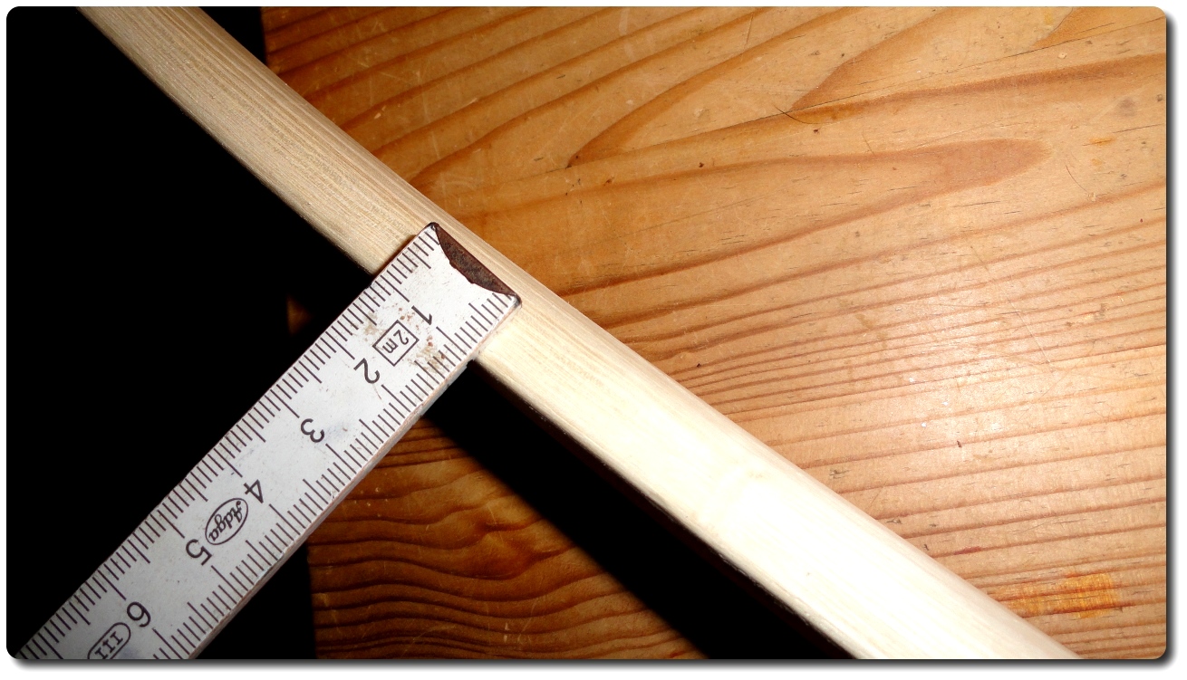

Erst wollte ich keinen bauen, weil ich die letzten 4 Wochen 'einiges' an Bögen gebaut habe, allerdings konnte ich den Nachfragen: Blacky, bauste nix? ...natürlich nicht standhalten und habe mir 'ne Esche geschnappt.
Das Ding hat tatsächlich Ringe unter 1mm und dicke Wurmfraßgänge, die mitgetillert wurden. ich fand's witzig, Dirk meinte jedoch: hmmm, mach die runter... also noch oberen Ring abgezogen... 8)
Tiller bischen schief, jedoch bis jetzt ohne Stauchrisse oder sonstige Probleme. Etwa 42#@30" hat die Latte... Bild
Egal... hat Spaß gemacht.
Und auch hier: Nicht für Bogen des Monats! Bild
...wo sind die Ringe?
...noch nix Stauchfalte.
oberer Wurfarm
oberer Wurfarm
unterer Wurfarm
unterer Wurfarm
...Rücken ohne Fraßgänge.
...auf 30 Zoll gezogen
...Set hält sich 'bedeckt'
...und ja, 190cm Nock to Nock. :-*
