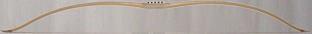

- Heidjer
- Beiträge: 6889
- Hat gedankt: 9 Mal
Re: Bogenbruch - wer hatte schon mal das Vergnügen?
Unter dem Burgunderbogen oder auch Hohenaschau-Bogen sind eine Reihe von Jagdbögen bekannt die aus dem 17'ten und 18'ten Jahrhundert überlebt haben. Es gibt und gab sie in Deutschland, Österreich, der Schweiz und Frankreich, nach moderner Sprachreglung ein double Wave Bogen. Die meisten der Heute noch vorhandenen Bögen sind aus Goldregen hergestellt!deckelsmoog hat geschrieben:...Welche Form muss ich mir unter " Burgunder" vorstellen?
PS: Wer noch schöne Bilder von den Bögen findet, bitte mir zuschicken ich Sammel die!
- deckelsmoog
- Beiträge: 946
Das ist ja eine wunderschöne Bogenform! Vielen Dankfür die Infos Dirk.
Da bekommt man Lust sowas mal aus zu probieren.
L.G. deckelsmoog
