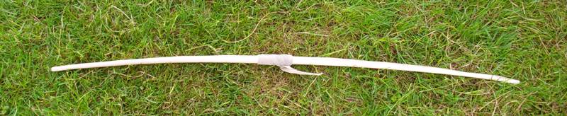

Wie aus dem Titel schon zu entnehmen ist, hab ich heute aus nem alten verhunakeltem Hasel, der schon lange traurig in der Ecke stand, nem Bogen fabriziert.
Holz ist Hasel, Desing ist dem Langbogen nachempfunden, hat also ein D-Profil und ich hab versucht nen kreisförmigen Tiller hinzubekommen, was allerdings viel schwieriger ist als gedacht. Ist sozusagen ein Probestück zu dem Eibenbogen, der schon auf mich wartet. Lang ist er 92cm, gebaut auf 12" Auszug und geschätzt hat er so 10# auf die 12". Die Hasel war teilweise gemein spanrückig, was es nicht leicher machte. Das Kind wollte diesmal keine Farbe, deshalb ist er natur geblieben.
Hier nun ein paar Bildchen: Und während Mama den bogen baute, hat auch das Kind nen Bogen gebaut, ich will euch das Schmuckstück wirklich nicht vorenthalten liebe Grüsse
polly
ach ja, sollte ich den Tiller noch nachbessern?
polly

Ich würde sagen ein kurzer kleiner Kinderbogen ist eher schwerer zu Bauen als ein Bogen für Erwachsene. Alles viel kleiner und feiner.Wenn Du an einem 20 mm dicken Stück Holz 1 mm abnimmst sind das nur 5 Prozent, bei 10 mm schon 10. Das kann beim Tillern schon einen großen Unterschied machen.

Und ich hatte zuerst das unterste Bild angeklickt und dacht uiui Polly
Dann habe ich gelesen
Schön geworden !
Schön geworden !

Der Bogen Deines Kleinen ist der Hammer.
Für soviel Creativität müßte es einen Ehrenplatz im BdM geben.
Mach davon noch ein Foto im Auszug mit Pfeil.
Dein Bogen ist übrigens auch schön.

der untere Bogen muss DRINGEND nochmal auf den Tillerstock

Nööö garnicht!
Ist doch nen super Peitschentiller...
Polly: Wenn Du Kinderbögen hin bekommst, dann klappt das auch mit großen. Umgekehrt ist das nicht so sicher.
Ach so: Deiner ist auch sehr schön...

Ja - eine gaaaanz hübsche Flinte, der Bogen... wirklich sehr gelungen. Nachtillern würde ich nicht, sonst ist nichts mehr davon übrig
und Hasel steckt so eine Kleinigkeit schon weg.

Ich nehme schon an das du den Bogen irgendwie gegen Feuchtigkeit geschützt hast - wäre endlos schade wenn der Bogen über Nacht im nassen Gras liegenbleibt und am Nächsten Tag deswegen bricht - gibt sicher supergrosse Tränen wegen dem kleinen Schmuckstück.
Und der Recurve: typischer Anfängerfehler - die gebogenen Enden zeigen nach vorne.
walta

Der rechte Wurfarm hat, wie Du schon schreibst, eine nicht ganz so biegefreudige Stelle dort wo das Brett aufhört.

Ob ein Kinderbogen leichter zu bauen ist, ich weiss es nicht genau. Zu Übungszwecken kann man jedenfalls auch aus kleinen oder wie bei mit misslungenen Stäbchen so einiges lernen. Jürgen hat es ja schon gesagt, Holzabnahme macht sich bei dünnem Holz gleich viel stärker bemerkbar, das erhöht aber auch die Aufmerksamkeit und das Feingefühl wird schön gefördert.
@mace Falls der Tag kommt, an dem dir ein Bogenrücken von mir gefällt, geb ich ein Gläschen aus
@ Klaus ...und ein Foto vom Auszug des Peitschentillerbogens kommt noch...
Walta:
ich bin zwar wirlich keine strenge Mama, aber unter Garantie bleibt der Kinderbogen niemals nie nicht über Nacht im nassen Gras liegen, er darf ja eh nie alleine damit schiessen und deshalb lernt er schon jetzt, wie man den Bogen nach dem Schiessen behandelt, seinen selbstgebauten allerdings kann er gerne aufgespannt über nacht irgendwo liegen lassen.
Walta:

Etwas wenig Standhöhe beim Zweiten, ist aber Geschmackssache!

Und hier wie gewünscht der Bogen im Vollauszug mit seinem Erbauer
