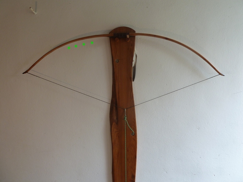

anbei ein paar Bilder zu meinem nicht mehr ganz frischen Eibenbogen (ca.400 Schuss).
Eure Meinung, besonders was den Tiller angeht, würde mich interessieren.
> Gesamtlänge 170cm
> asymmetrisch angelegt, 2/3 des Griffs liegen im unteren WA, d.h. unterer WA 5mm steifer als der obere
von der Sehne gemessen
> Bambusbacking getapert, 3mm am Griff, 1mm an den Tipps
> Griff aus Ebenholz, Tipps aus Wasserbüffelhorn
> breiteste Stelle 3,5cm
> Zuggewicht 55Pfund bei 28Zoll

Eines mal zu Beginn vorneweg: Fantastischer Bogen, WUNDERSCHÖN!
Zur deiner Frage mit dem Tiller: einen Hauch mehr Biegung am unteren WA und der Bogen wird es Dir danken.

Vielen Dank für Lob und Antworten!
@kra: nö ist Feldulme... erwischt, habe etwas mit Beize geschummelt
@Blacksmith: Du hast Recht. Der obere WA biegt sich gut, der untere WA ist an der von Dir gekennzeichneten Stelle
nicht 100% im Tiller. Da Schliff und Finish (Tungöl) aber schon fertig sind werde ich ihn so lassen....beim nächsten
dann.

Einen feinen Bogen hast du da gebaut. Gratuliere.
Ich würde den unteren WA noch etwas mehr arbeiten lassen um den oberen zu entlasten.
Omega
Omega

Re: Eibe Bambus
Spitzenteil, wirklich klasse. Und die Kombination von Eibe und Bambus ist so ungewöhnlich ja nun wieder nicht. Macht ja auch Sinn: Eibe ist als Bauch druckstark und trotzdem leicht.
Aber sag mal: Ist das ein Take Down oder sind auf dem Bild zwei Bögen abgebildet?

Re: Eibe Bambus
Hallo, Ja sehr schöner Bogen ! Haste sauber hin bekommen.
Betreff des Fotos :
Ich würde sagen, unten ist der Eibe / Bambus und oben ein Osage selfbow zu sehen .
Gruß acker
Betreff des Fotos :
Gruß acker
Re: Eibe Bambus
@Botjer: Es ist wie acker sagt, auf dem Bild ist noch ein Osage Selfbow zu sehen. Das Eibenkernholz besteht aus einem Stück.
Der Baum hatte einen Stammdurchmesser von ca.15cm und stand einem Carport im Weg. Die eine Hälfte hatte unzählige Äste, weshalb ich mich für das Backing entschied. Aus der anderen Hälfte baue ich gerade einen Selfbow.
