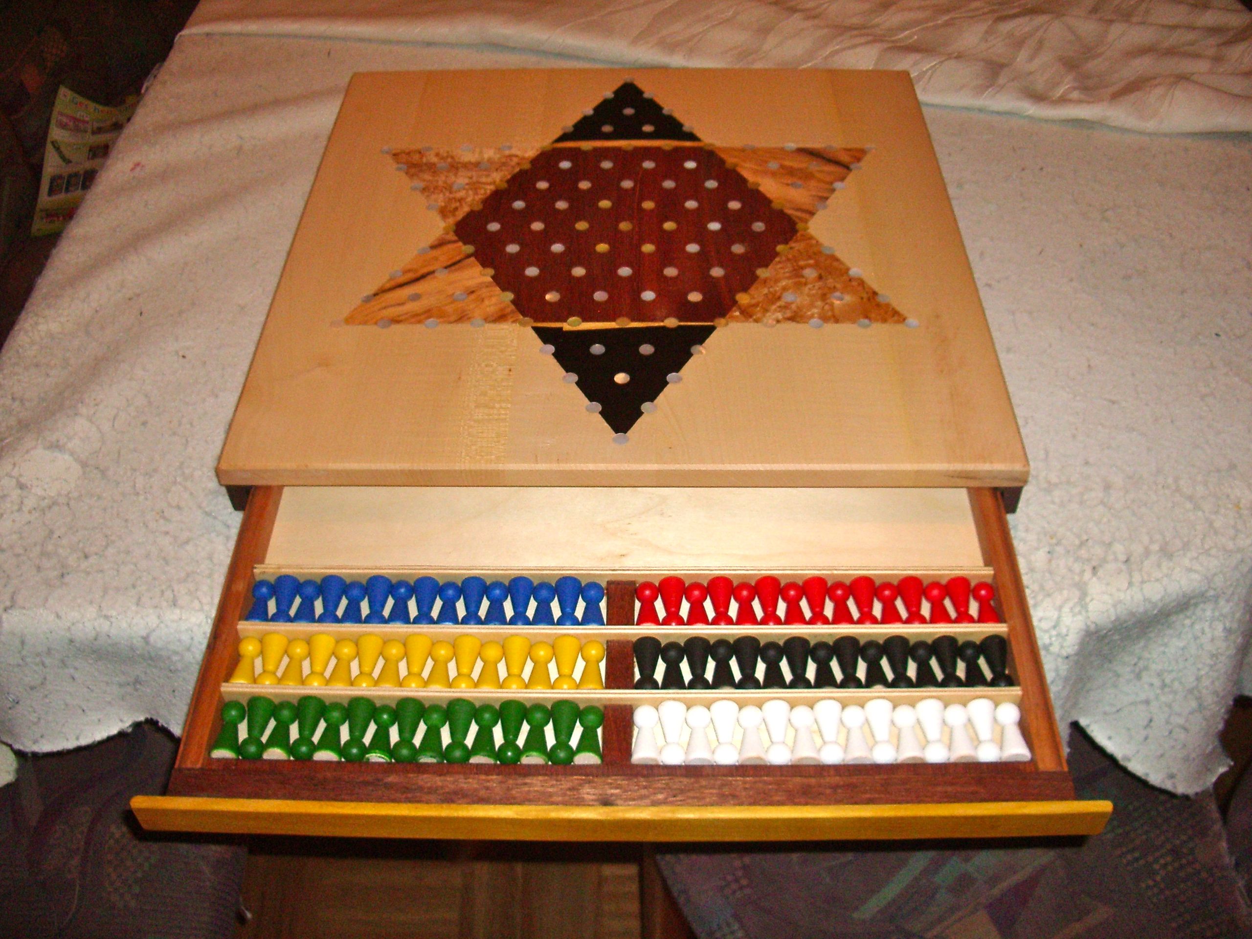

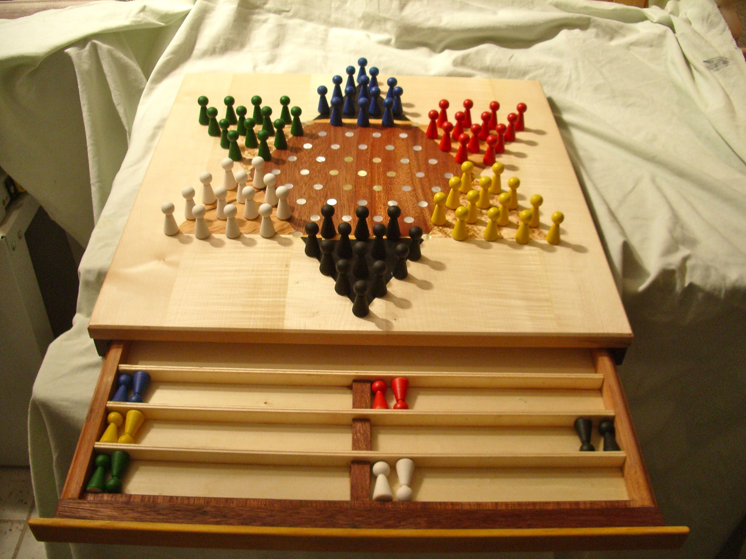

Hallo Fcler
Nach dem Schiessen sollst du Spielen oder so ähnlich! Da ich mich mal wieder nicht weiss, welchen Bogen ich bauen soll, hab ich ein Spiel aus Resten gebastelt. Die Hölzer sind Ahorn, Maserbirke, Olive, Grenadill, Osage Bangkirai und Buche. Die Punkte sind aus Perlmutt.

Gebastelt?
GEBASTELT?
GEBASTELT?
Das ist doch nicht gebastelt. Das ist KUNST!

Sehr, sehr, sehr schön! Da kann ich mich Toaster anschließen. Wunderschön geworden!

nun, das ist dann jetzt wohl Understatement
Gebastelt sagt der Mensch !
Wie sehen Deine Gebauten Sachen aus?

Uriah , mensch, genial wie immer was Du baust ! deine Ruhe und Geschick ist bewundernswert !

wow, wirklich sehr schön gearbeitet

Da steckt bestimmt sehr viel Arbeit und vor allem große Genauigkeit drin.
Sind die Einlegearbeiten gefräst?
Mit der Hand hast Du das doch sicher nicht rausgeklöppelt, oder?

Lüg doch nicht
Das Ding is ausm Handel, gibs zu

Guten Abned zusammen, freut mich wenns euch gefällt. Der Stern habe ich händisch eingepasst ( nicht gefräst) würde ich nicht nochmal so machen ;-) Die Perlmuttaugen habe ich gebohrt. Habe voher von dem ganzen Spiel ein Sketchup Modell mit Zeichnungen erstellt also wirklich selbst gemacht und nicht aus dem Handel
hier noch ein paar Bilder vom Bau

Du hast echt ein Händchen für Holz. Spiegelt deine klasse Bögen wieder

Ausgesprochen sauber und perfekt gearbeitet !
Aber am allercoolsten finde ich Deine Idee,
das Unterteil einer Oberfräse als mobilen Bohrständer zu benutzen.
Ich hab zwar auch so eine "teilbare" Oberfräse mit Eurohals-Aufnahme,
aber auf sowas wäre ich nicht gekommen, dort eine Bohrmaschine reinzustecken.

Hallo Klaus
Yep das klappt wirklich prima. die Perlmuttaugen sind 1,25 mm stark mit der Bohrmaschine in der Oberfräss kannste nahezu exakt 1,25 tief bohren
Angekörnt hab ich das mit einer 1:1 Bohrschablone und einem Nagel.
