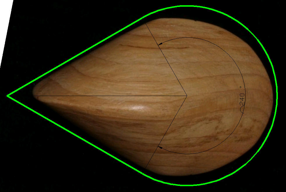

@Klaus: Danke für die Hinweise! Hier mein erster Oloid aus Blauzeder. Herstellung: rund 30 min.

Maschinen sind ja durchaus erlaubt. Und ich hab ja gesagt, daß das Ding eine Herausforderung ist.Snake-Jo hat geschrieben:@Klaus: Danke für die Hinweise! Hier mein erster Oloid aus Blauzeder. Herstellung: rund 30 min.![]()
o.k., ich hab alles an Maschinen eingesetzt was ich habe.![]()
Sind für's Erste schon sehr schön geworden. Allerdings haben sie noch einen kleinen Geometriefehler.
Der Kreis muß bei 240°ohne "Eck" (also tangential) in die Gerade übergehen. Übrigens tolle Fotos, auch von den anderen schönen Holzteilen.

UNd soweit ich das nach Augenmaß sehe sind die Radi beider Kreise gleich groß

Ganz beeindruckend sind die Oloide. Das Prinzip der beiden rechtwinklig und halb zusammengesteckten Kreise desselben Durchmessers ist mir ja klar. Aber wie kann man die Maße auf das Werkstück übertragen bzw. messen, ob man schon fertig ist ?
