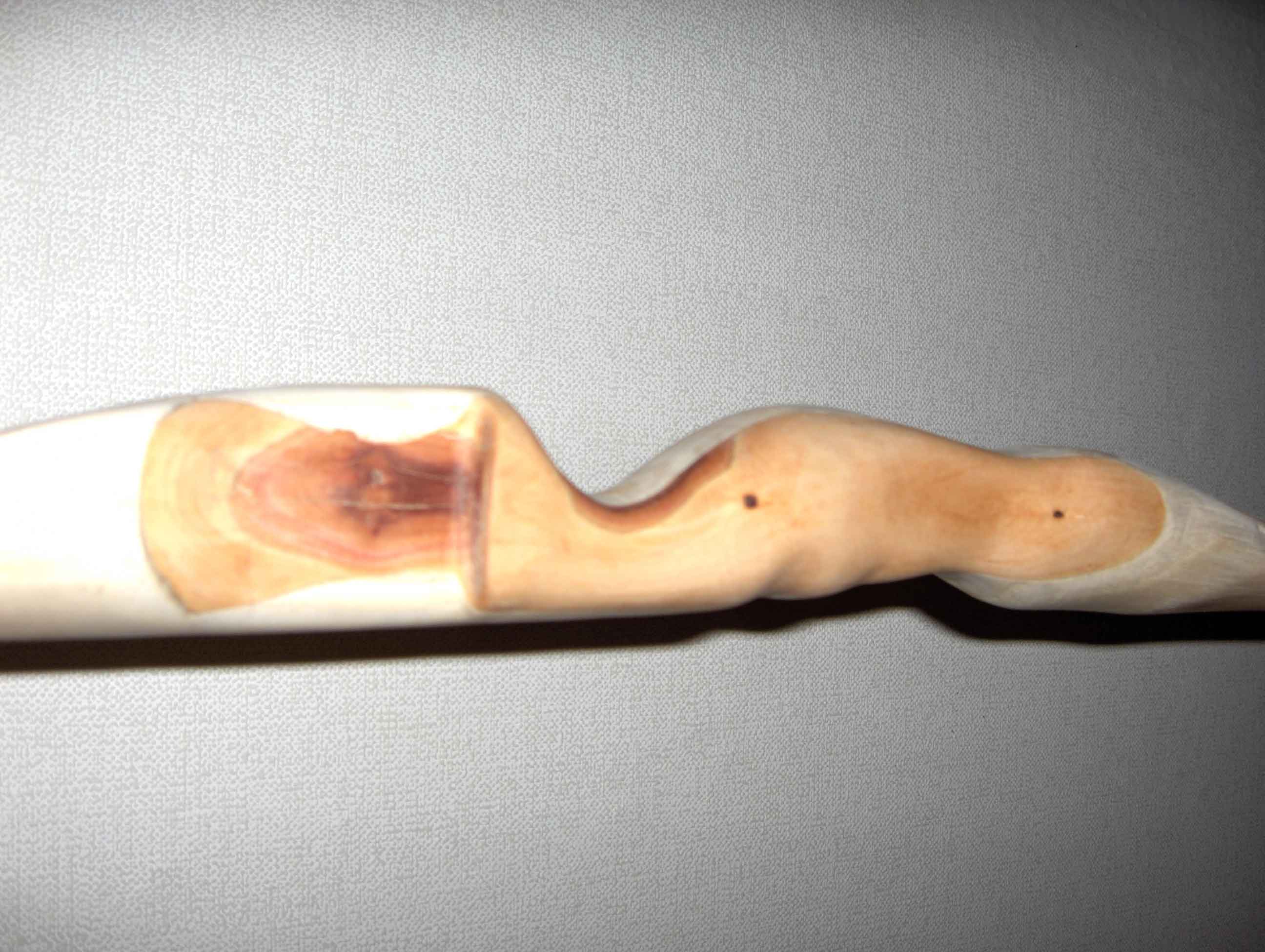

so ich habe mal an meiner Eberesche. den Griff ein bisschen modeliert. An den Griff habe ich Wildpflauume aufgeklebt. Da ich nur Raspel und Schleifleinen habe , ist das Ergebnis bescheiden.
Gerhard
Gerhard
Gruss Gerhard

auch wenn ich mich nicht gern selbst zitiere. Das sieht ja schon fast aus wie " Osama bin Laden " .GerhardP hat geschrieben:so ich habe mal an meiner Eberesche. den Griff ein bisschen modeliert. An den Griff habe ich Wildpflauume aufgeklebt. Da ich nur Raspel und Schleifleinen habe , ist das Ergebnis bescheiden.
Gerhard
Gruss Gerhard
lieber ein .. haben und nicht brauchen, als ein .. brauchen und nicht haben

Hast du jetzt Toasters Weckmann gefunden oder was?!

@ Blacks.. meinst du mich? Was meinst du mit Weckmann?Blacksmith77K hat geschrieben:Hast du jetzt Toasters Weckmann gefunden oder was?!
Gruss Gerhard
