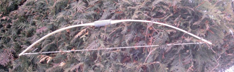

Hier der Bogen meines Sohnes, den hat er im Sommer auch schon geschossen (natürlich mit Mamas Hilfe ;) )
Gefertigt ist er aus Esche, von Nock zu Nock hat er 87cm und er zieht geschätzte 8# auf 10" Auszug. Als Sehne hat er ne Hanfschnur und ins Griffleder hab ich ne Minipfeilauflage eingepfriemelt. Die Pfeile dazu sind aus 6mm Buchendübel, befiedert mit Federresten und nur angespitzt (also keine Metallspitzen dran). Gemalt hab ich ihn mit Acrylfarbe und anschliessend lackiert damit er auch schön nach Indianer aussieht (das Auge schiesst ja mit). Die kleinen Pfeile fliegen so um die 15-20 Meter weit und natürlich kann man damit nicht auf 3D Viecher schiessen, wir gehen aber eh nur Roven, so einen Parcours schaffen die Beinchen noch nicht.
Set hat er locker 2", aber naja, zum Spass haben reicht das.
So hier nun die Bilder

So, die Bilder sind beschnitten und verkleinert, leider sind sie nicht ganz scharf... bitte nicht wieder meckern, danke

Guter Tiller und schöne farbliche Gestaltung!
Sehr schöner Kinderbogen!

Ja, schick, das Bögelchen.
Kommt Dein Kleiner zurecht mit den drei Federn? Oder schießt er sie , egal wie? Ich überleg ja immer noch nen Satz vierfach befiederte Pfeile zu basteln.

Sieht super aus!
Bemalung ist dir sehr gut gelungen.
Die 15 -20 m Reichweite erscheinen mir sehr wenig, vermutlich sind die Buchendübel zu schwer. Wenn der Kleine grösser wird kannst du mal dünnere/leichtere Pfeile mit Spitzen verwenden, dann klappts auch mit dem Gummigetier :)

Super! Spitzen teil, klasse Bemalung!!
PS: Du meinst sicher 8# auf 10"...?

Ja natürlich 8#, ich habs oben geändert, danke Rabe
@Knecht Karl: also mit der 3fach Befiederung kommen wir ganz gut klar, da der Knirps nur mit mir schiessen geht und ich ihm auch noch helfe, so ganz allein würd er das noch nicht hinkriegen. Für Kinder die aber schon allein schiessen können, ist ne 4fache bestimmt hilfreich...
@Falti
die Buchendübel sind wahrscheinlich wirklich etwas schwer, aber die 4mm sahen mir zu windig aus. Und fürs Roven hat es den Vorteil dass man nicht allzuweit laufen muss, um wieder schiessen zu können :D
Aber irgendwann solls natürlich schon mal richtige Pfeile geben, aber das hat noch Zeit!
