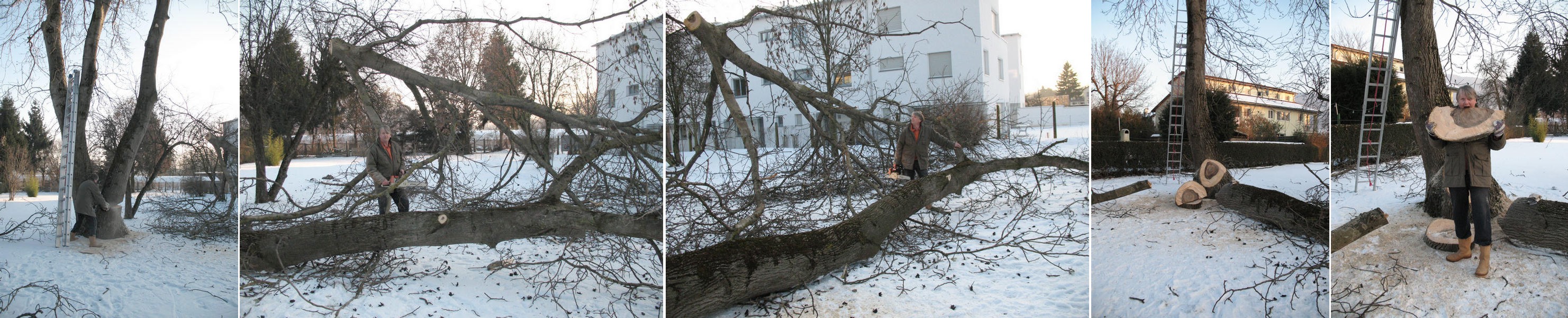

Weil heute so schönes Wetter war, habe ich mir einen unserer Nußbäume vorgenommen.
Da dieser Riesenbaum leider nur sehr kleine, steinharte Nüsse liefert und Unmengen Laub produziert, wurde von den fleißigen Nußklaubern (meine Frau und meine Eltern) beschlossen, daß er etwas "reduziert" (bzw. halbiert) werden muß.
Es war allerdings gar nicht so einfach den Riesen zu stutzen. Da das Grundstück in Fallrichtung nicht ausreichend Platz bot, den Stamm in einem Stück zu fällen, mußte ich den ersten Schnitt in ca. 8m ansetzen.
War eine ziemlich unangenehme Aktion, in luftiger Höhe mit der Kettensäge zu hantieren.
Und dabei mag ich "Höhe" schon nicht besonders. Aber es hat dennoch einwandfrei geklappt. Das schöne Stammholz werde ich natürlich für diverse Tischlerarbeiten aufheben.
Man könnte natürlich auch ein paar hundert Bogengriffe oder sonstwas, daraus machen.
