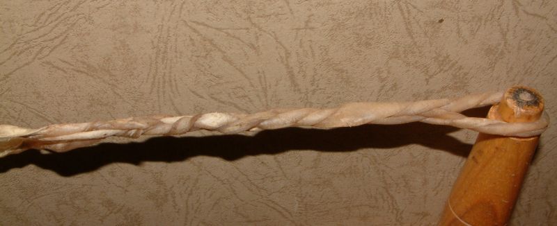

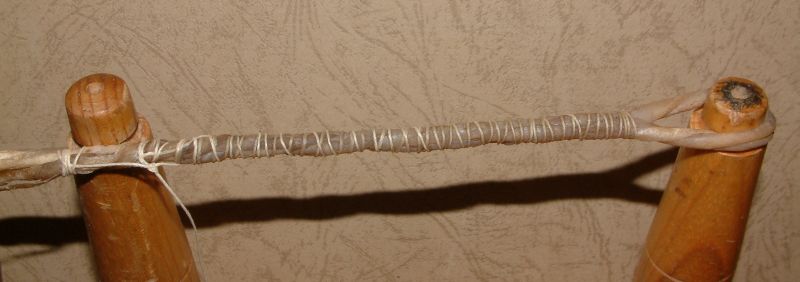

4b: Sehnenöhrchen
An einem Ende der Sehne hatte ich ja schon eine Schlaufe eingearbeitet. Nun muss die Sehne an den Bogen angepaßt werden und die zweite Schlaufe erstellt werden. Für einen Bogenbauerknoten ist das Material zu steif, daher habe ich das untere Ende in einer Länge von 12 cm nochmals über Nacht in Wasser eingeweicht und dann das Öhrchen eingespleißt/ eingeflochten.
Nach dem Spleißen wird nochmals ein wenig eingedreht, die ganze Sehne unter Spannung gesetzt, z.B. in einem Sehnengalgen, und dann eine provisorsiche Wicklung gesetzt, damit sich alle Stränge beim Trocknen gut aneinander legen. Später kann man dann eine ordentliche Wicklung setzen.
