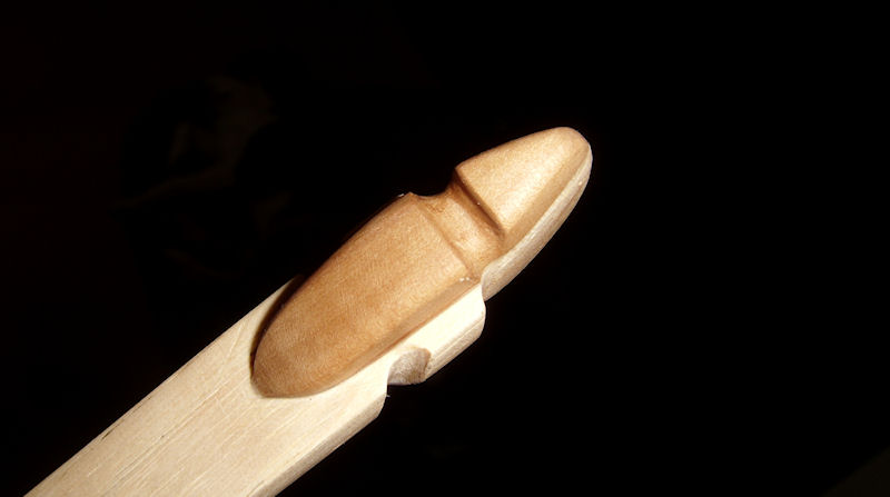

Klassiker... Siehst was ich meinte mit den tipps... Wenn dir acker seine grünen striche mal ansehen tust... Dann fällt auf... Tipps zu schwach. Machs beim nächsten zum schluß. Und peitsche nur bei eibe- so steht es geschrieben. Du hättest mehr oder ein besseres aussehen erreichen können. So. Nun bau den nächsten. Reiko

Hier nicht das denken tust ich laber nur... Der hatte nen bauchbruch oberer wa... Immer noch fast 70 ps... Und die tipps hab ich an den bogen angepasst. 1cm tief und 0.7 breit... Aber eben erst ganz zum schluß.
Gruß Reiko

Denke ich nicht! Ich glaube Dir das schon. Bin ja froh um jeden Kniff, den ich euch entlocken kann. Übrigens war's dann doch kein ganz bogenfreier Sonntag, die Tipps sind drauf, grob in Form gebracht und halten auch.
Jetzt noch der Feinschliff und Dienstag ist No.2 fertig.

Nundenn, Tipps sitzen. Fehlt nur noch der Feinschliff. Es nähert sich dem Ende...
