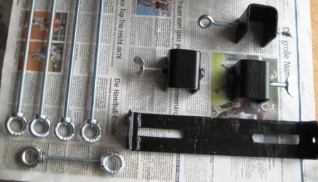

Da Ziehbänke zu einem Bogenbauseminar immer schlecht zu transportieren sind und Biertischbänke oder Baudielen fast überall vorhanden sind habe ich ein Multischnitzhund gebaut.
Die Klemmteile sind aus U-, Flach- und Winkeleisen, Gewindestäbe M 8 und Ringmuttern zum anziehen.
Als Holz verwendete ich Rumfortholz ( das ist Holz das rumliegt und fort muss ).
Auseinandergebaut passt das Teil in eine Rolle D = 20 cm, L = 75 cm.
Bilder werden morgen nachgeliefert wenn die Beize und der Lack trocken sind.

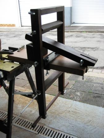

Re: Multi-Schnitzhund / Ziehbank für Biertischbänke oder Baudielen
So, der Lack ist trocken und das Teil funktioniert.
Hier sind die Bilder
Frohes Schaffen beim Nachbau
Gute Idee und toll umgesetzt.
Nur bei der Beize hätte ich meine Bedenken das man sich damit ungewollt einen Bogen verfärbt, denn der Stave rutscht ja auch mal durch und dann gibt es braunen Abrieb
Das passiert nicht !!
Über der Beize wurde 2 x wasserlöslicher Parkettklack gestrichen und der ist s..hart.
Tolle Sache
und absolut handlich für alle die auswärts Bogen bauen
oder aus Platzgründen was leicht "lagerbares" brauchen.
Ja , gute Idee , saubere Arbeit -> klasse geworden !
Ich hoffe die kommt auch zum Einsatz
Gruß acker
@Klaus 1962
Deshalb habe ich sie gebaut
@Acker
Der Einsatz ist garantiert, sogar nächste Woche schon.
@Acker
sehr gut - ich hab ein paar Bierbänke rumstehen und hab mir immer gedacht das man die sicher gut zum schnitzen verwenden könnte. Jetzt brauch ich mir nicht mehr den Kopf zerbrechen wie ich das ganze konstruiere.
dankeschön
