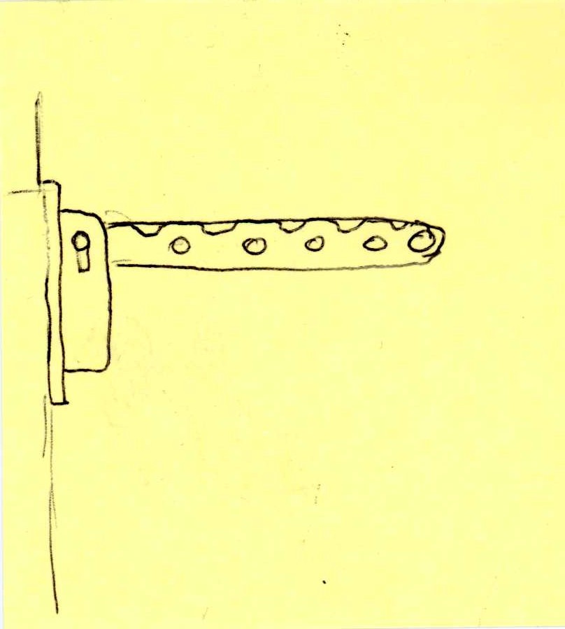

Es gibt da im Bauhaus solche Dinger als Kleiderhalter, die kann man auch bei Nichtbedarf nach unten wegklappen. Der Mechanismus ist primitiv, könnte man auch passend zum Umfeld aus Holz nachbauen. Mit 2 Schellen oben und unten auch an einer Mittelzelt-Stange befestigbar.
Ich find die Dinger praktisch weil man dran mehrere Kleiderbügel, auch mit Abstand, hängen kann. Die Löcher in der Stange sind optional, ggfs. reichen auch die Kerben oben.
lg

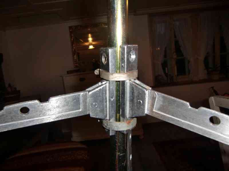

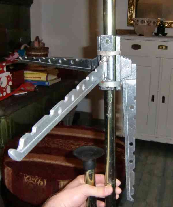

Faltenhemd rigoros
Beiträge: 714
Re: Zeltstangen-Klammern/Befestigungen
vielen Dank für eure Tipps!
Hab's jetzt so wie von Bärli vorgeschlagen gelöst.
Gruss, Falti
Däumling
Firestormmd
Beiträge: 3528
Beitrag von Firestormmd »
Sieht gut aus!

Coole Lösung! Ich hatte die Idee einfach ein Roh mir passendem Durchmesser zu nehmen und daran einklappbar die Arme zu befestigen. Dann über die Zeltstange schieben und mit einem Stift den man durch die Zeltstange steckt bleibt das Ding auch da wo es hingehört ;)
Ich quasi fast das Gleiche wie deine Lösung
