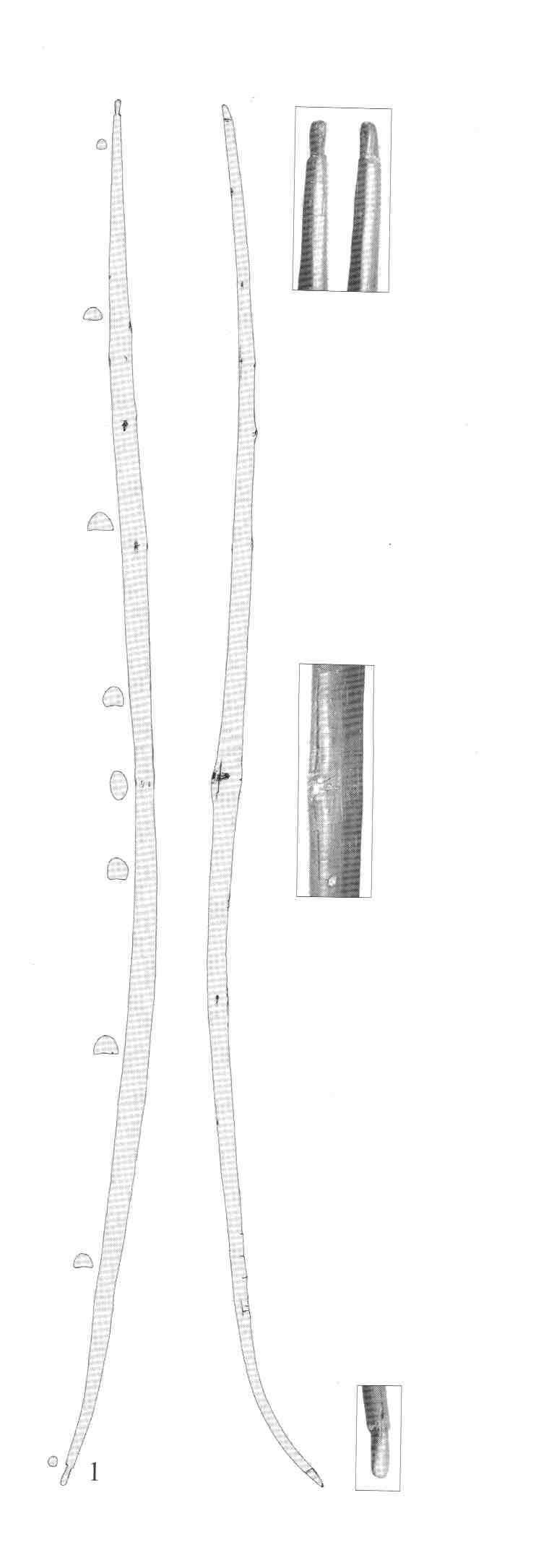

Ich habe hier noch etwas interessantes gefunden , ein 1200 Jahre alter Bogen aus den Niederlanden:
http://paleoplanet69529.yuku.com/topic/21736
Wir haben hier im FC einen thread der vor ein paar Monaten eröffnet worden ist, in diesem thread hat ein junger Archäologe einen Bogen seh detailiert dargestellt, aber ich habe mir schon einen Wolf gesucht , aber leider nichts gefunden.
Es waren Zeichnungen eines Fund - Bogens der relativ verziert war.
Vieleicht weiß ja einer wo der thread steckt
Gruß acker

Für diesen Beitrag zeichne ich nicht als Autor, die unten stehende Auflistung ist in dieser Form ohne weitere Änderungen aus dem CO2air Forum mit freundlicher Genehmigung des Erstellers übernommen worden !!
Der Ursprüngliche Beitrag mußte Aufgrund der Begrenzung von 2000 Zeichen gesplittet werden.
Hier also Teil II
eddytwobows
Mit freundlicher Gehnemigung von räbchen (Hugin) aus dem CO2air Forum:
23. Hauslabjoch(Ötzi),(A,I), ca. 3.400 - 3.200 v. Chr.
Im Köcher des Ötztalmannes befanden sich 2 schießfertige Pfeile und 12 Rohschäfte, eine aufgewickelte Schnur, 3 gebündelte Tiersehnen , ein Geweihdorn und 4 Hirschgeweihspäne. Der kürzere der beiden Pfeile ist 85 cm lang und aus dem Trieb des wolligen Schneeballs.
Er wurde an beiden Enden grade abgeschnitten, entrindet und geglättet. Dies geschieht mit 2 aufeinandergesetzten Sandsteinen mit halbkreisförmigen Längsrillen, die zusammengelegt eine Röhre ergeben .
Der Schaft hat einen Durchmesser von 0,9 cm. Der vordere Schaftteil ist auf einer Länge von 9,5 cm auf 1,1 cm verdickt . Die Spitze ist beidseitig retuschiert, sie ist 3,9 cm lang und 1,8 cm breit und besitzt einen Schäftungsdorn. Die Spitze ist bis zur Hälfte, der vordere Schaftteil auf 4,3 cm überteert worden. Über den Teer wurde ein ungedrillter Faden aus Tiersehne gewickelt.
Der hintere Schaftteil wurde mit Ausnahme der Sehnenkerbe auf einer Länge von 13,0 cm um 1mm Durchmesser verdünnt und mit einer dünnen Schicht Teer wieder auf Schaftmass verdickt.
Die Dreifachbefiederung hatte 13,1 cm Länge und wurde ohne Drall aufgeklebt. Mit einer Flintklinge wurden die Federn beschnitten und ebenso die Sehnenkerbe geschnitten, welche1,2 cm tief und 4mm breit ist. Sie hat quasi V-Form . Die an den teer geklebte Befiedeung wurde nun mit nesselfaden 2 -fach gezwirnt, 0,15 mm dick, umwickelt.
Der fertige Pfeil ist mit 90,4 cm etwas länger. Die Federn messen hier 13,8 cm. Die ebenfalls zweiseitig retuschierte Dornpfeilspitze mißt 3,8 cm in der Länge, 1,6 cm in der Breite und 0,5 cm in der Dicke. Die Sehnenkerbe ist hier 14 mm tief.
Der Schaft ist aus zwei Pfeilresten zusammengesetzt und eingezapft, die Reparaturstelle auf 4 cm Länge geteert und mit Nesselfaden umwickelt. Beide Schaftteile sind 1,2 cm dick. Da eine Befiederung links gewickelt war und die andere rechts, geht man von 2 verschiedenen Pfeilbauern aus. Beide Pfeile waren benutzt, sie hatten Blutreste an Spitzen und Schaft und Bruchstellen im Spitzenbereich.
Die restlichen 12 Rohschäfte waren entrindet und die kleinen Ästchen entfernt, aber noch nicht geglättet. Die Spitzenaussparung war schon vorhanden. Ötzi hat also in Serie gebaut .
Die Schaftlängen varieren zwischen 84,5 cm und 87,8 cm Länge. Letztlich war der gesamte Pfeilbestand zum Zeitpunkt des Todes nicht zu gebrauchen.

Sodarlein - hier hab ich noch was Hübsches Vollständiges, was durch die Lagerung im Feuchtboden und das spätere Trocknen nicht gar zusehr deformiert ist, wie die meisten anderen. Stammt aus einer Grabung im schweizerischen Robenhausen, neolithisch (wohl end-), Eibe mit klassischer Splint-Kernverteilung, 164 cm lang. Schön auch, dass er nicht gebrochen ist und beide Tips noch da sind. Sehne drauf, und los gehts...
Schöne Grüße...
Robert

Ich habe selber vor mir demnächst einen Holmegaard aus Esche zu bauen.
So wie ich das jetzt wahrgenommen habe, ist der Holmegaard schon fast ein Vollpyramidiales Design, oder nicht?
Wenn dem so wäre, wäre Esche ja nicht die allerbeste Wahl.
Hat vielleicht jemand Werte, die er mir per PM zuschicken könnte? Also Breite, Länge, Dicke, u.s.w... .
Mfg Grachus
