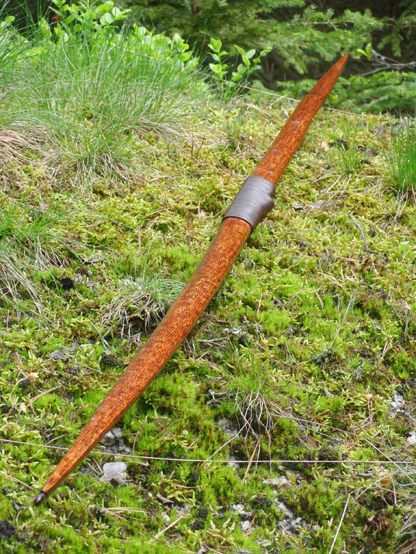

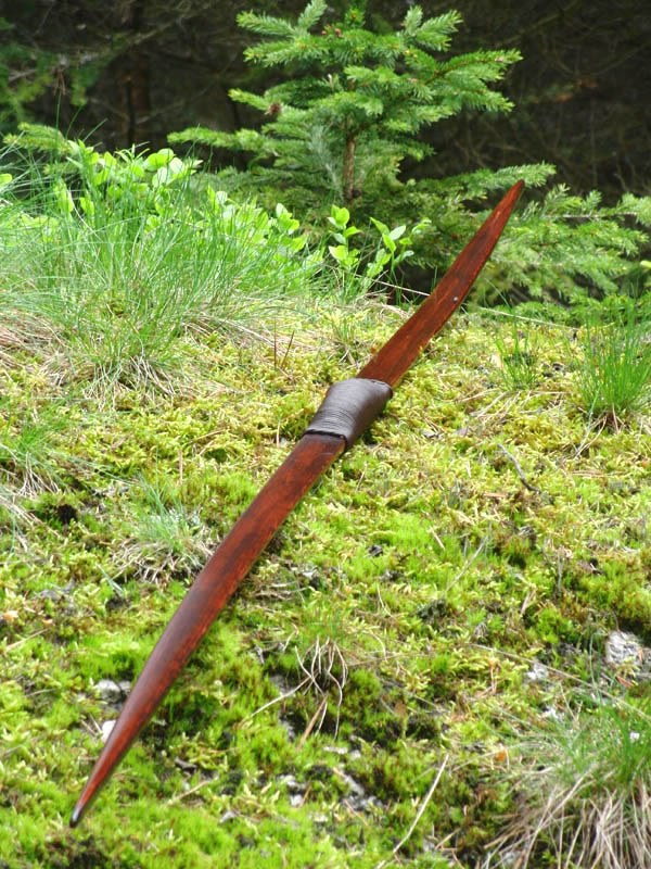

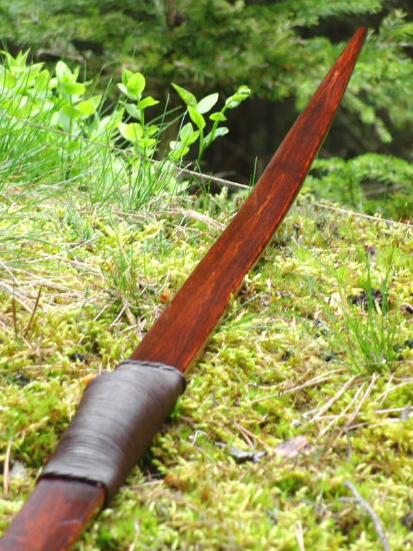

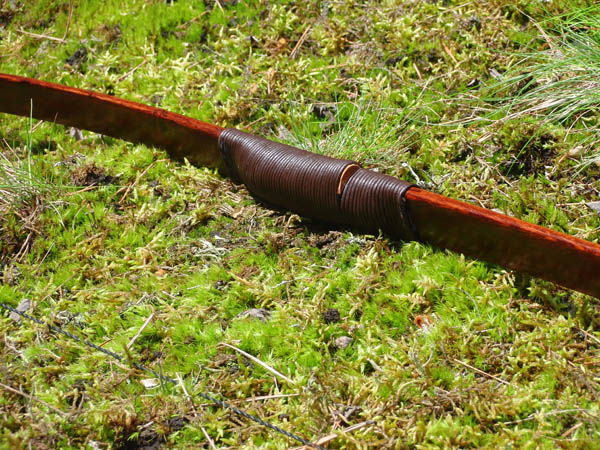

Der hier ist am Sonntag fertig geworden.
Haselnuss Langbogen, steifer Griff mit Leder aufgepolstert, Ledergriffwicklung, gebeizt, Schellackfinish.
Länge: 64"
Zuggewicht: 30#@28"
Zischt die Pfeile schnell und wunderbar ohne Handschock raus.
http://www.bogenbau-wiltschko.at/moneo.html

Morgens schockste uns mit Glaswurfarmen , lachst Dir ins Fäustchen und abends hauste uns dann den schönen Bogen um die Ohren ;) ;D
Ist die Rinde noch auf dem Rücken ?

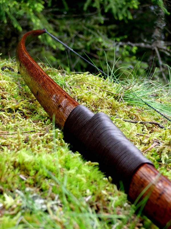

Warum ist das Griffstück schwanger und breit ?
Der Bogen sieht wieder wunderbar und schön aus.
Gruß acker

Acker, die Rinde ist noch dran, hält bombenfest, wenn die Hasel im Winter geerntet wurde.
Der Griff ist deshalb schwanger, weil er so am besten in der Hand liegt.
Breit ist er deshalb, weils doch ein Langbogen ist und kein Flachbogen.  ;)
Ich hatte einfach die Nase voll von dem Griffbereichschmalmachen. Da hab ich den ganzen Bogen schmal gemacht.
Jetzt wo ich genau hinsehe, auf dem Bild sieht der Griff wirklich scheisse aus. Bin ich froh, dass ich nicht mit Bogenbildern schießen muss. ::)

Huch , so wars nit gemeint,  ich hab gesat der ist schwanger und breit und nicht schei...e  :)
Solche Griffexemplare habe ich auch , bzw der Haselbogen von meinem kleinen ist auch so gebaut  ;) breiter Griff , aufgepolstert...ok nicht ganz sooo schwanger hat ja kleine Hände :)

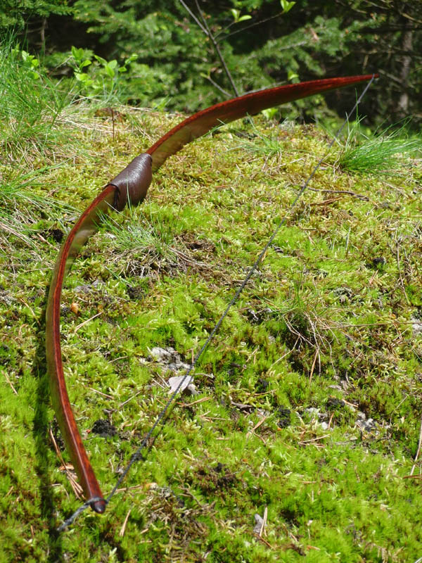

Sauberer Tiller und schöne Tips, da kann ich mich nur anschließen, cooler Bogen!
