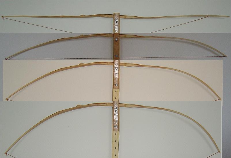

Kupfer-Felsenbirne (Amelanchier lamarckii)
Drehwuchs ca. 355° auf 181,5cm
Länge über alles: 181,5cm
Länge der Nock bis Nock: 179,7
Zuggewicht: ca. 17 Kg bei 75 cm Maximalauszug
Eigener Auszug: 73 cm
Standhöhe: 16cm
Gewicht des Bogens (incl Sehne): 584Gramm
Sehne: 8 Strang Dacron
Breite vor der Nock: 11mm
Nockbreite der Sehnennocke: 7mm
Nochbreite der Spannschnurdicke: 6mm
Dicke des Wurfarms vor der Nocke 7mm
Eigentlich bin ich ein Freund der Durchtrittmethode beim Bogenspannen, doch hier geht nichts ohne Spannschnur.
Auf "Griff- und Zierwicklungen" jeder Art verzichte ich. Nach einem Dauerregen braucht der Bogen nur viel mehr Zeit um an solchen Stellen zu trocknen.
Das Bild am Tillerbaum zeigt den Bogen entspannt, auf Standhöhe, und bei 50 cm und bei 70 cm Auszug. Bei dem Tillerbild kann man schon erkennen was der Rabe meinte, doch der dynamische Auszug am Tillerbaum ist ok. Fortsetzung ...
Zuletzt geändert von Archive am 01.03.2010, 18:19, insgesamt 1-mal geändert.
