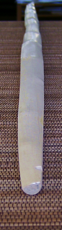

zwischenstand für meinen Holler numero zwo:
hab ihn bist jetzt nur bis 24" gezogen, dort hat er 45#
mit 22" auszug
ist der Tiller noch verbesserungswürdig?
Zuletzt geändert von Mormegil am 26.02.2010, 17:07, insgesamt 1-mal geändert.

Beiträge: 10951
Re: "saplingbow" Bogenbautunier 2
@mormegil: An dem Tiller würd ich nix mehr ändern, der sieht ziemlich super aus :)
Gruß acker

Beitrag von Mormegil »
Noch ein Pic vom ungespannten:
Der Rücken:
Der Bauch mit seinen schönen Verfärbungen:
Der Bogen hat jetzt 440Gramm und Richten war nicht notwendig....
@Mormegil: Tiller würd ich auch so lassen, sieht prima aus: Allerdings fehlt der Oberfläche noch ein Feinschliff. Gerade Holler hat ja so eine feine, dichte Struktur mit einer weißgelben Cremefarbe. Die würd ich rausholen.
Mormegil
Beiträge: 125
Registriert: 19.09.2005, 10:58
@snakejo & acker:
Danke ;D
Das kommt alles noch, vorher muß er aber ein paar Schuß so ertragen!
Muß noch einiges fürs Turnier Morgen vorbereiten...
Dort schieß aber nicht damit, nehm ihn aber mit zum herzeigen ::)
