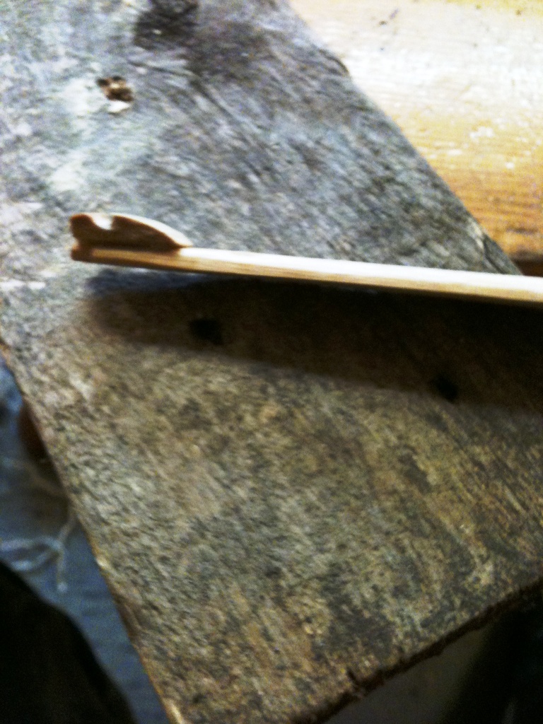

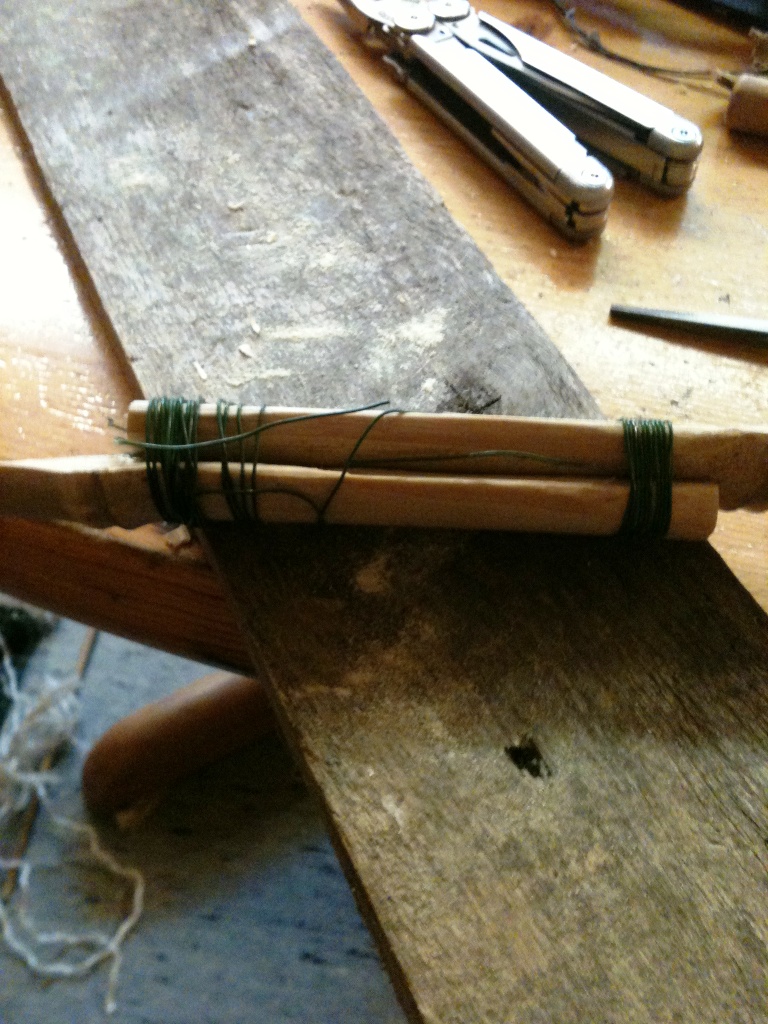

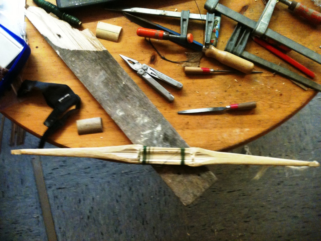

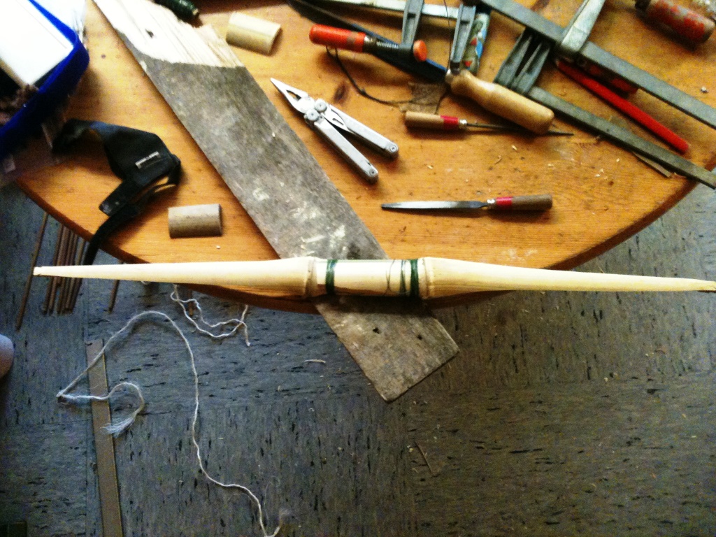

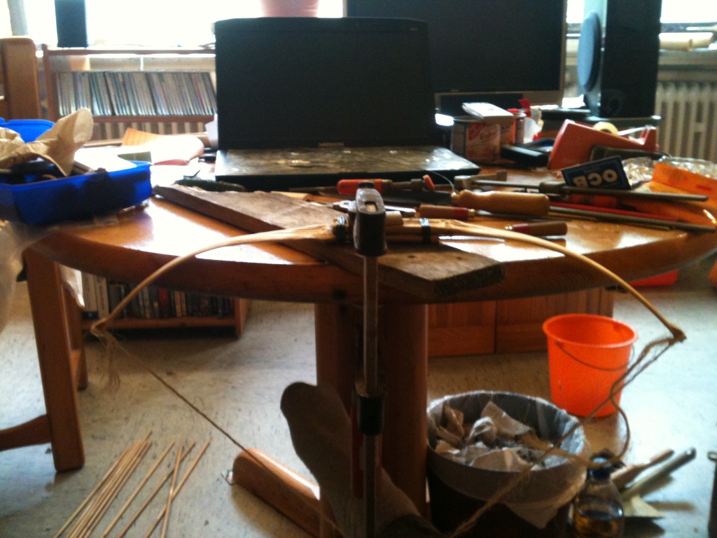

So einen Bogen zu bauen hat mich ja schon lange gereizt, nur keine Zeit und Muße gehabt. Hatte mir die Tage ein Bogenregal aus Bambus gebaut und da blieb ein schöner Rest übrig der ein kleiner Bogen werden wollte. Ohne richtig Ahnung zu haben (hier zu schauen bin ich erst später drauf gekommen ;D ) einfach angefangen. Benutzt hab ich Phyllostachy iridescens, hat 6cm Durchm. und 7-8mm Wandstärke. Beim ersten Versuch hab ich zuviel Beugung am Rand stehen lassen. Da hat es ihn in längs in der Mitte zusammen gefaltet. Beim zweiten Versuch hab ich zu flach gebaut und der ist quer gebrochen. Der dritte hat nun schon Pfeile geworfen. Kann meine Vorredner nur bestätigen, die verschiedenen Sorten haben auch ganz unterschiedliche Eigenschaften. Ist so wie bei Hölzern, nicht jedes geht und bei manchen gehen bestimmte Bauformen nicht.
Bei meinem Bambus musste ich feststellen, das ich eine bestimmte Stärke (ca. 4-5mm) in Wurfarmmitte stehen lassen musste. Sonst haben die Fasern keinen Halt mehr und es knackt. Ich habe dann über die Seite und Kante getillert. Dadurch wurde er zum Ende recht schmal und ich hatte nicht mehr genügend Material für Sehenkerben. Hab mir dann aus Abschnittresten Tips gebastelt und mit Uhu Endfest aufgeklebt. Den Griffbereich habe ich erstmal gar nicht bearbeitet. Wollte nach den ersten Versuchen nicht so viel Arbeit investieren und hab mich ganz auf die Wurfarme konzentriert. Nachdem ich gemerkt habe, das es klappt, habe ich das so gut es eben noch ging zusammen gebastelt. Werkzeug: Feile, Messer, Säge und ein bisschen mit der Proxon.
Fazit: Viel gelernt und hoffe er hält bis zum Minibogenturnier in NB. ;D
Sonst wird ein neuer gebaut, Matrial hab ich ja noch genug.

Ist aber nicht so einfach mit dem Bogen. Grade bei so einem Kleinem. Im Griff ist er noch sehr dick, dadurch muss der eine Arm mehr biegen da sie ja übereinander liegen. Er muss ja mehr Weg überwinden. Bin nun am überlegen. Entweder den einen Arm weiter schwächen was vielleicht zum Bruch führt oder den Griff dünner machen. Was auch nicht einfach ist. Einfach beide Seiten flach machen entfällt. Da ist ja die Wölbung des Bauchs (Aussenseite des Rohres) und vom anderen WA die Innenseite. Das lässt sich in dem Fall kaum anpassen. Die Aussenseite darf ich ja nicht bearbeiten.
Ich hab aber auch noch die beiden Gegenstücke. Also das ursprüngliche Rohr wurde in vier Teile gespalten. Es war etwas elyptisch und leicht schräg gewachsen. Aus den etwas breiteren, schrägen und flacheren ist der Bogen entstanden. Wegen dem Schrägwuchs konnte ich die "Griffschalen" nicht paralell aufeinander legen. Habe da etwas anpassen können aber die WA sind trotzdem aus der Flucht. Die beiden anderen sind schmäler aber auch etwas dicker. Wenn ich die übereinander lege, zeigt der eine nach vorne der andere etwas nach hinten.
Wo ich das schreibe, kam mir die Idee. Hab es grad ausprobiert. Der WA der schon nach vorne (ist das Reflex oder Deflex??) gebogen ist, kommt nach vorne! Dann kann ich den "schwächeren" WA dicker lassen.
Hatte bei dem jetzigem Bogen die WAs einzel getillert ohne den Bogen zusammen gebaut zu haben. Das war wohl der nächste Fehler.
Aber man ist ja lernfähig. ;D

Nach einigen Versuchen habe ich gemerkt, das ich den Ersten zu breit gebaut habe. Er hat so ca. 10# bei 20cm Auszug und wirft die 130gn Pfeile um die 50m.
Ein anderer Versuch hat zwar nur 6# bei 34cm Auszug. Wirft die selben Pfeile aber fast genauso weit!
Das Design vom Ersten ist also alles andere als effektiv.
