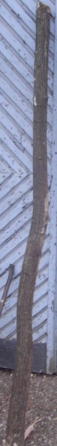

Neulich fuhr ich an der Bundesstraße entlang und sehe an der Böschung gekappte Weiden - und Eschenstümpfe. Na ja, denk ich mir, kann ja net schaden da demnächst einen Kontrollgang zu machen. Gedacht, getan. Die Eschenstämme waren zwar schon weg, aber viele kleinere Stücke von allem möglichen Zeug haben sie einfach auf Haufen geschmissen. Und da ziehe ich doch aus so einem Haufen einen fetten Stamm spätblühender Traubenkirsche raus! 1.80 lang, kerzengerade, keine Seitenäste, dünneres Ende gut 10 Zentimeter dick, ließ sich problemlos in vier hervorragende Rohlinge spalten! Jahresringe innen etwa 5, außen 3 Millimeter. Splintdicke gut 1 Zentimeter. Das dünnere Ende hatte zwar schon ein paar Trocknungsrisse, aber durch den mit Abstand fettesten habe ich den Stamm schon gespalten, das war also kein Problem.
Sollten an meiner Diagnose - Prunus seritona - Zweifel aufkommen werde ich versuchen gute Schnittbilder zu machen, aber ich bin mir relativ sicher daß ich recht habe.
Wie sieht es eigentlich mit der Druckfestigkeit dieses Holzes aus? Kann man daraus einen 170 bis 175 cm Flachbogen mit rund 70# bauen? Normale Kirsche hat bei mir neulich in dem Bereich am Bauch gekniffen.  :-\
Lg Georg

70 Pfund würde ich dem Holz nicht zutrauen.
Hab selber bis jetzt noch keine Spätblühende Traubenkirsche gesehen, würde den Stamm auf dem Foto für Vogelkirsche halten.

Steilpassfaenger hat geschrieben: 70 Pfund würde ich dem Holz nicht zutrauen.
Wie gesagt, ich bin mir ziemlich sicher. Wobei ich Euch aber auch unfairerweise die Information vorenthalten habe daß es dort rundherum sehr viele späte Traubenkirschen gab die ich anhand welker Blätter am Boden sicher identifizieren konnte. Nur an diesem Stamm war grade keines mehr.
Ich dachte immer Black Cherry wäre besser als Vogelkirsche?
@ Noggal: So genau wollte ich es gar nicht wissen!  :D

Sehr interessant bei diesem Holz: Ein olivgrüner Streifen zwischen Kern und Splint. Typisches Merkmal oder beginnende Krankheit?
Sorgen mach ich mir jedenfalls keine, diese Schicht dürfte etwa in der zug-und druckneutralen Zone in der Mitte des Wurfarmquerschnittes zu liegen kommen.

Der ist nur Zierde für einen schöneren Bogen, das hat das Holz so gewollt. Das ist ein klares Indiz, daß es ein guter Bogen werden will!

skerm hat geschrieben: Der ist nur Zierde für einen schöneren Bogen, das hat das Holz so gewollt. Das ist ein klares Indiz, daß es ein guter Bogen werden will!
Du kannst gerne einen Spaltling haben. Ich muß mich eh noch für den Weißdorn revanchieren.
So, ich war heute nochmal an besagter Böschung und habe mir die restlichen Black Cherrys die da rumlagen (allerdings nicht ganz so schön gewachsen) genauer angeschaut, einen auch aufgeschnitten und bei allen diese olivgrüne Linie gesehen. Ich vermute daher daß es sich um ein charakteristisches Merkmal dieser Art handelt.
Auch sonst bin ich nicht mit leeren Händen heimgegangen, ein 1.80 Meter langes Pfaffenhütchen lag da und lachte mich an. Durchmesser von 8 auf 5 Zentimeter, keine Seitenäste, ein bißchen Charakter aber doch ziemlich gerade. Das Projekt Pfaffenhütchenbogen plane ich schon länger, allerdings habe ich aus dem Stamm den ich bis jetzt hatte nur zwei etwas krumme Billetes gewonnen die ich normalerweise schon längst im Ofen versenkt hätte wäre es nicht so ein seltenes Holz. Ich hab schon genug Schwierigkeiten zwei gerade Stücke sauber zu verspleißen. Drum habe ich das bis jetzt immer auf die lange Bank geschoben, aber mit diesem Stück Holz bin ich, wenn alles glatt geht, noch heuer Pfaffenhütchenbogenbesitzer!  :)

Nein, diese grünliche Linie ist nicht typisch für das Holz, sondern ein Zeichen, dass das Holz etwas arg nass lag. Dadurch sind Farbstoffe aus dem Kernholz herausgewässert. Ich habe das schon gesehen bei Zwetschge, Apfelbaumholz und natürlich Eberesche. Vielleicht spielt auch der Frost noch eine Rolle.
Pfaffenhütchen: Aufpassen, dass das schöne gelbliche Holz nicht vergraut, wenn die Rinde zu lange dran bleibt.

Snake-Jo hat geschrieben:Pfaffenhütchen: Aufpassen, dass das schöne gelbliche Holz nicht vergraut, wenn die Rinde zu lange dran bleibt.
Hast Du Erfahrungen mit dem Holz im Bogenbau? Ich dachte immer, Pfaffenhütchen sei noch ein eher unbeschriebenes Blatt. Es wurde zwar irgendwann irgendwo einer präsentiert, aber der hatte nur 40# oder so. Daraus lassen sich kaum Rückschlüsse ableiten was das Holz wirklich aushält. Wenn Du was weißt, raus damit! Einen Bogen zu schwach zu bauen obwohl das Holz noch viel mehr gekonnt hätte ist mir fast so verhaßt als wenn er bricht!

Das Holz vom Pfaffenhütchen ist zäh, schwer spaltbar und enthält
weder Zug- noch Druckholz. Die Jahresringe verlaufen oft wellig. Die Gefäße sind zerstreutporig ausgebildet, klein und dicht.
In der Struktur besteht Ähnlichkeit mit Buchsbaumholz oder auch Ilex,
Härte- und Rohdichtewerte liegen jedoch beim Holz des Pfaffenhütchens
deutlich tiefer.
Für den Bogenbau sind vor allem jüngere Stämme geeignet. Dicke, große Kaliber sind oft zu wellig und verspröden leicht. 50-60 lb traue ich dem Holz, wenn es denn jung ist, immer zu.
