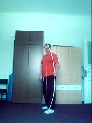

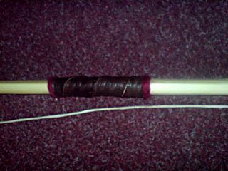

Re: "saplingbow" Bogenbautunier 2
Haselelb fertig. 1.91 nzn... Standhöhe 18.2 cm und 46 pfund zug. Tipps hasel... Geleimt... Griff alter gürtel. Werkzeug schon aufgelistet...

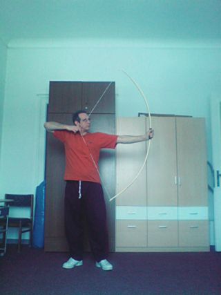

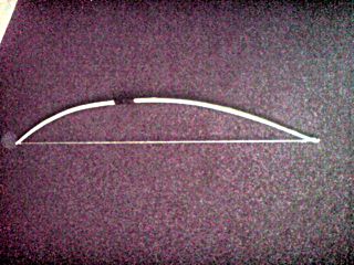

@moerki
rechts gibts anscheinend gar kein echtes problem, links würde ich im knickbereich über den dickenverlauf tillern.
auf gar keinen fall versuchen, den knick "raus zu tillern". der ist dann sicher ganz draussen, nämlich ausserhalb des dann verbliebenen bogens.
die kurve gehört zum holz und wird auch bei vollauszug noch genau so eindeutig zu sehen sein, wie im abgespannten zustand.
bei den knubbeln mit dem bauch dem rücken nur wenig bis gar nicht folgen, dann hält das normalerweise. ich sehe auf den fotos keine wirklich gefährlichen radien am rücken.

das halte ich so für nicht hilfreich, denn schon bei dem leichten Auszug auf dem zweiten Bild nimmt der Knick ja deutlich ab, das einfach weitergeführt, überlastet den Rücken aber meiner Meinung nach auf jeden Fall. Keine Ahnung wie Hollunder sich dämpfen läßt, aber ich würde versuchen den Knick rauszubiegen (ja ich hab gelesen dass Du das nicht möchtest, aber was besseres fällt mir nicht ein....)tomtux hat geschrieben: die kurve gehört zum holz und wird auch bei vollauszug noch genau so eindeutig zu sehen sein, wie im abgespannten zustand.
genau darauf wollte ich ich hinaus benzi, NICHT versuchen das in eine schöne kurve zu zwingen.tomtux hat geschrieben:
das geht auch mit dampf schief!
