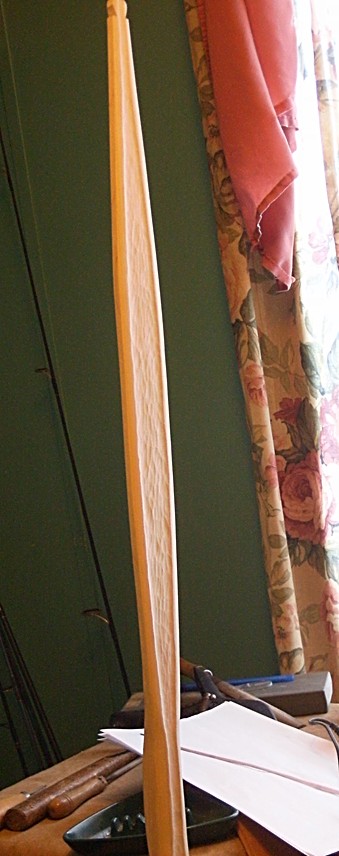

Tja nu gings easy, zwei mal mit dem EHobel gestreichelt und dann das Ziehmesser gezückt.
Jetzt hat er seinen Tiller .
ABER, tja zufrieden bin ich nicht :-\
Der reflex des einen Wurfarmes war wesentlich stärker als der des anderen, was sich deutlich im Tillerbild wiederspiegelt...und ich hasse sowas, auch wenn jeder Wurfarm für sich korrekt ist ,finde ich ,als liebender eines symetrischen tillers, das Bild an sich nicht akzeptabel für meine Augen.
Nun, was soll ich machen?
Ihn so lassen wie er ist ,oder dem anderen Wurfarm versuchen einen ähnlichen reflex einzuhauchen auch wenn die Wahrscheinlichkeit hoch ist das er es nicht überleben wird wegen der hohen Rückenwölbung.

Hier mal Foto,
@Squid: Ähm, ja mach ein backing drauf.
@Rabe: aber der ist doch schon trocken oder meinste ich soll mir nen neuen feuchten organisieren ::)

sieht aus wie meine Esche, das zu fotografieren war mir zu peinlich....... ;D
aber irgendwas stimmt nicht........ wenn der rechte reflexe WA im Auszug weiter nach unten kommt, dann stimmen die beiden WA zueinander doch noch nicht.........? Wenn Du also den linken runterarbeitest? oder irre ich.....?
