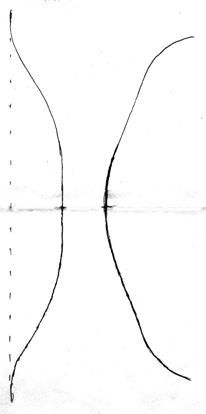

Da sich mein Taschengeldbogen heute endgültig verabschiedet hat habe ich mir nun einen neuen Bogen vorgenommen. Der schwebt mir schon lange im Kopf rum und nun werde ich beginnen ihn zu bauen.
Der Bogen soll folgende Werte bekommen:
Länge über alles: 2 meter
Standhöhe ca: 17 - 20 cm
Zugkraft im Bereich von 35 und 45# bei 95 cm Auszug.
Material: Bambus, Actionboo, Bambus.
Biegung über die gesamte Länge.
Der Bogen soll mit 100 cm langen Bambuspfeilen geschossen werden.
Ich plane mit diesem Bogen eine Art von japanischer Technik zu versuchen.
Ich möchte mir dazu ein etwa 250 cm langes Bambusrohr besorgen, damit genug Raum ist, die Nodien von Bauch und Rücken mittig zu versetzen.
Actionboolatten für die Mittellage habe ich noch hier.
Die Latten sind fünf mm stark und ich frage mich, ob ich mit einer auskomme oder zwei Lagen für die Mittellage brauche. Kann mir da jemand nen Tip geben?
Bauch und Mittellage sollen vor dem Verleimen getempert werden.
Zum tempern möchte ich ein isoliertes Ofenrohr verwenden, welches ich mit einer Heissluftpistole befeuern möchte.
Unten ne Skizze von den in etwa geplanten Proportionen:
Klingt das bis hierhin plausibel?
Ich bitte um Hinweise wo ich was beachten sollte.

Mal so aussem Bauch heraus: 2 m ist zu lang für einen "klassischen" Recurve. Da die Enden etwas stabiler sein müssen - und damit schwerer sind - wird bei der Länge die Zusatzleistung durch die Recurves durch das Gewicht aufgefressen.

Stimmt, zwei meter sind für einen klassischen mediteran geschossenen Bogen lang, aber beachte den geplanten Auszug:
95 cm gegenüber meinen normalen 76 cm.
Der Bogen soll sich über die gesamte Länge biegen können. Auch im Griff und an den Recurves.
Und ganz ehrlich, soll der Bogen nicht nur effektiv, sondern auch schön sein.

Toaster, du willst, dem Bild nach, einen Yumi-ähnlichen Bogen bauen - aber ohne die Assymetrie des Yumi.
Schreib doch mal Yaap Koppedreyer an. Er baut Yumis, kann es und ist auch hilfsbereit. Allerdings wirst du sicherlich kein Kochrezept bekommen in der Art: Man nehme, klebe, schieße... Rechne mal mit einigen Fehlversuchen...
Noch etwas zur Leistungsfähigkeit: die langen Japanische Bögen ziehen einen nicht unerheblichen Teil ihrer Leistung aus der speziellen Schießtechnik.
Du kannst aber in deiner gewählten Form einen flotten Bogen bekommen, wenn du mit "normaleren" Maßen arbeitest (180cm lang, max. 32" Auszug).

Ach Toaster, das Ding ist doch langweilig, bau lieber einen 220 cm langen Yumi und schieß den dann japanisch.

Dass ich von dem Projekt nicht allzu viel halte - nun gut. Aber wenn er's bauen will, soll er's versuchen. Ich jedenfalls bin auf das Ergebnis gespannt. Nur werde ich das Gefühl nicht los, dass das Ding mit den Werten wirft, wie ne nasse Nudel ...

Traditionelle wären ein Eibenwarbow, ein Yumi oder ein Bogen der Yanumami oder eines afrikanischen Stammes.
An einen Selfbogen treue ich mich aber, wie Squid, noch nicht ran.
Die Unsymmetrie ist mir auch noch zu kribbelig. Das zu tillern wird mir zu schwer. Deshalb erstmal ein symmetrischer Bogen.
Ich habe hier immer noch den halbfertigen Bambusrecurve mit geplanter Länge von 175 liegen. Mit anliegender Sehne. Da traue ich mich auch nicht weiter, weil er sich verdreht. Ansonsten biegt der sich aber gut. Der braucht noch ne zweite Lage Actionboo und muss dann getillert werden. Ich hoffe, dass er sich dann nicht mehr verdreht.
Mit Bambus und Actionboo komme ich also bereits zurecht.
Ne nasse Nudel habe ich bereits hier liegen. Eine Schiessliane aus Rattan. War mein erster Bogen überhaupt. Der war noch gekauft.
Zur Schießtechnik:
Ich habe ne Doku hier " Der Weg des Bogens". Die lief mal auf Arte.
Da gibts zwei Varianten.
Grundtechnik ist, es wird mit dem Daumen gezogen und über den Daumen der Bogenhand geschossen.
Einmal wird die Bogenhand verdreht, wodurch der zusätzliche Effet herauskommt, und einmal wird der Bogen nur leicht vom Pfeil weggezogen, damit der Pfeil am Bogen vorbei kommt.
Im Gegensatz zu einem ELB hat ein Yumi, durch seinen Reflex, sehr viel Vorspannung, weswegen ich denke, dass ein Yumi sehr viel Anfangszugkraft hat. Mehr als ein gleich starker ELB hätte. Dann wird der Yumi auch noch weiter gezogen als ein ELB. Was ihm beim Beschleunigungsweg Vorteile bringt.
Diesen Vorteil möchte ich bei meinem Bogen nutzen.
Einen starken Reflex über eine langen Wurfarm, der dadurch sehr leicht wird und sich weich bis auf die geplanten 90 bis 95 cm ziehen lässt.
Da die Sehne nicht anliegt hoffe ich zusätzlich das Verdrehen meines oben genannten Bogens zu vermeiden.
