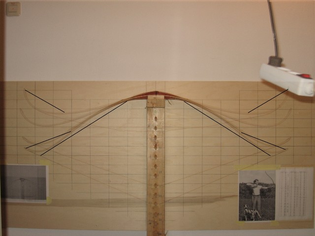

Bild 10:
Der Tiller ist sehr fortgeschritten, aber der Bogen ist mit 45# noch zu stark. 5# muss er noch abgeben.
Bei 24" liegt die Sehne nicht mehr am WA an, bei 20" Auszug sind noch ca 7cm WA-Kontakt. Die Zuggewichtskurve ist sehr bauchig (kommt noch). Ich habe den Bogen diesmal etwas griffnäher biegen lassen, dadurch hält die Sehne länger Kontakt zum Recurve. Nachteil ist der relativ große Set den der Bogen bekommen hat. Nach dem Verkleben mit 9cm rausgekommen, hält er jetzt noch ca 2,5 Tips vor dem Griff. Mit Holunder waren da schon über 5cm drin, was natürlich der Zuggewichtskurve am Anfang zugutekommt. Bambus bekommt viel mehr Set als gutes Holz (hat ja Kra schon am Anfang des Threads gesagt).Ein paar kleine Fehler beim Tillern vermieden, hätten auch etwas mehr Reflex retten können.
Bild 11:
Es liegt noch immer genügend Sehne an...
Wenn die 5# runter sind, kommt der Griff drauf und dann kommen neue Fotos (habe 4 Tage Resturlaub) ;D

Der Bogen sieht ja echt klasse aus! Glückwunsch  :)
Da bin ich auf die Leistungsdaten schon richtig gespannt.
Faltenhemd rigoros
Beiträge: 714
Re: Laminierter Bambus/Holzrecurve
klasse Bogen und super Bilder. Sieht bei dir sooo einfach aus...
Bin mal auf den fertigen Bogen gespannt. Es lebe der Resturlaub!
lg falti

Danke, aber noch ist er nicht fertig. :-\
Ich denke es wird kein extrem schneller Bogen, da der Reflex kleiner und die Bauchbambuslaminate schwerer sind, als der gleiche Bogen aus Holunderbauch.
Mal schauen... die Energiespeicherung ist relativ gut, aber die Masse...
Wenn alles gut geht wird das Yvettes Turnierbogen in NB, also ist er dabei. Freue mich schon...
