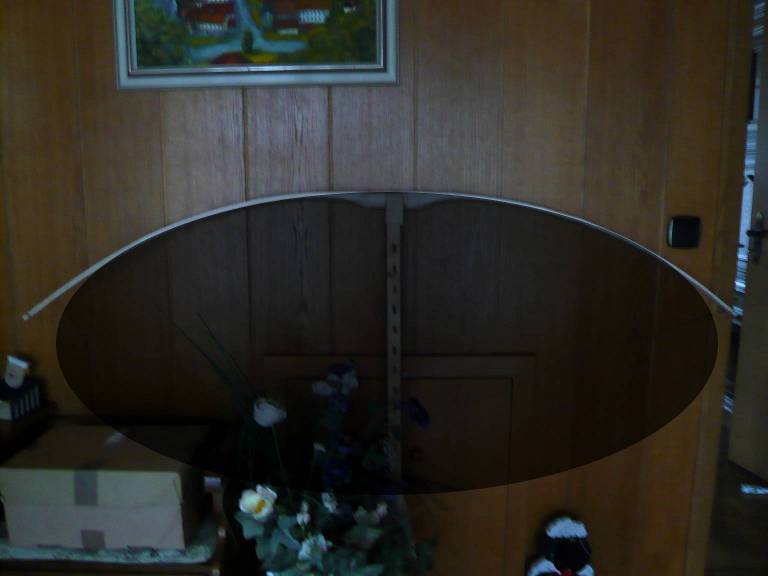

Diese Ziehbank aus Holz habe ich vor einiger zeit gebaut. Sie ist hier noch im Rohzustand aber erklärt hoffentlich deine Frage. Mit dem Bindfaden den ich auf dem Bild als Hilfssehne
Verwende, würde ich den Bogen erst gar nicht versuchen zu Spannen, diente nur zur längen Bestimmung.
