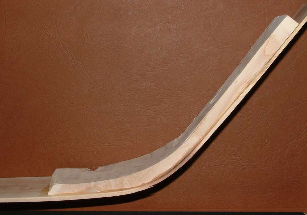

4. Befestigen der Siyahs am Wurfarm
Es gibt 3 Grundtypen der Befestigung:
1. der überlappende Spleiß (Bild oben, untere Schicht ist schon die Hornschicht).
2. der Schwalbenschwanzspleiß (Bild unten)
3. Das einfache Aufleimen einer Siyahholzschicht auf den durchgezogenenen Rahmen (bis zum Tipp):
Beim Schwalbenschwanzspleiß wird oft noch eine "Brücke" aus Holz zur Satabilisierung drübergeleimt. Dazu weiß Eldoro sicher noch mehr.
Weiter oben fehlte noch das Bild dazu. Arbeitsgang:
Aus einem Stammstück mit Ast im richtigen Winkel lassen sich mehrere Siyah-Hölzer heraussägen, die genau der Faser folgen.
Eines dieser Stücke wird nun auf den am Ende im richtigen Winkel (hier: 45°) vorgebogenen Rahmenholz geleimt.
Ein zweites von diesen "Aststücken" kann man nun bauchseitig aufleimen und damit den Rahmen einfassen: eine sehr sichere Verbindugn für sehr starke Bogen (nicht abgebildet). Oder aber man nimmt das gebogene Holzstück nur bauchseitig und arbeitet den Siyah-Umriss heraus (braune Linie).

@Christopher: Ja, das geht sehr gut, zumal man ja an die gebogenen Stamm- oder Aststücke nicht immer gut herankommt.
Der Werdegang eines schichtverleimten Siyahs:
- Schablone aus einer Bohle sägen
- 4 mm starke Holzleisten (bervorzugt: Pflaumen-, Kirschen-, Eiben-, Ahornholz)  mit Heißluftfön warm machen und grob in Kurve bringen
- Schicht für Schicht auf die Schablone leimen (Ponal) und mit Schraubzwingen fixieren
es reichen meist 5 Schichten a 4 mm = 20 mm Siyahbreite
- Siyah in Form bringen und mit überlappenden Spleiß, mit Kerbe oder direkt auf den gebogenen Rahmen leimen
Hier nochmals das Bild von verschiedenen Siyahs, mal genau schauen, welche schichtverleimt sind.  ;)
