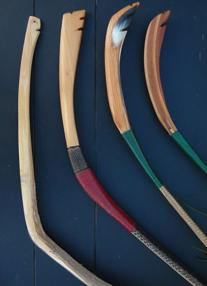

1. Äußere Form der Siyah
Hier erstmal mein Beitrag zu dem äußeren Erscheinungsbild:
Von links nach rechts:
Nr. 1: Typus Hunnenbogen, 40 cm langer Siyah, sehr schmal, seitlich verstärkt, Verstärkungen im Original aus Knochen, hier Bambus
Nr.2: relativ gerader Siyah aus Robinie
Nr. 3: Awarentypus, leicht gebogen, aus einem Stück Kirschbaumholz, Verstärkungen seitlich und am Rücken aus Horn
Nr. 4: Awarentypus, aus 5 vorgebogenen Schichten Obstbaumholz über eine Form verleimt
Es handelt sich um Eigenbauten, deren Maße NICHT authentisch von Originalen übernommen wurden. Ich möchte nur verdeutlichen, dass es durchaus verschiedene Typen in Form, Größe und Länge gibt. Alle vier Typen arbeiten ohne Sehnenbänken, bis auf Nr. 1 haben die dazugehörenden Sehnen einen "Loop", also stark verlängerte Sehnenöhrchen bis zum Siyahknie.

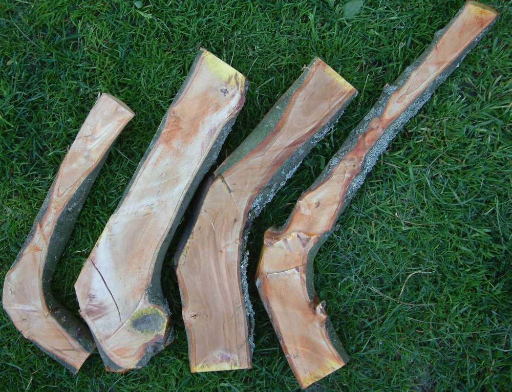

3a. Siyah-Herstellung aus einem Stück
Dazu nehme ich im Winkel gewachsenes Holz, d.h. die Faser folgt dem Winkel des Siyah. Das Bild zeigt vorgeschnittene Apfelbaumholzstücke.
Zuletzt geändert von Snake-Jo am 22.11.2010, 17:22, insgesamt 1-mal geändert.

Sorry für die dumme Zwischenfrage, aber wenn direkt in der Winkelmitte ein Ast sitzt, dann ist das nicht das wahre zur Siyah-Herstellung, oder? Mir erscheint ein solcher Astansatzan dieser Stelle zu instabil.
(Nur m letzte Unklarheiten zur Holzbeschaffenheit zu klären....)
Ich bin Star Wars Fan. Der Name "Lord Bane" leitet sich von einem Lord der Sith ab, n?mich von "Darth Bane". Dieser F?hrte das "immer nur 1Meister-1Sch?ler-System" ein bei den Sith.
Beiträge: 8813
Hat gedankt: 32 Mal
Hat Dank erhalten: 106 Mal
Re: Siyahs - Herstellung und Befestigung
@Lord Bane: Völlig richtig! Ein Ast in der Mitte des Siyahknies am fertigen Siyah bedeutet "Brennholz".
Glücklich derjenige, der  einen dicken Stamm hat, der" um die Ecke" gewachsen ist. Sowas ist aber nicht leicht zu finden, schon garnicht für die manchmal notwendigen Winkel von 45° (Winkel bestimmen kommt später, keine Bange!)
Die von mir gezeigten Aststücke sind an fast jedem Baum anzutreffen und fallen beim Rückschnitt im Herbst in größeren Mengen an. Nun ist so ein Siyah  ein relativ kleines Stück Holz, sodass man aus einem ca 6 cm dicken Ast manchmal schon zwei Stück herstellen kann. Man sollte jedoch die Aststellen umschiffen (umsägen) und möglichst auch den Kern des Holzes meiden beim Zusägen, also mehr die randlichen Schichten verwenden. Besteht der Siyah aus der "Herzbohle" besteht gerade bei Obstbaumholz die Gefahr des Reißens beim Trocknen.
