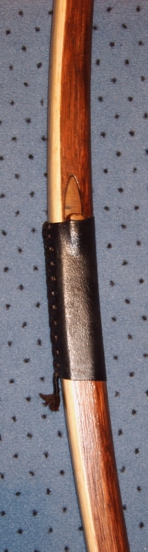

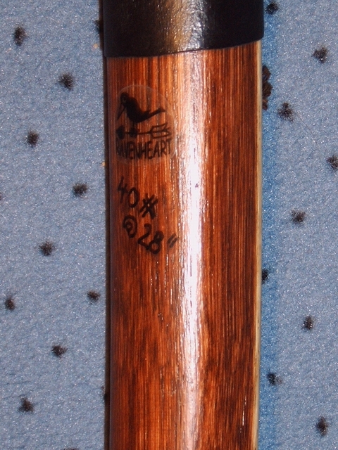

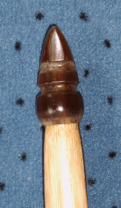

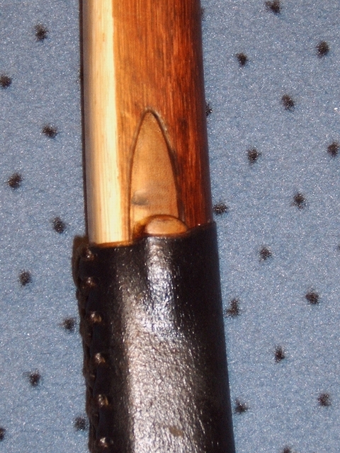

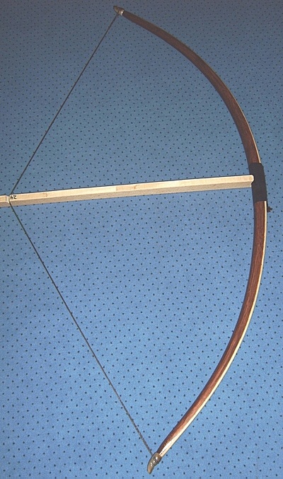

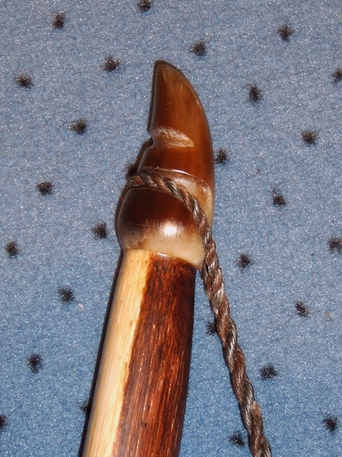

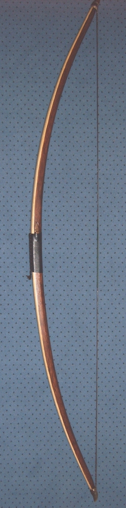

Beiträge: 22358
Rattan-Elb
Auf Standhöhe:
Bei 24" Auszug:
Griffbereich:
Pfeilauflage und arrow-pass
Obere Hornnocke:
Obere rückenseitig:
Untere Hornnocke:
Untere bauchseitig:
Logo und Auszug:
Daten:
Gesamtlänge:
1,53m, zwischen den Sehnenkerben 1,47m
Material:
Geschälter Rattan (Manau), Bauch = Stab-Außenseite,
Büffelhorn-Sehnennocken,
Arrow-pass und Pfeilauflage aus Leder,
Ledergriff,
Beize:
Clou-Rustikalbeize, Mischung aus je 1/2 193 und 2815
(Hinweis: In der Realität ist das Braun etwas weniger gelblich! Um genau diesen oder sogar noch einen orangeren Farbton zu erzielen, müsste man der Mischung noch einen deutlichen Anteil GELBE Beize (die es auch von Clou gibt, weiß leidern die Nummer nicht) zufügen!)
Querschnitt:
Rücken leicht gewölbt, Seiten gerade, Bauch = Halbkreis
Tiller:
Kreisbogentiller, voll arbeitender Griffbereich, Enden steif.
Querschnittmaße (Breite/Dicke, cm):
Griffbereich > 3,35/3,1
Vorm Übergang zu den Hornnocken > 2,1/2,1
An den Hornnocken > 1,55 (kreisrund)
40#@28"
Stringfollow nach 1 Tag Roven: 1,5 cm

Beitrag von Uriah »
Spitzenteil Rabe und das aus Manau
Einfach Klasse :anbet :anbet
Das Glück ist das einzige, das sich verdoppelt, wenn man es teilt. (Albert Schweitzer, dt. Theol., Mediziner u. Phil., 1875 - 1965)
morganalafay
Beiträge: 653
Registriert: 07.02.2006, 20:22
Beitrag von morganalafay »
Moin
Hervorragende Arbeit Rave.
Selten hab ich einen solch schönen Bogen aus Rattan gesehen.
Leider wird das Material oft und gern unterschätzt weil einige Mitbürger schlecht geschnitzte Prügel daraus hervorbringen und dann für teuer Geld an Mittelalterfans verticken.
Du zeigst hier, daß es auch anders geht. Respekt.
Gruß Tom
......der Morgenschiss kommt ganz gewiss, und wenns auch erst am Abend is....
MaNa
Beiträge: 163
Registriert: 19.06.2006, 13:50
Beitrag von MaNa »
Richtig, richtig schön das Teil! *Lob* Aber wie hast du das Finish gemacht? Nur durch die Beize erhällt man diesen glatten Glanz? Man könnte meinen, man sieht Jahresringe :D
