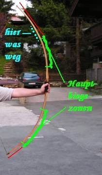

Beiträge: 22358
Ja, ziemlich knorziges Charakterteil!
Der untere WA ist perfekt! Schade, dass der obere die Hauptbiegung etwas zu griffnah (schon im 2. Viertel, vom Griff aus) hat! Ist da zuggewichtsmäßig noch Spiel? Dann würde ich versuchen, die Biegung noch etwas Richtung WA-Mitte zu "verlagern"... Der Bereich zwischen Mitte und Ende arbeitet oben bisher kaum mit, ein relativ kleines Teilstück leistet fast die ganze Arbeit!

@ Ravenheart: Vielen Dank für Deine Expertise :-)
Deine Aussagen treffen schon ziemlich genau zu :anbet
Nur: Was ein Foto so ziemlich täuschen kann :-o
Die "stark gebogene" Stelle am oberen Wurfarm ist eigentlich ein Knick in der Optik, der (obere) Arm hat auf ca. weit weniger als der halben Länge einen leichten Knick, genau da ist eine steife Stelle, und der untere Wurfarm biegt sich zum Ende hin eigentlich viel weniger bzw. die Spitze ist steifer, als man am Foto erkennen kann.
Die Wurfarme verdrehen sich gegeneinander, und das nicht wenig. Das Foto im vollen Auszug beweist sehr schön, dass der untere Wurfarm uns sein Bauch zuwendet und der obere Wurfarm zeigt uns zum Teil kalt den Rücken. Vóila, der Knick in der Optik ist da :D
Dass die Wurfarme verdreht sind, sieht man sehr schön an den Fotos 8-)
Die Sehne bleibt genau in der Mitte bei Standhöhe bis zum vollen Auszug, und Handschock ist bei diesem Bogen kaum zu spüren, ganz minimal.
An der Tillerwand ist die Biegekurve des Bogens genauso, wie es sein sollte, nur die Enden habe ich etwas steifer gelassen. Bilde mir ein, dass dadurch mehr Pfeilspeed herauskommt.
Stimmt das? Habe leider kein Chronometer, interessant wäre so ein Gerät schon. Ach ja, hat sich was in Sachen Chronometer-Selbstbau was neues getan? Werde mich gleich auf die Suche begeben :-)

Beiträge: 22358
Hmmmmm.....
Natürlich können Bilder täuschen, aber:
Auch beim Standhöhe-Bild sind die Hauptbiegezonen anhand der Reaktionen (Stringfollow) scheinbar zu erkennen:
Und dessen Auswertung kommt, wie man sieht, zu dem selben Ergebnis, obwohl da der Bogen von der anderen Seite gezeigt ist!
Nun können natürlich BEIDE Bilder verfälscht sein - will ich gar nicht ausschließen! Bei "Snakies" ist es immer mit Unsicherheit behaftet, nur anhand von Bildern zu urteilen!
Aber bis zum Gegenbeweis bleib ich dabei.. :D
Trotzdem, um das noch mal klar zu sagen: Für so ein schwieriges Stück eine hervorragende Arbeit!!!
P.S.: Lange, steife Enden reduzieren den Speed, da mehr nicht-arbeitendes Holz mitbewegt werden muss - die dafür erforderliche Energie geht dem Pfeil "verloren"...
