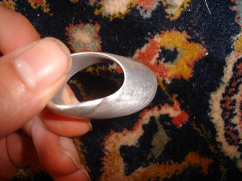

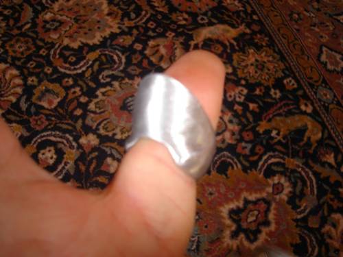

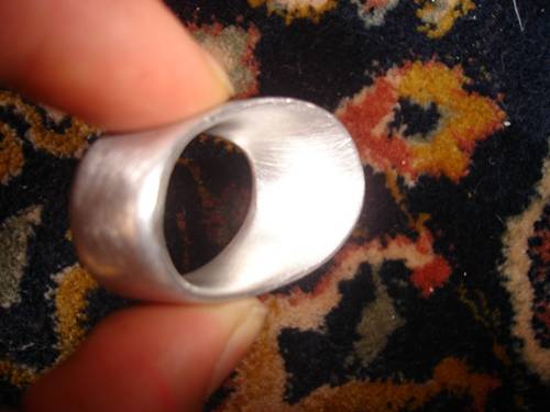

In dem Wahn meinen Daumenring nochmals zu optimieren, optimierte ich ein bißchen zu sehr am Ring herum. Ergebnis: Ein guter Ring allerdings mit zu großem Durchmesser und tauben Daumen. Die Sehne liegt bei diesem Daumenring vor dem Ring. Die Chinesische Haltung der Zughand nach Stephen Selby http://www.fletchers-corner.de/index.php?topic=14074.30 lässt sich damit problemlos realisieren -
Nur ist das garnichts für mich!
Dazu ein paar Bilder:

Re: Buildalong Thumbring/Daumenring
wenn er einfach nur zu groß geworden ist, sollte es kein Problem sein ein Leder einzukleben
würde ich mit Pattex repair extrem versuchen, vielleicht ist das Schiessen damit auch für Dich angenehmer.....
ich hab heute morgen mal mit einem dicken Ledering geschossen, Sehne hinter dem Ring, Daumen gestreckt, das war der erste absolut gerade Pfeilflug mit Daumenring bei mir.....
edit bei Selby ist der Ring ein Zylinder, KEIN Schiffchen!

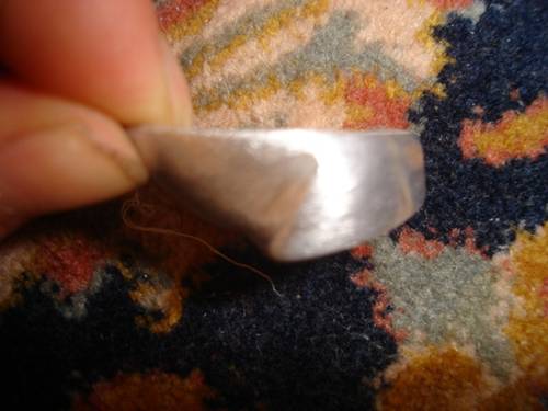

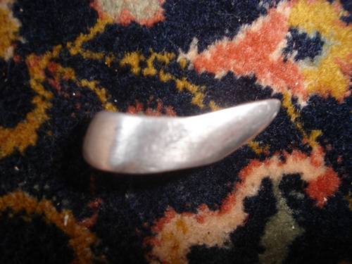

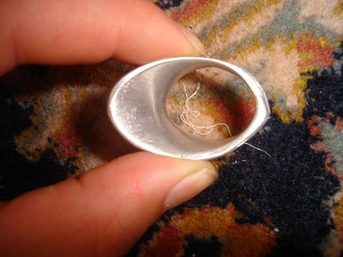

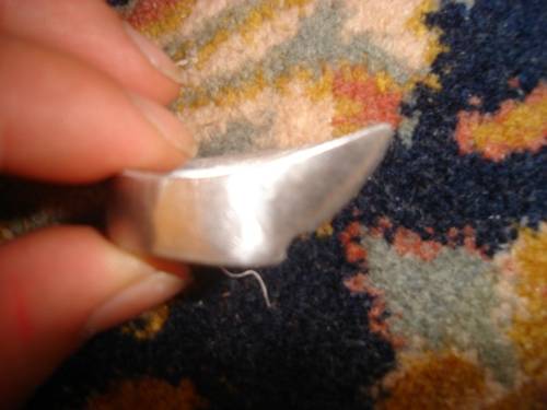

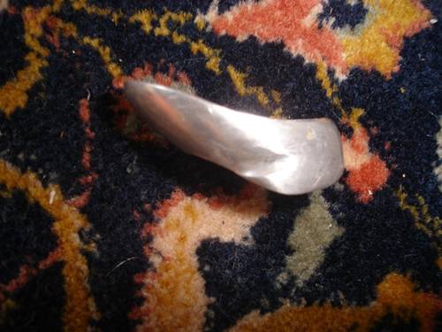

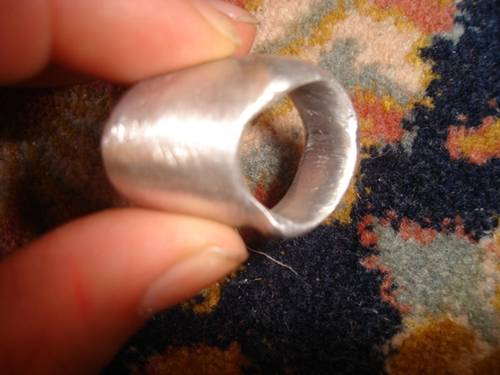

Nun zu meiner gestrigen Neuentwicklung:
Einer Mischung aus dem vorletzten Daumenring, wo die Sehne auf dem Ring auflag und somit eine optimale Druckverteilung stattfand aber die Sehne nicht immer sicher saß und dem letzten wo dies genau andersherum war/ist.
Das Ziel war also eine Lösung zu finden zwischen optimaler Druckverteilung und der daraus folgenden Gelenkschonung bzw Schmerfreiem Schießen und einer sicheren/konstanten Lage der Sehne vor dem Gelenk und dem Ring.
Ergebnis:
Passt einwandfrei - Die Feinarbeiten mache ich dann nach dem Turnier am Samstag.
Stephan
Ergebnis:
Stephan
EddieDean
@benzi
Wir bekommen das schon noch hin mit dem geraden Pfeilflug
Ich seh schon ich muss heute dir das Video startklar machen, meine misslungene Weiterentwicklung orientierte sich an dem Ricng von Stephens Video, da ist er absolut kein Zylinder sondern ein "Schiffchen"
Stephan
Stephan
schönes Teil!
wenn die Sehne hier zum Liegen kommt
liegt sie für mein Verständnis hinter dem Ring auf der Haut, genau so halte ich das für historisch (türkisch nach Klopsteg)und technisch "korrekt"
Zuletzt geändert von benzi am 04.08.2010, 10:22, insgesamt 1-mal geändert.
EddieDean
Genau dort liegt sie auch!
Ob das nun "korrekt" ist wird sich zeigen.
