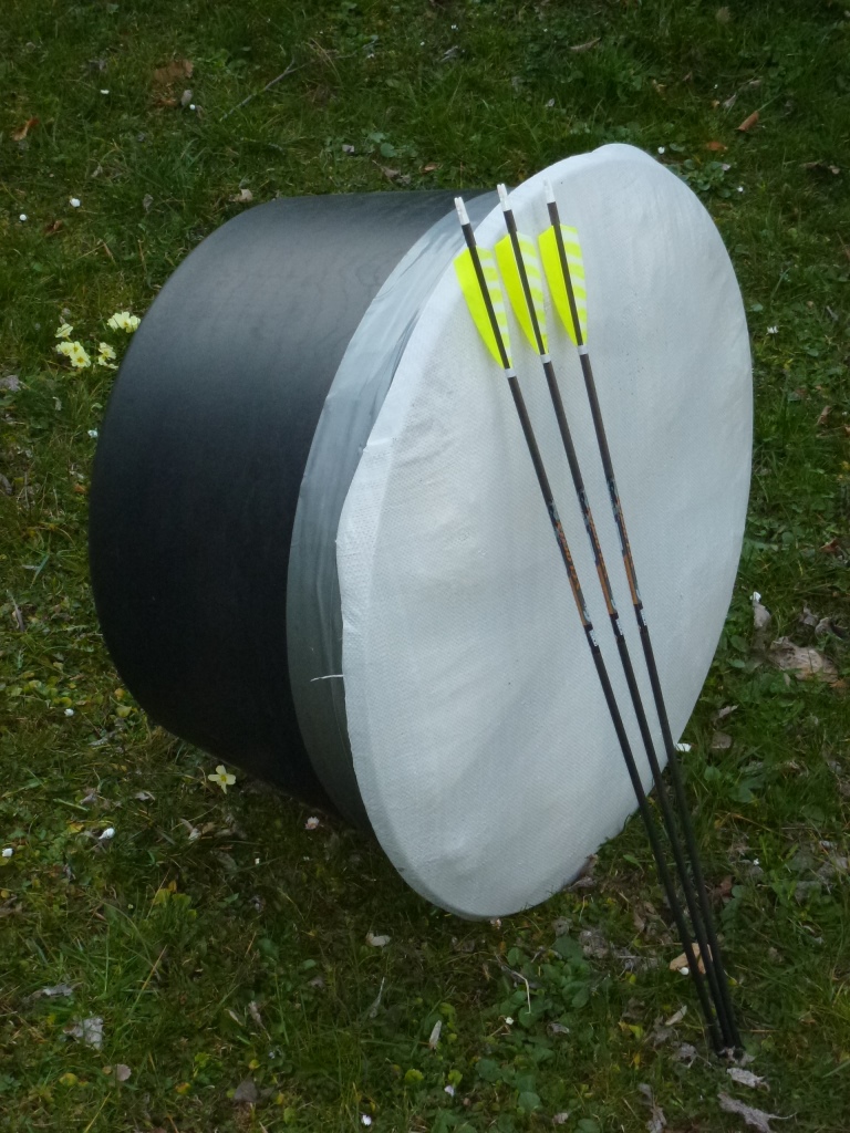

Man nehme einen runden Mörteltrog aus dem Baumarkt (ca. 10€), fülle ihn mit Folienresten und klebt einen Gewebesack vorne drüber. Fertig. Stoppt gut, hält ewig, ist leicht zu reparieren.

Eine praktische und einfache Idee, Chilly!
Wieviel Folienreste muß man denn in den Kübel reinstecken - ich vermute ziemlich viel und ziemlich zusammengepreßt?

Chilly, wie gut haelt der Sack her?

... und aus welchem Material genau ist der Sack?

29€? Ganz schön teuer!!
10 Liter sind 1cm auf 1m2. Eine 90x90cm Scheibe, 20cm stark, kostet umgerechnet deutlich weniger....
Die Abdeckung des Mörteltrogs ist ein Kunststoff-Gewebesack, Jute tut es genauso.
Halten tut der ewig, weil ich zu wenig zum Schießen komme....
