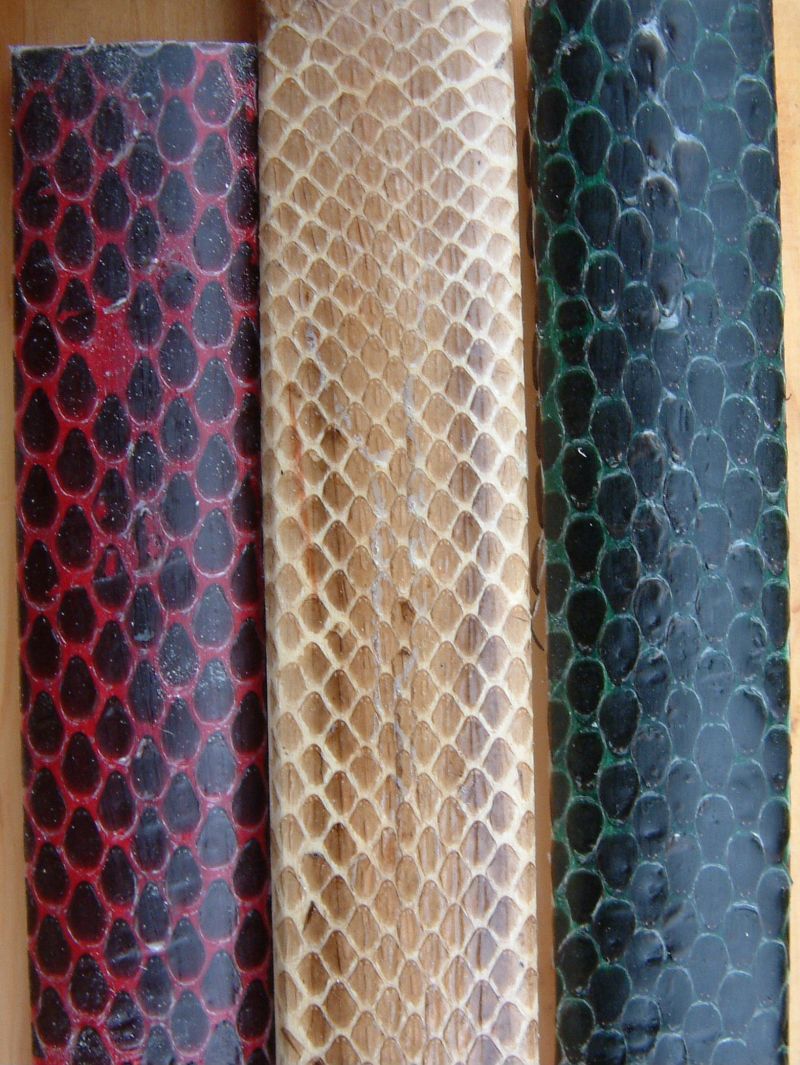

Hier noch eine Nahaufnahme von den Probebelägen: In der Mitte ein Natternhemd, welches nicht schuppt, auf unbehandeltem Holz (Eberesche), links und rechts auf farbig gebeiztem Untergrund mit einem Natternhemd, welches gerne Schuppen verliert. Es wurde auch von oben noch mit Endfest bestrichen und danach überschliffen und lackiert. Hält jetzt; es gibt aber noch keine Gebrauchstests über lange Zeit. Ich würde lieber die "nicht-schuppende " Haut verwenden, auch wenn sie nicht so schöne, dunkle Schuppen hat wie die Peitschennatter im Bild links und rechts.
Der nachfolgend abgebildete Bogen ist aus Manau. Hier hat das Natternhemd (auf Mahagoniebeize) erst gut gehalten, aber das Manau hat im täglichen Schießbetrieb derart Falten erzeugt, dass die Oberfläche dann unansehnlich wurde. Fazit: Lieber auf richtigem Holz, vorzugsweise auf wenig biegenden Langbogen.
