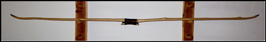

Da ist mir doch glatt ein netter Holunder untergekommen. Ein nicht wirklich dickes Stämmchen, aber ausreichend für einen flitzigen Bogen.
Den Markkanal habe ich mit ausgearbeitet. Bringt tatsächlich beachtlichen Seitenhalt in den Wurfarmen, da man ja in der Tat 2 Bellys nebeneinander hat.
Overlays wie gewohnt aus poliertem Wasserbüffelhorn, die Griffwicklung aus schwarzem Leder und eine 12 Strang Fastflight flämisch verdrillt.
Standhöhe variabel 15-17cm
Der Griffbereich ist aus dem vollen Stamm geschnitzt. An der Stelle nochmal ein Hut ziehen für Laurinus, der mich mit seinem Sap5 Bogen inspiriert hat.

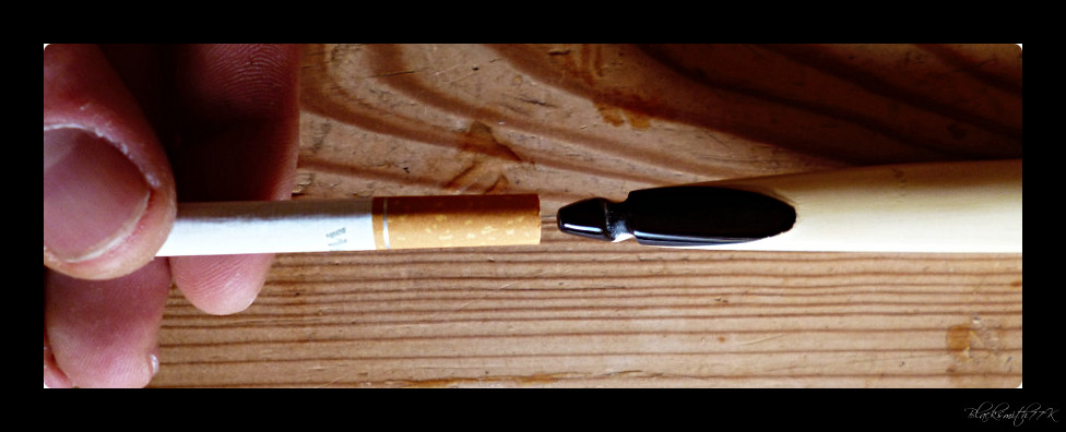

Die Hornoverlays
Die Hornoverlays
Formschlüssig eingeschliffen
Und sehr filigran. Man beachte meinen Daumen
Der obere Wurfarm
Der obere Wurfarm
Und der 'Double-Belly'
Der 'Saddlepack' mit Pfeilanlage
Die innere Seite
Die innere Seite
Und im Ganzen. Greift sich echt super

Beifall!, Du baust irre schöne Bögen.
Ich hab den Griffbereich aber ehrlich gesagt noch nicht genau kapiert. Wenn er aus einem Stück ist, wieso hast Du ihn dann, davon abgesehen, daß es natürlich stark aussieht und sich sicher sehr bequem greift, belly- und seitwärts so tief eingeschnitten? Um den Markkanal zu erreichen, oder wo stehe ich auf dem Schlauch?
LG jetsam
Re: Blacksmith's *Saddler* 70" Holler mit +45#@29"
Verfasst: 07.04.2013, 15:48
von Blacksmith77K
Nun, ich wollte im Griffbereich eine Auflagefläche von mindestens 5 Zoll haben. Da ich ein Verfechter von möglichst langen, arbeitenden Wurfarmen bin und mir der mittlere Bogenbereich zu steif war, habe ich mir mit diesem Kniff auf beiden Seiten 1" Wurfarmlänge ergaunert. ;)

Sieht einfach nur saugut aus, hatte der gewachsenen Reflex, oder schaffst Du es, deine Bögen so zu tillern, daß sie eben einfach keinen Set entwickeln?
Verfasst: 07.04.2013, 17:02
von tommi370
ich als "Nicht-Profi" mag ja kaum fragen, aber sind die jeweils letzten Drittel der Wurfarme nicht ein wenig steif?
Klär mich bitte auf, was ich falsch sehe.
Thomas
Verfasst: 07.04.2013, 17:15
von Blacksmith77K
Reflexe Bereiche inkl. geflippten Enden lassen unter Belastung nunmal keinen Halbkreistiller zu. :)
Bowster hat geschrieben:...hatte der gewachsenen Reflex, oder schaffst Du es, deine Bögen so zu tillern, daß sie eben einfach keinen Set entwickeln?
Sowohl als auch. Wobei ich seit langem nicht mehr tillere. ;)

Was soll ich sagen. Schöner Bogen mit tollem Griff Design. Du verführst mich langsam dazu der Eibe untreu zu werden.
Verfasst: 07.04.2013, 22:05
von Blacksmith77K
Wie kann man Eibe untreu werden? (...ok, Holler ist geil, ohne Frage...). ;)
