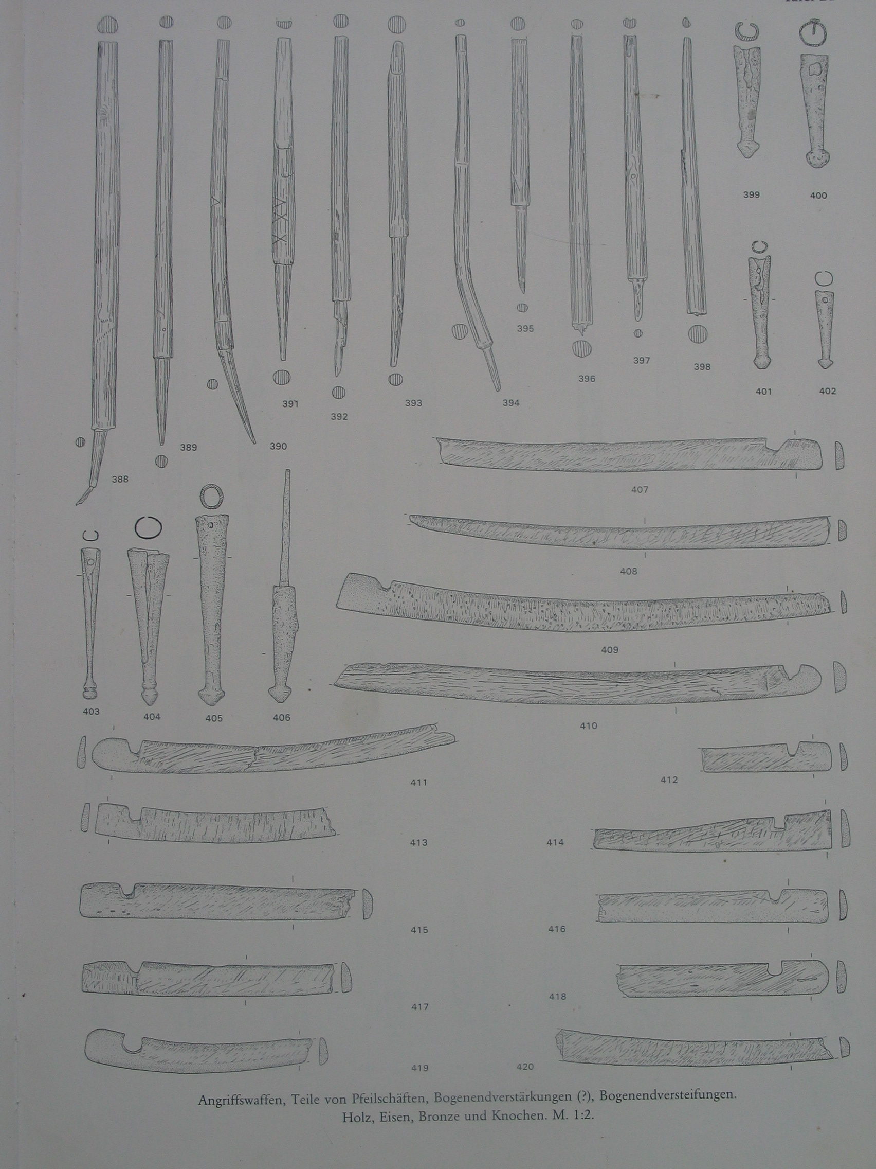

Funde von Knochenendplatten der Siyahs aus dem Schutthügel des Legionärslagers in Vindonissa 1.- 4. Jh.n. Chr.
Katalog der Militaria aus Vindonissa/Brugg CH
In der Spätantike wurden Waffen (Bogen, Pfeile, Schwerter usw.) und sonstige Ausrüstung in römischen Fabricae hergestellt.das sieht sehr nach einem serienfertigungstauglichen bogen aus.
gibts dafür denn irgendwelche hinweise?

@Anubis: Knochenplatten für die Siyahs ist korrekt, nur geht man wohl mittlerweile davon aus, dass es Geweihknochen waren. Gerade die größeren und längeren "Beinplatten" hatten Biegungen (Winkel), die man aus Rippen kaum herausbekam, wenn man dazu noch das Verhältnis von Spongiosa zu Kompacta berücksichtigt. Weiterhin gibt es Untersuchungen, die darstellen, dass Geweihknochen wesentlich flexibler und auch belastbarer als Rippenknochen sind.
Re: Römischer Bogen Ende 3. - Anfang 4. Jh. n. Chr.
Für die langen "Beinplatten" ist das sicher anzunehmen!Snake-Jo hat geschrieben:@Anubis: Knochenplatten für die Siyahs ist korrekt, nur geht man wohl mittlerweile davon aus, dass es Geweihknochen waren. Gerade die größeren und längeren "Beinplatten" hatten Biegungen (Winkel), die man aus Rippen kaum herausbekam, wenn man dazu noch das Verhältnis von Spongiosa zu Kompacta berücksichtigt. Weiterhin gibt es Untersuchungen, die darstellen, dass Geweihknochen wesentlich flexibler und auch belastbarer als Rippenknochen sind.
Für die Kurzen und da hatte ich schon originale in der Hand, sah es eher nach Rinder oder Pferderippen aus.
Die Rippenknochen haben sich auch bis heute eigentlich gut bewährt.
Gewisse Ausgräber unterscheiden leider auch nicht zwischen Knochen, Horn usw., sondern setzen für alles in ihren Publikationen den Titel Bein.
Ich hatte auch schon extrem gute Rippenknochen aus dem Schlachthof, da hätte ich schon ziemlich viele Formen von Beinplatten rausgebracht.
Aber da ist noch viel zu untersuchen!
Gruss Anubis
Zuletzt geändert von Anubis am 18.01.2012, 15:37, insgesamt 2-mal geändert.

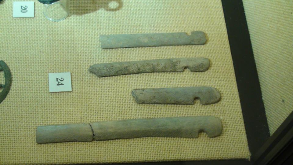

Noch etwas:
1.Bild:Spätrömischer -frühbyzantinischer Bogenschütze.
2.Bild:Römische Knochenplatten für die Siyahs aus dem Römermuseum von Corbridge.

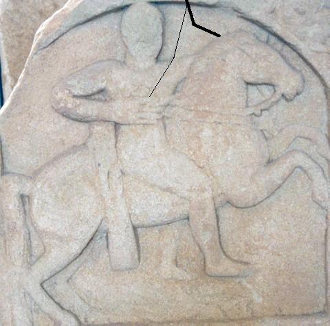

Flavius Proclus Equites Singulares Augusti.
Der Grabstein mit dem Bogen.
