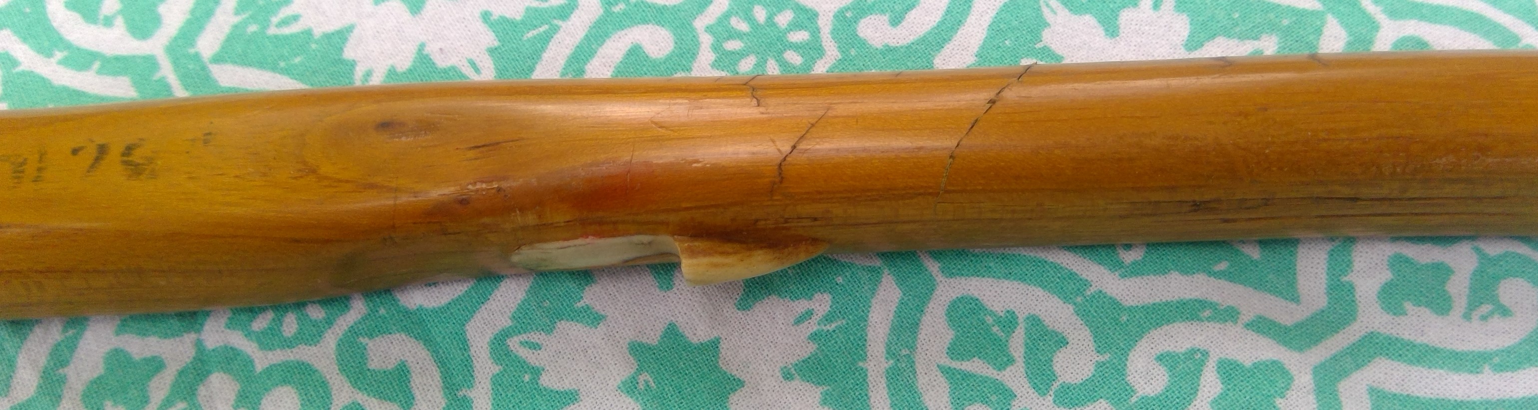

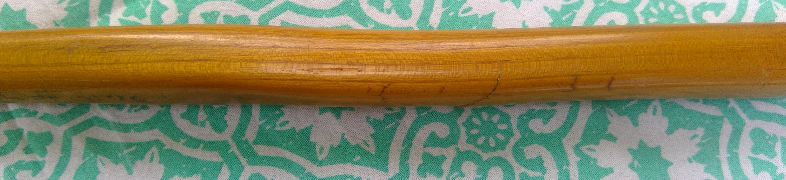

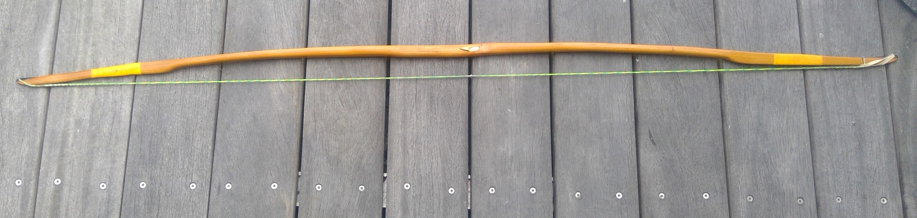

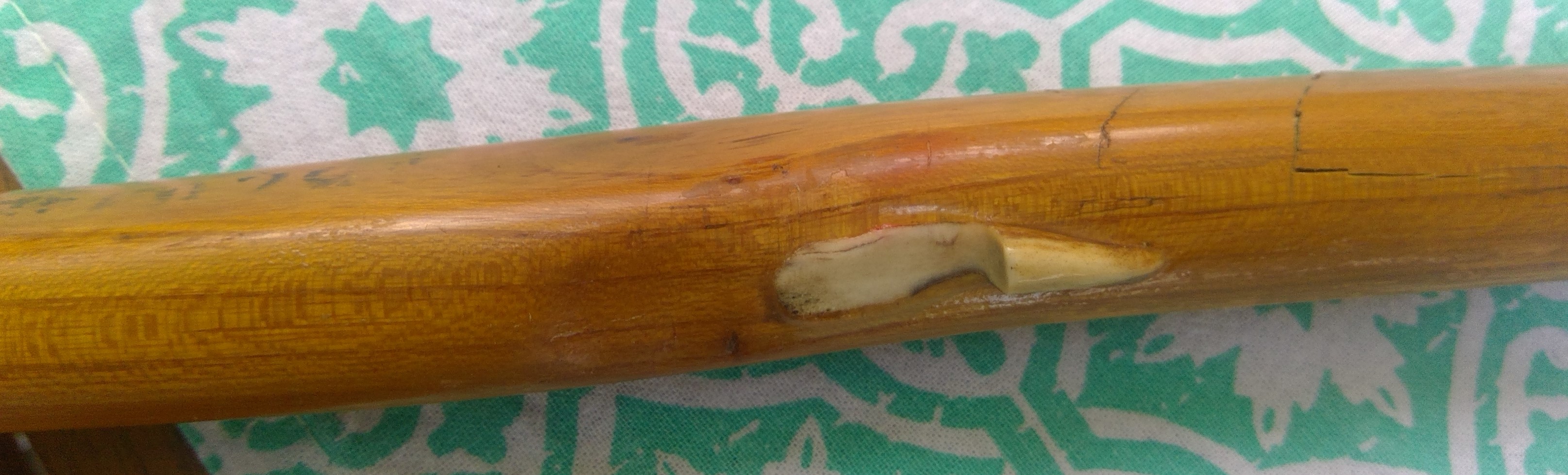

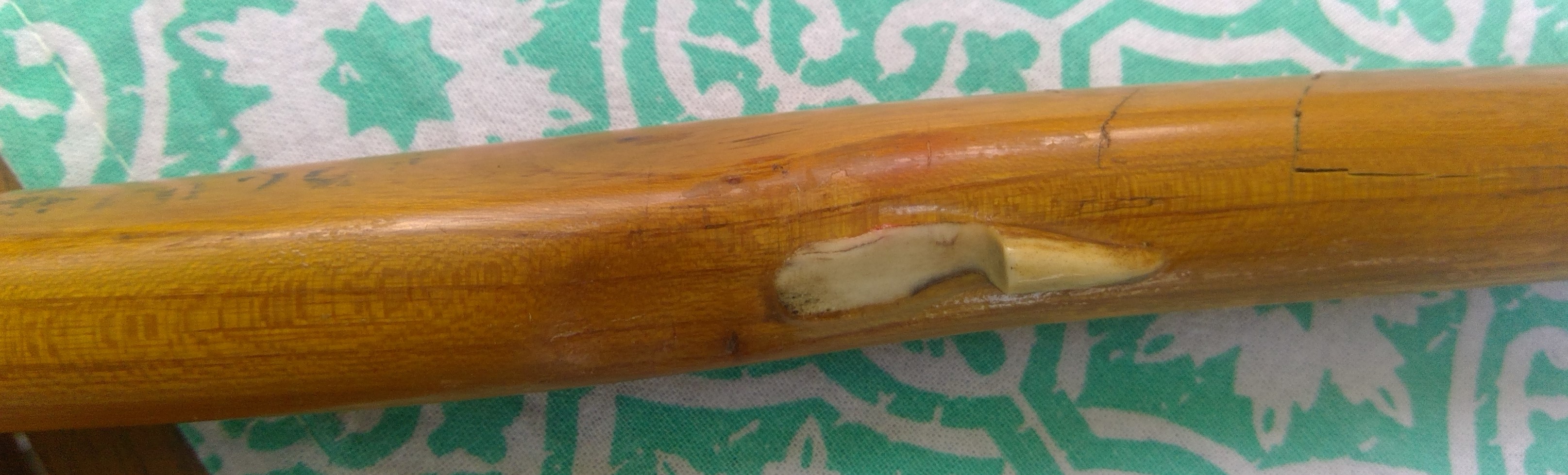

Betelgeuse hat geschrieben: 14.10.2015, 15:44 Wie lang hält denn so ein flightbogen?
Sehr schöner Mølle!
4,5mm needles, alter Falter
da darfste aber nirgends anecken, sonst gibst bruch
Diese Frage kann ich jetzt beantworten, nach ca 15000-20000 Pfeilen(die letzten 2 Jahre waren das Bambuspfeile mit einem Gewicht von 300-330gn), zeigt er jetzt heftige Ermüdungsanzeichen, massive Stauchbrüche, hat vor einem halbem Jahr begonnen und ein beginnender Riss. Set ist immer noch 2Zoll, hat nicht zugenommen, Zuggewicht bei 28" ist immer noch 51,5#, für den Sommer bei hoher Luftfeuchtigkeit noch immer normal.
Ich werde ihn aber jetzt trotzdem aus dem Verkehr ziehen, da ich diesen Bogen wirklich ganz, ganz lieb habe und ich ihn nicht sterben lassen will, üblicherweise mache ich Brennholz draus wenn es bei einem Bogen mal so weit ist, der kriegt aber einen Ehrenplatz.
Jetzt muss ich bloss noch einen neuen Lieblingsbogen unter meinen Selbstgebauten aussuchen. :( :-\ :'(
Beiträge: 3561
Hat gedankt: 33 Mal
Hat Dank erhalten: 186 Mal
Re: "first flight", mein erster Flightbogen

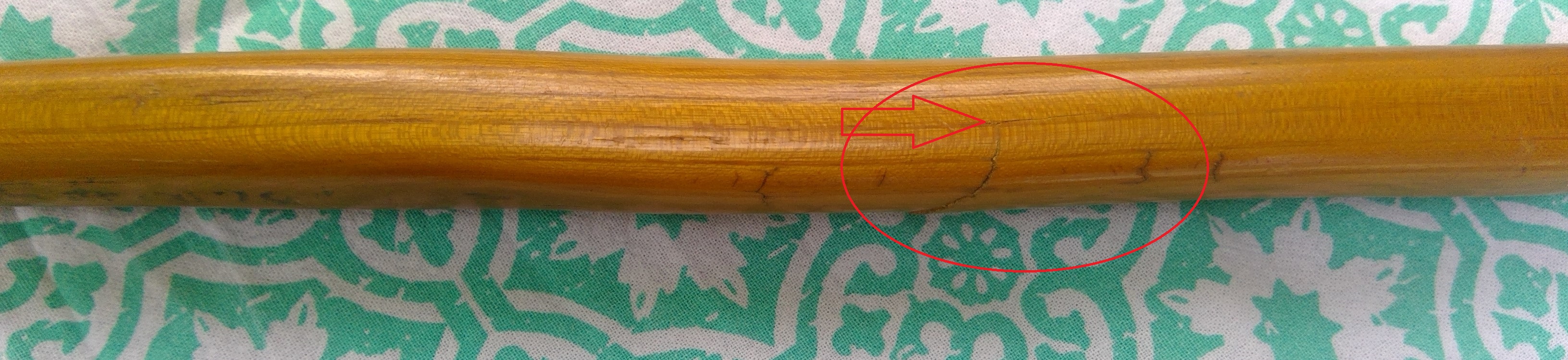

Ich hätte nicht gedacht , dass der so lange hält.... Mit knappe 5,5gpp sieht es für mich nicht nach Stauchbrüchen aus, sonder nach Entlastungsbrüchen hervorgerufen durch zu viel Energie im Wurfarm und leichtes überschlagen der Arme.
Auf dem Bild sieht man es sehr gut
Ich würd Epoxidharz rein und Wicklung drum mit Rückensehnen … und dann weiter geht's, bis er bricht >:) ;D ;)
Beiträge: 3709
Hat gedankt: 21 Mal
Das hatte ich mir auch überlegt, aber da er handschockfrei und leise schiesst..
Andererseits, ich habe ihn mit sehr wenig Standhöhe geschossen, ich vermute mal Du hast recht und ich repariere ihn tatsächlich so wie du empfohlen hast aber ich verpasse ihm mehr Standhöhe(auch mein Handgelenk wird danke sagen) und schaue mal wie lange er dann noch mitmacht. ;) :D
