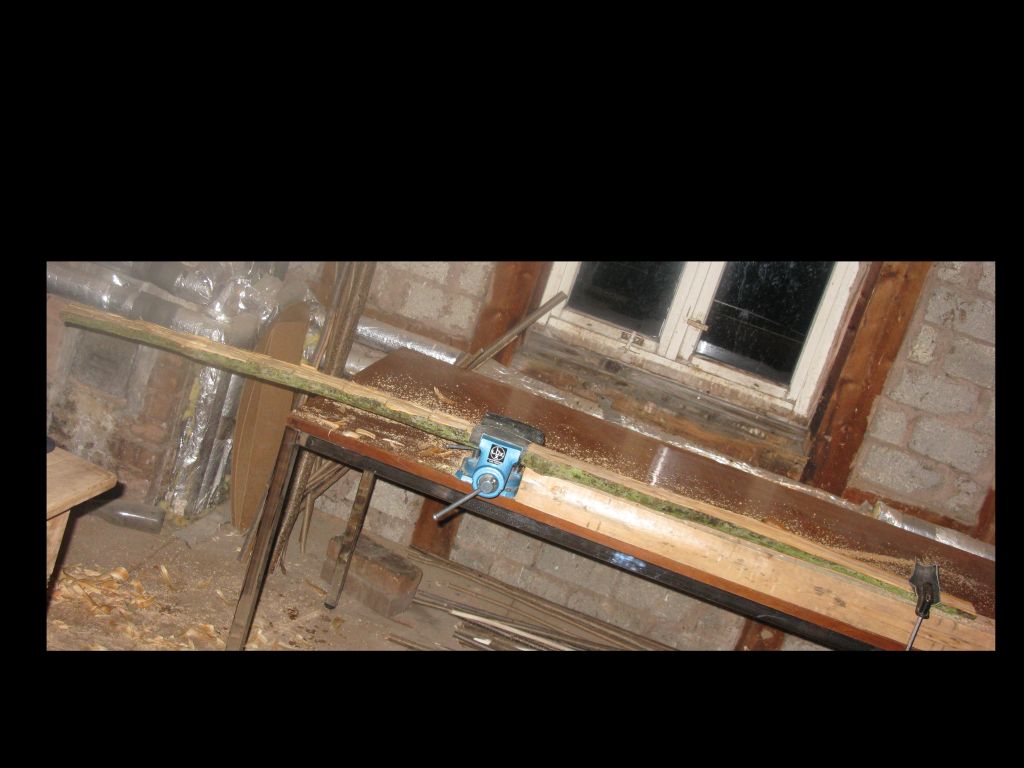

Rinde ab und dann Bast ab...

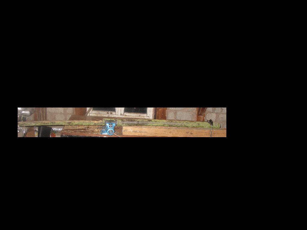

Glitschnass und trotzdem musste abgezeichnet werden:
Dann habe ich die Bogenform dank des nassen Holzes in Kürze hingehobelt und abschliessend bodengetillert.

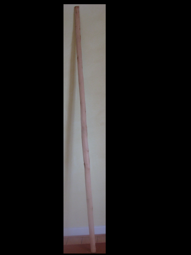

Das Ergebnis nach vier Stunden Arbeit und vier Wochen Trocknung:
Länge 180 cm, Breite 4 cm, Dicke in der Mitte des Stabes: 2,5 cm, Dicke an den Enden: 1,5 cm

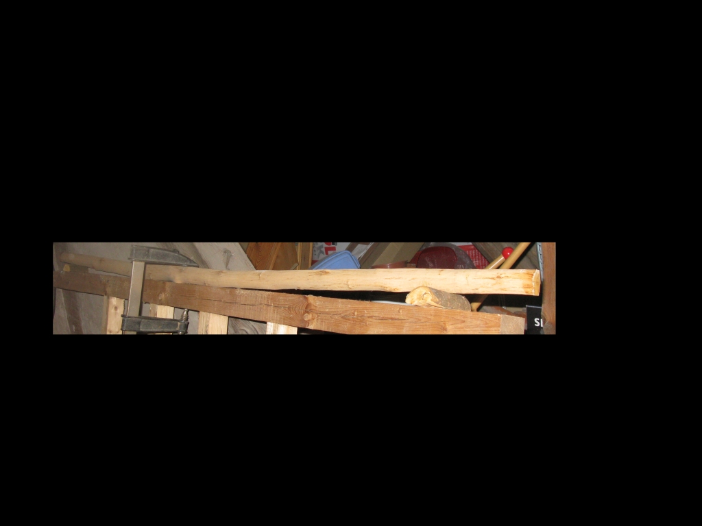

Ich habe den Stab an den Enden mit Leim behandelt und auf dem Dachboden unter dem Dachstuhl aufbewahrt. Also Außenklima: kühl, nass, aber auch zugig und bei Regen hohe Luftfeuchtigkeit ;D
Ich habe ihn fast jeden Tag auf Anzeichen von Rissen abgesucht und hätte ihn dann sofort am Rücken einlackiert. In den letzten beiden Wochen hat er sich gaanz leicht verzogen und ich habe ihn mit der Schraubzwinge an einen Balken gepresst.
Kein Anzeichen irgendwelcher Risse!!!
Momentan wiegt er 800g und es juckt mir in den Fingern...
Meint ihr ich sollte ihn nochmal neben den Ofen stellen? Vom Gewicht her müsste er doch trocken sein?
Es soll ein D-Bogen werden...

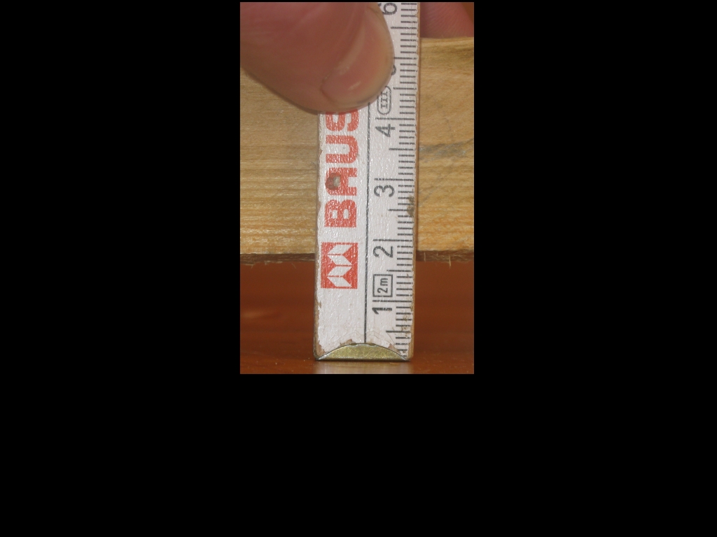

Der Abstand von der Seite zum Boden beträgt in der Stavemitte 2cm:

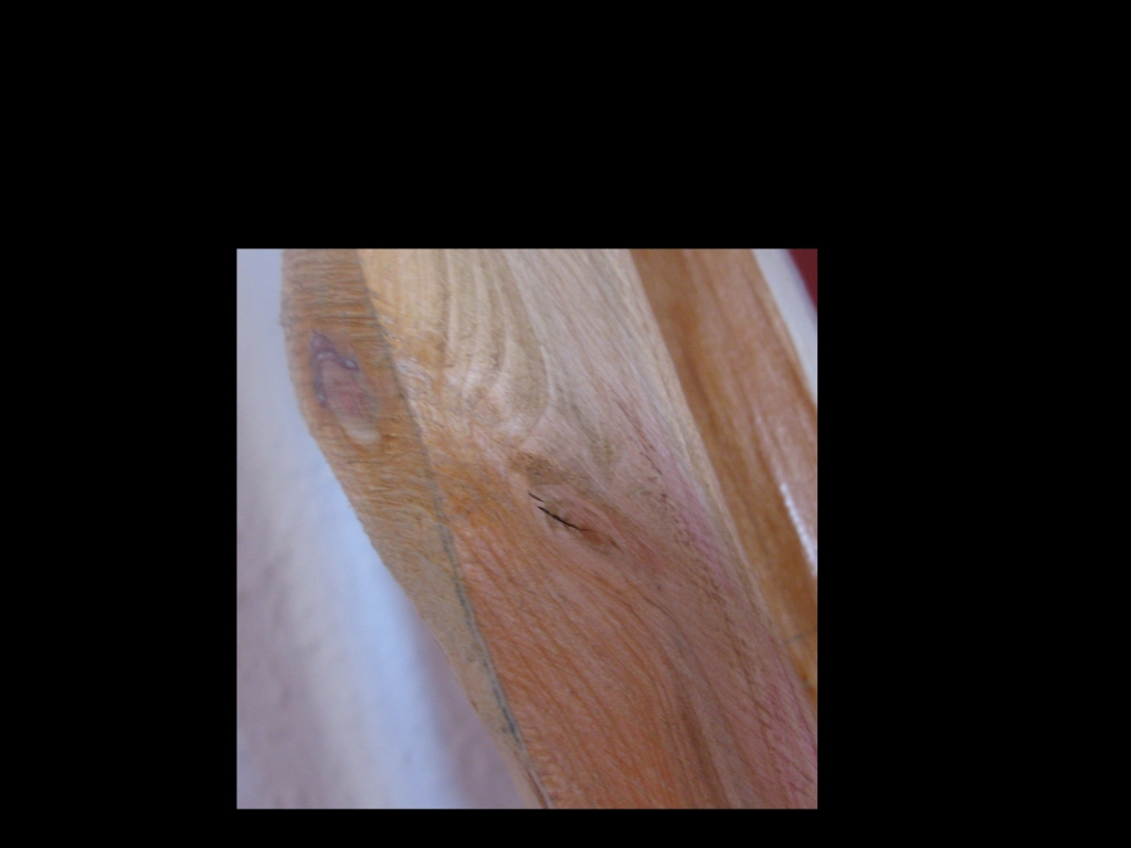

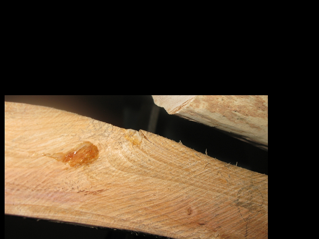

Achja und ein winziger Riss hat sich auch an einem Ast gebildet, aber wegen dem mache ich mir eigentlich keine Sorgen. Bis jetzt...

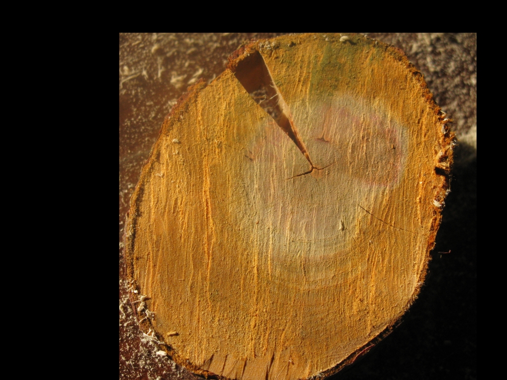

Achja das habe ich noch vergessen. Ein Foto von einem abgeschnittenen Ende, unbehandelt auf dem Dachboden getrocknet. Mann, wie das einreisst!

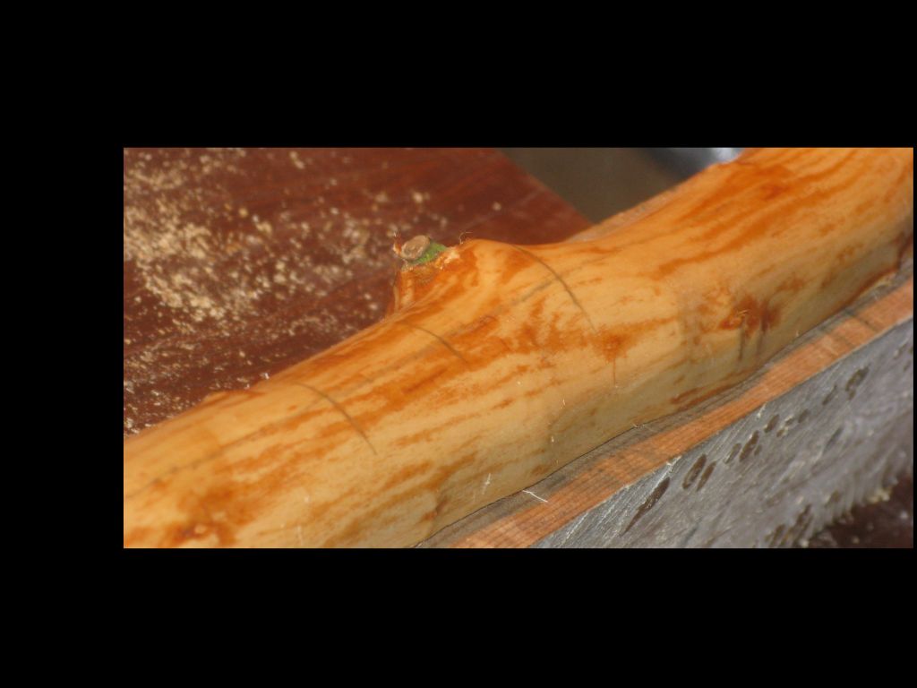

Der Grund für einen steifen Griff
Die Stelle kam mir schon die ganze Zeit bedenklich vor :)
