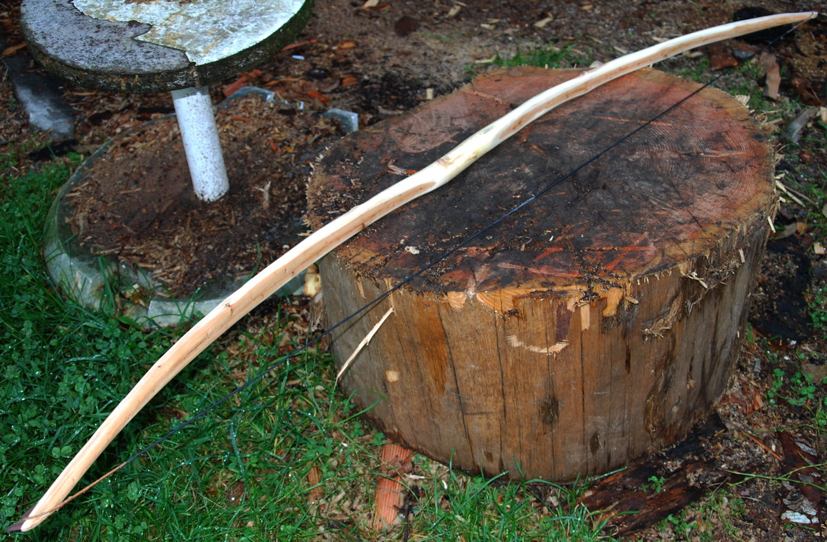

Ich hab von meiner Bergeibe ein paar Äste rumliegen, sie sind recht gerade und zwischen 2,5 und 6cm dick Foto folgt.
Die Staves aus dem Stamm selbst müssen noch ein gutes Jahr trocknen aber die Äste sind eigentlich schon trocken genug.
Der erste den ich verarbeitet hab, hatte 158cm Länge, am einen Ende 3cm am anderen 2,5cm Durchmesser, ich werd die Eigenschaften des Astes und die Verarbeitung an einem Schwesternstück fotodokumentieren.
Bei diesem ersten Projekt war die Frage geht aus diesem dünnen Ast was vernünftiges also ein netter kurzer Bogen mit mindestens 30# Zuggewicht.
Zum Ergebnis: 154cm NN 35# auf 28" schmaler Flatbow mit leicht mitbiegendem Griff, wirft subjektiv unglaublich gut und präzise.
- Vollauszug
- das Bäuchli
- nochmal das Bäuchli
- der Sehnenverlauf
- Der Rücken deutlich ist der Knick oberhalb des Griffs zu erkennen die Tips weichen in die engegengesetzte Richtung ab um das auszugleichen
Der Zweite hatte 175cm und war mit 5cm am einen und 3,5cm am anderen Ende etwas dicker mit deutlichem Reflex in der Mitte des Astes und am einen Ende sowie leichtem Deflex am anderen Ende, leider hab ich bei beiden Projekten keine Fotos gemacht, war einfach zu sehr von dem Material fasziniert, Bei diesem Bogen wollte ich ein Tiefes D versuchen und gleichzeitig den Reflex bei mitbiegendem Griff zur Leistungssteigerung ausnutzen.
Zum Ergebnis: 168cm NN 55# bei 28", kurzer ELB mit angedeutetem Setback auf Standhöhe und Kreisbogentiller im Vollauszug
Die ersten Pfeile die ich gestern schon im dunklen geschossen habe waren ein Genuss:
- Seitenprofil direkt nach dem abspannen
- Vollauszug noch im Grobtiller, das Setback ist im Vollauszug ausgeglichen, aber der obere Wurfarm ist zu stark, nach 100 Schuss wird nachgetillert
- auf Sandhöhe ist das Setback zu erkennen
- Abschnitt vom Originalast dickes Ende
- und das dünne Ende

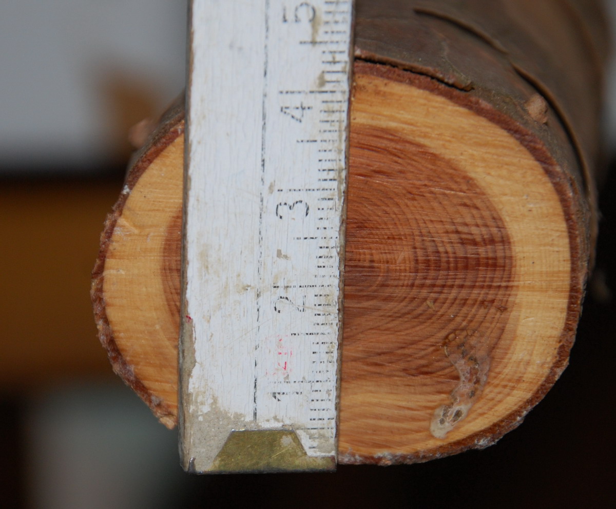

Bist du bei beiden Bögen bis auf den Markkanal runter oder hast du den im Bogen gelassen?
Ich kann mir nämlich gerade nicht vorstellen wie man aus einem 2,5-3 cm Stämmchen einen 30# Bogen bauen soll, wenn man den Markkanal nicht drinlässt.
Re: Was geht aus Eibenästen mit bis zu 6cm Durchmesser
Verfasst: 13.10.2011, 09:39
von Chirion
der Markkanal liegt bei dem kleinen Bogen ca. über die halben Wurfarme gerade frei, der Rest ist noch drin ist aber unheimlich dicht das Holz und hat auch vom trocknen keinerlei Sprünge, der Griff ist überhaupt nicht bearbeitet nur die Rinde runter.
Bei dem nächsten werd ich versuchen den Markkanal bis auf die Tips drin zu lassen.

Zurück zur Eibe. Ich wollte fragen, ob bei einem Eibenbogen nicht das Verhältniss von Splint zu Kernholz stimmen muss. Was ja bei einem dünnen Ast so ist wie es ist.
Verfasst: 13.10.2011, 19:54
von Ravenheart
Nein, einen "Zwang" gibt es nicht, was das Verhältnis angeht! Man kann aus Eibe sowohl reine Splint- als auch reine Kernholz-Bogen bauen. Es gibt ein "bewährtes Optimum", das lautet "6 mm Splint".... Aber anders GEHT auch....

schon mal interessant zu erfahren, dass der volle Ast im Griffbereich offenbar zu keiner Rissbildung führt
wo liegt der Markkanal bei dem starken Bogen, oder hab ich das überlesen?

@benzi der Markkanal beim größeren liegt großteils am Bauch frei ( im Griffberreich und am Beginn der Wurfarme ist er aber drinnen)aber nicht in der Mitte sondern etwas zur Seite verlagert, wollte mir auch promt zu der Seite hin ausweichen der ganze Bogen ich musste von der anderen Seite deutlich Material abnehmen um ihn dazu zu bekommen nicht seitlich wegzubrechen.
