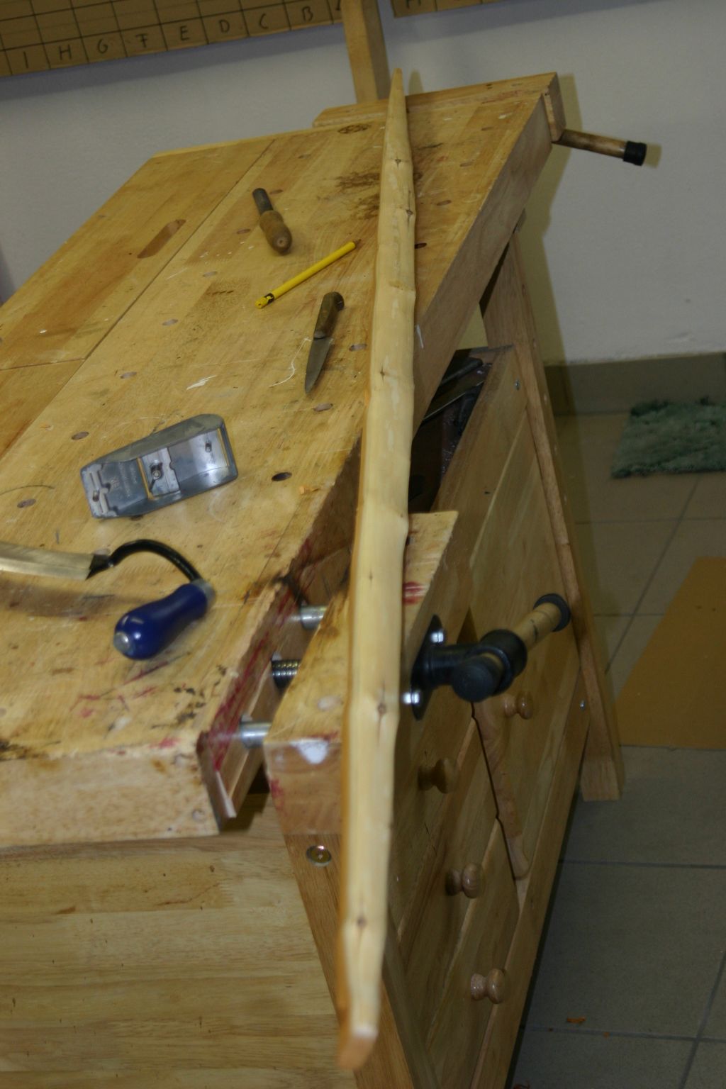

so... habe was weitergearbeitet ;)
Der bogen ist zu den Tips wie angekündigt noch etwas schmaler geworden auch der Dickentaper ist Pi mal Daumen nach Blacky´s Vorschlag umgesetzt worden. Mit einigen Ästen habe ich es hier aber doch zu tun gehabt. Die sehen allerdings alle relativ unkritisch aus, da dem Wuchs des Holzes zu 100% gefolgt wird und die Äste somit Bestandteil des Bogens werden und nicht einfach planiert werden.
Bidler folgen
LG. Selfbower

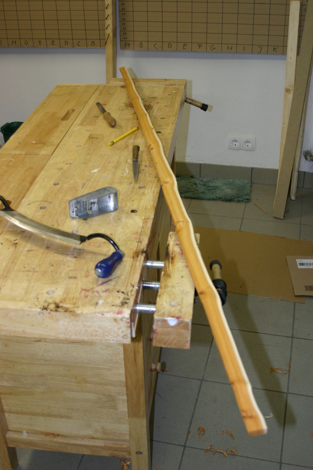

Der Stave Draufansicht

Stave Seitenansicht
Stave Seitenansicht

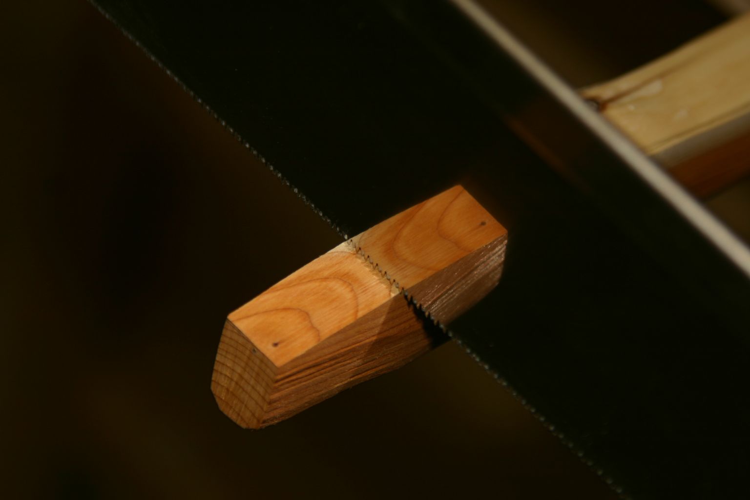

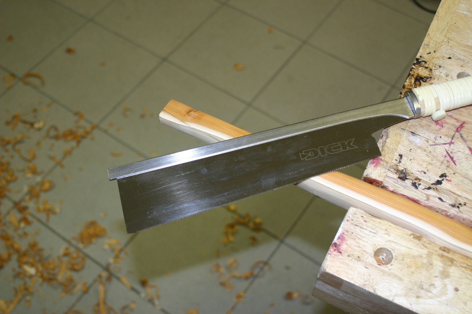

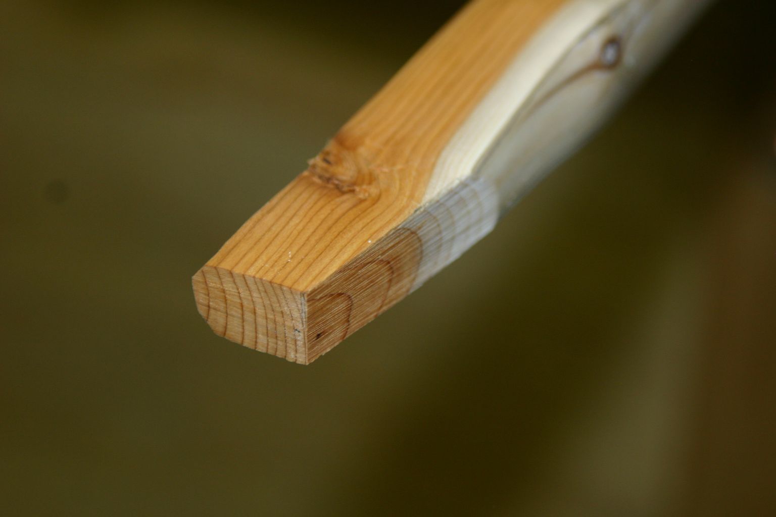

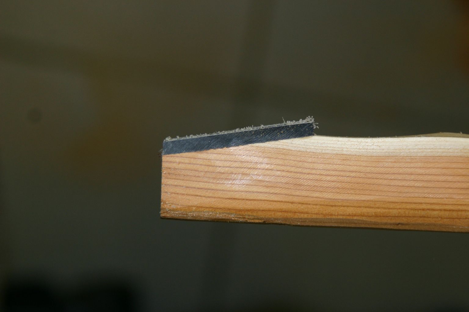

Abschrägen der Tips<br /> mit Japansäge
Abschrägen der Tips
mit Japansäge
abgeschrägter Tip
abgeschrägter Tip
abgeschrägter Tip
abgeschrägter Tip
das ganze wird mit <br />2-K Kleber geklebt
das ganze wird mit
2-K Kleber geklebt

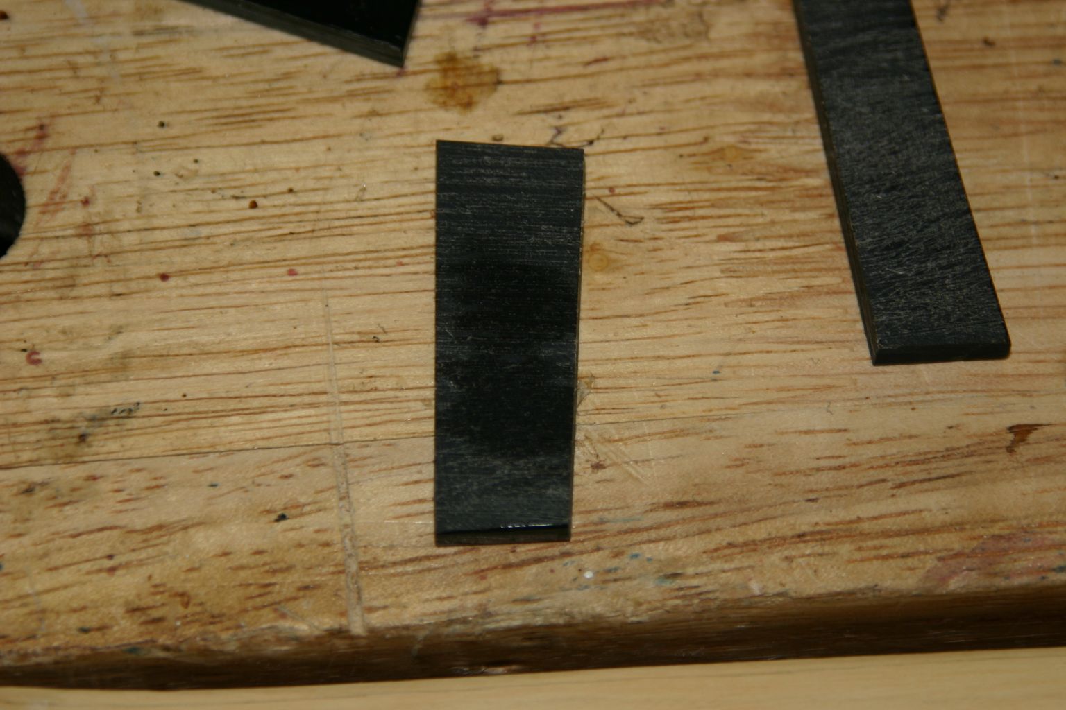

zuschneiden der <br />Büffelhorn Overlays
zuschneiden der
Büffelhorn Overlays
fast fertig zum Kleben

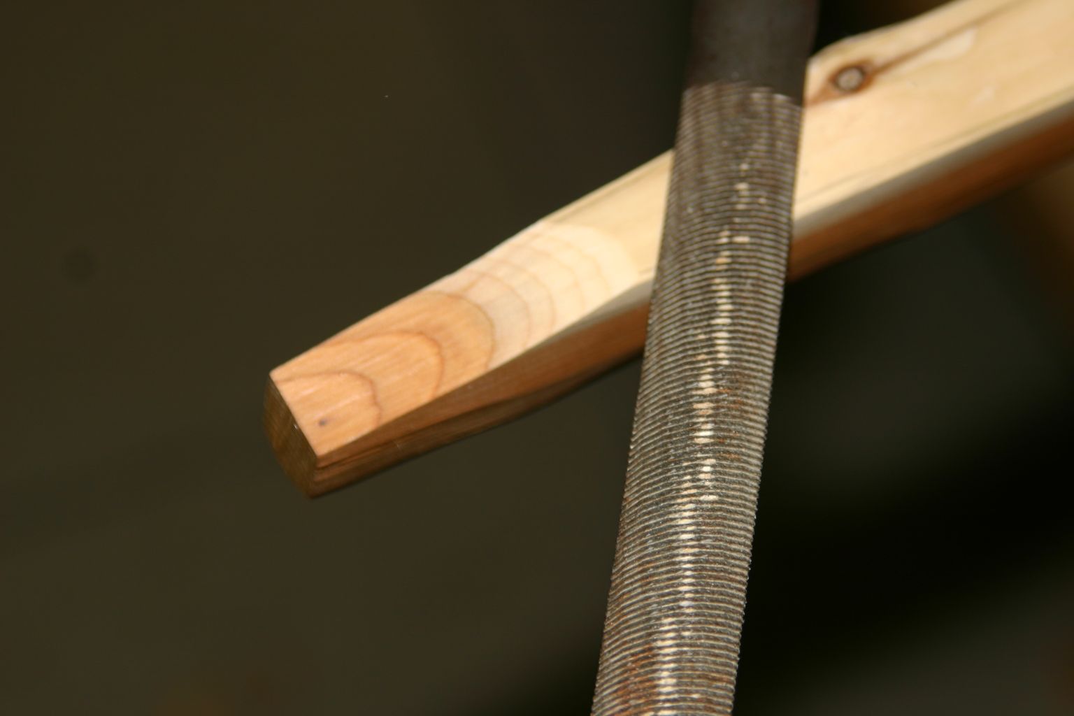

anrauhen mit der Feile

angerauhter Tip
angerauhter Tip
danach werden per<br /> Japansäge noch <br />feine Riefen in <br />den Tip geschnitten
danach werden per
Japansäge noch
feine Riefen in
den Tip geschnitten
das Holz wird<br /> ebenfalls angerauht....
das Holz wird
und auch mit Riefen versehen

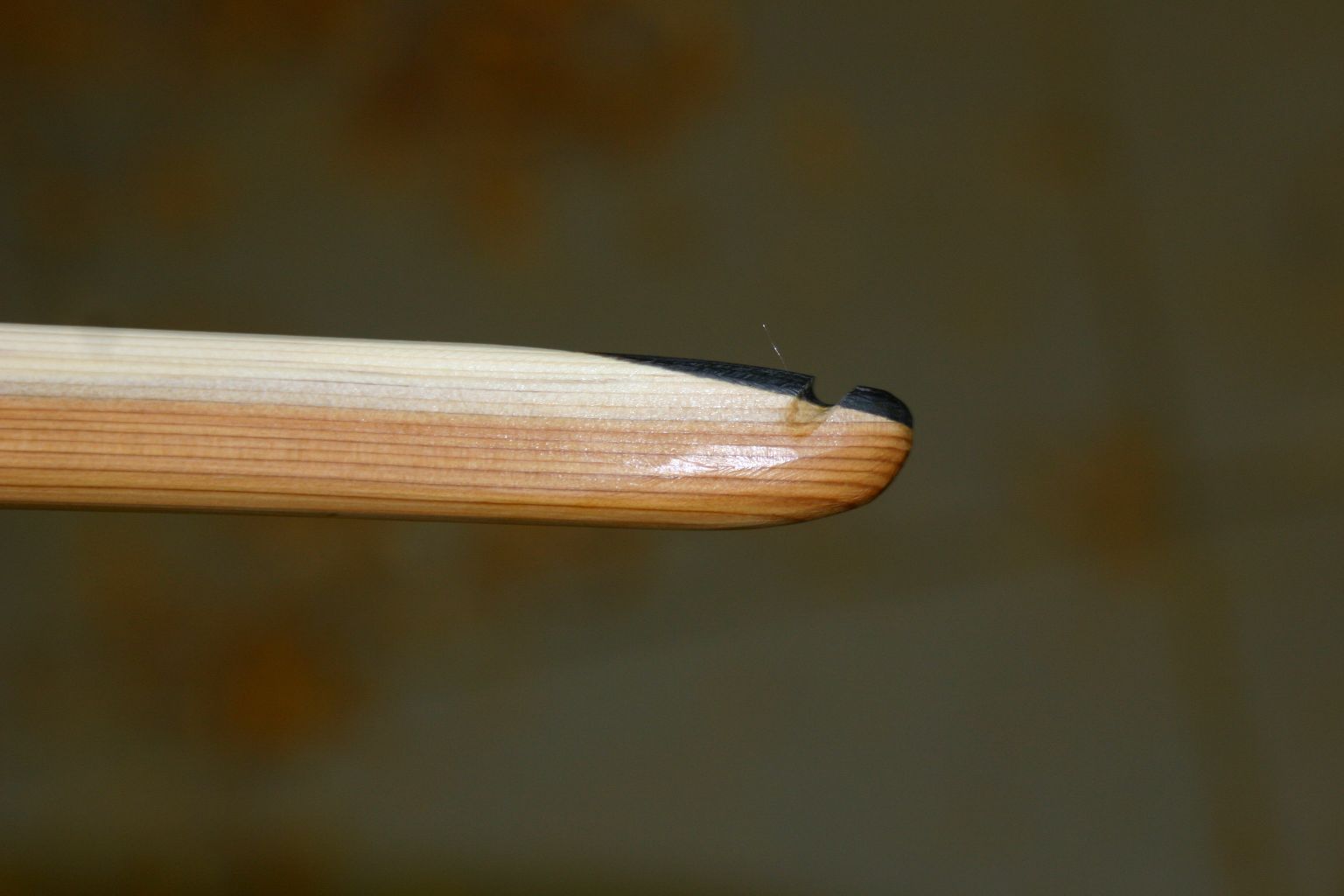

fertiger Tip
fertiger Tip
nun noch mit Aceton entfetten
damit das ganze<br /> dann auch halte!
damit das ganze
dann auch halte!
2-K Kleber
2-K Kleber
und dann das Horn drüber
so... nun muss der Stave<br /> noch etwas ruhen ;)
noch etwas ruhen ;)

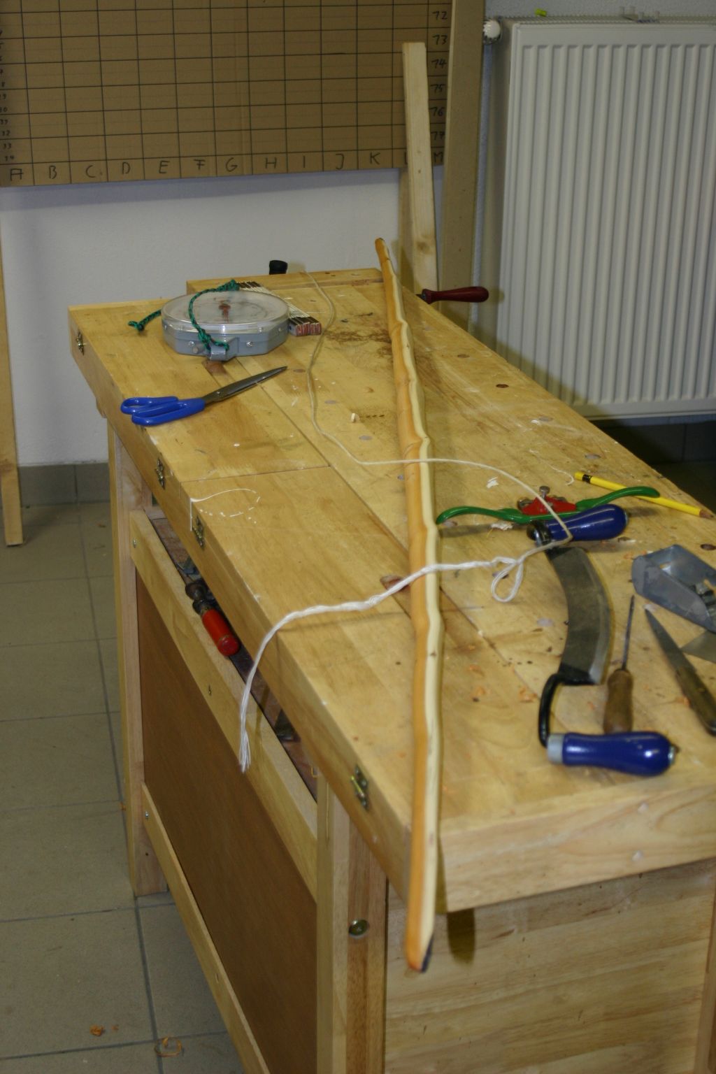

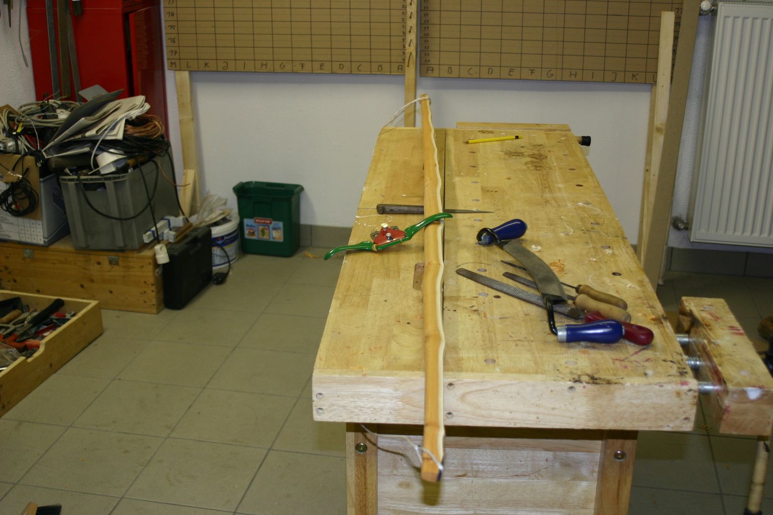

Sodele :) heute hats geregnet... fast den ganzen Tag. Also ab in den Keller und weiter gings.
Heutige Schritte (bis eben grade)
Die Nocken Ausarbeiten, den Bogen noch etwas schmälern, mit dem schweifhobel vis zu einem akteptablem Bodentiller arbeiten, dann mit dem Ziehmesser die Maserung wieder herstellen (der schweifhobel hat alles "planiert"), per Ziehmesser fertigtillern, merken das der Bogen mit 100# noch etwas zu stark ist ^^, dann mit der Ziehklinge auf 90# runterbringen und noch etwas schmaler machen, die Tips auf ihre endgültige Stärke 9-10 mm bringen, tips neu zurechtfeilen (sind ja schmaler geworden) dann alles am Bogen glätten, die scharfen kanten zum Rücken hin brechen und abrunden, Sehne anfertigen.
Das ist dann der Stand von eben grade. Zwischendurch immer wieder mächtig gepumpt um keine Tillerfehler zu bekommen.
Insgesamt hält das Kernholz dem Druck stand und ich denke da wäre auch sicher ein 100# + Bogen draus geworden, wenn man es hätte drauf ankommen lassen.
so... nun die Bilder
LG. Selfbower

nach der Bearbeitung <br />mit dem Schweifhobel <br />sieht das ganze so aus
am Ende des Tillerns<br />dann so
dann so

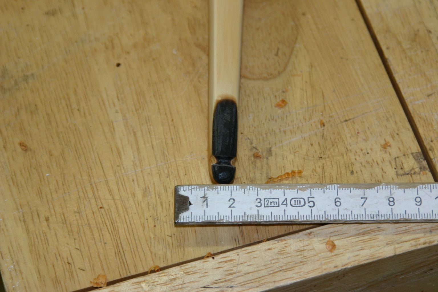

Seitenansicht<br />Tip
Seitenansicht
Tip
Draufsicht Tip
Draufsicht Tip

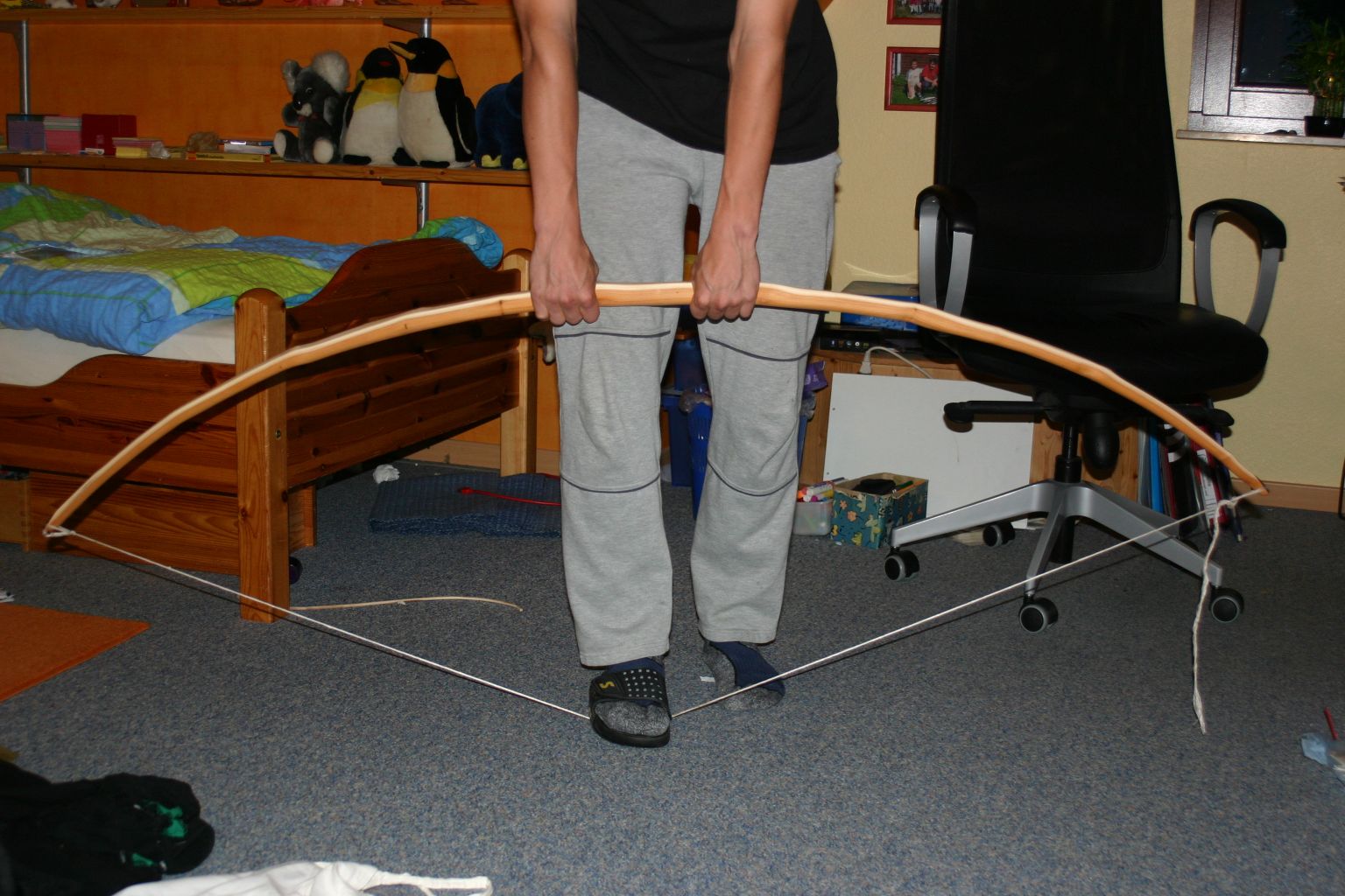

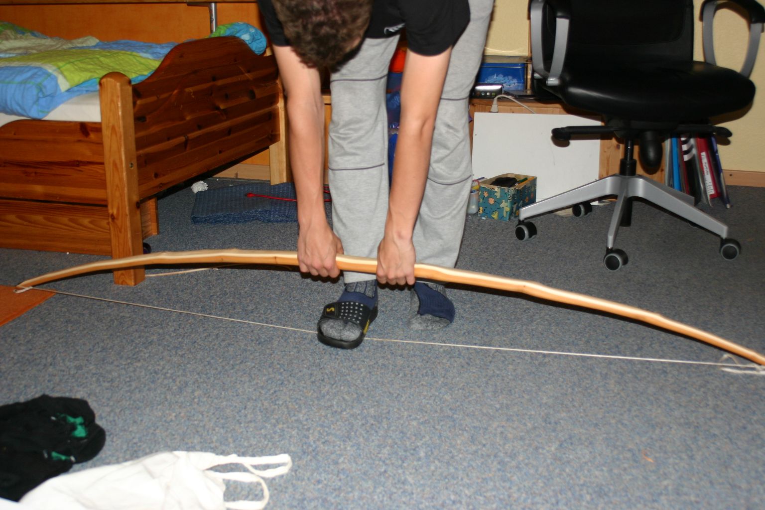

so... nochmal einige Bilder
LG. Selfbower
Bogenrücken
Bogenrücken
Bogen mit Tillersehne
Bogen mit 28&quot; Auszug
Bogen mit 28" Auszug
auf etwas weniger<br /> als Spannhöhe
auf etwas weniger
als Spannhöhe
nochmal das ganze<br /> auf der Tillerwand
nochmal das ganze
auf der Tillerwand
Vollauszug (keine<br /> Angst! nicht länger<br /> als 4-5 sek!) ;)
Vollauszug (keine
Angst! nicht länger
als 4-5 sek!) ;)
dann am Ende noch <br />ne Sehne gebaut <br />(Endlossehne 12 <br />Strang Dacron B50)
dann am Ende noch
ne Sehne gebaut
(Endlossehne 12
Strang Dacron B50)
Blacksmith77K
Beiträge: 6025
Re: Feine Eibe :)
Beitrag von Blacksmith77K »
Sehr schön! 28" Auszug würden ihm allerdings gut stehen, warum nur 25"?

:D ^^ die Tillerwand ist nicht gaz in Ordnung... da musst du 2" draufrechnen, da der Bogen vom Bauch aus gemessen wird... ^^ bin noch nicht zu gekommen das zu ändern :D hinzu kommt, dass der Tillerstock nicht ganz grade dransteht... :D also ist der eigendlich auf 26" ... auf 28" wollte ich ihn an der Tillerwand nicht quälen... das reicht, wenn der geschossen wird, dass der da ein zwei sekunden ist :)
Danke für dein Lob :) ;)
