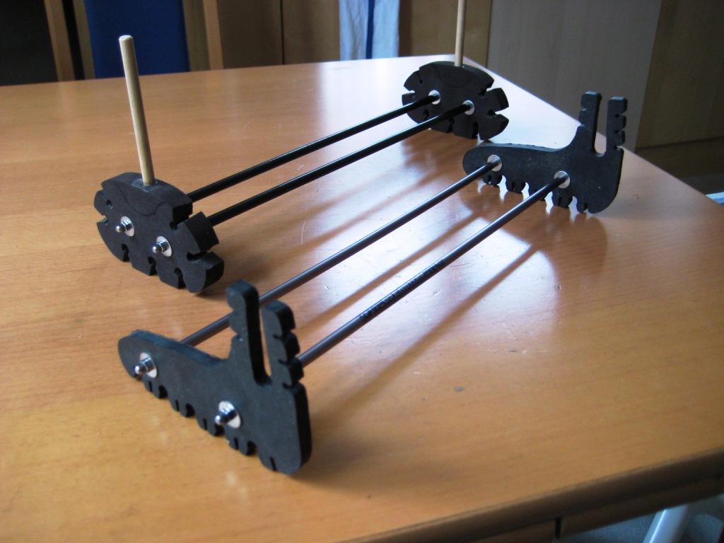

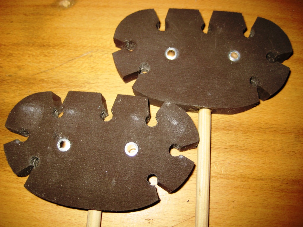

Erstmal Dank an Kuni für die Vorstellung. Geniale Idee. Also hab ich das Ding mal nachgebaut, allerdings meiner Meinung nach verbessert.
Ich habe die beiden mittleren Löcher benutzt um aus den zwei Teilen einen Pfeilhalter zu machen. Dazu habe ich einen alten Alupfeil ( Holzimitat ) geteilt und als Überzug für zwei Gewindestangen M4 benutzt. Grössere Unterlagscheiben jeweils oben und unten und mit Hutmuttern verschraubt.
Jetzt ist es ein Teil und stabiler als vorher.
Bilder folgen

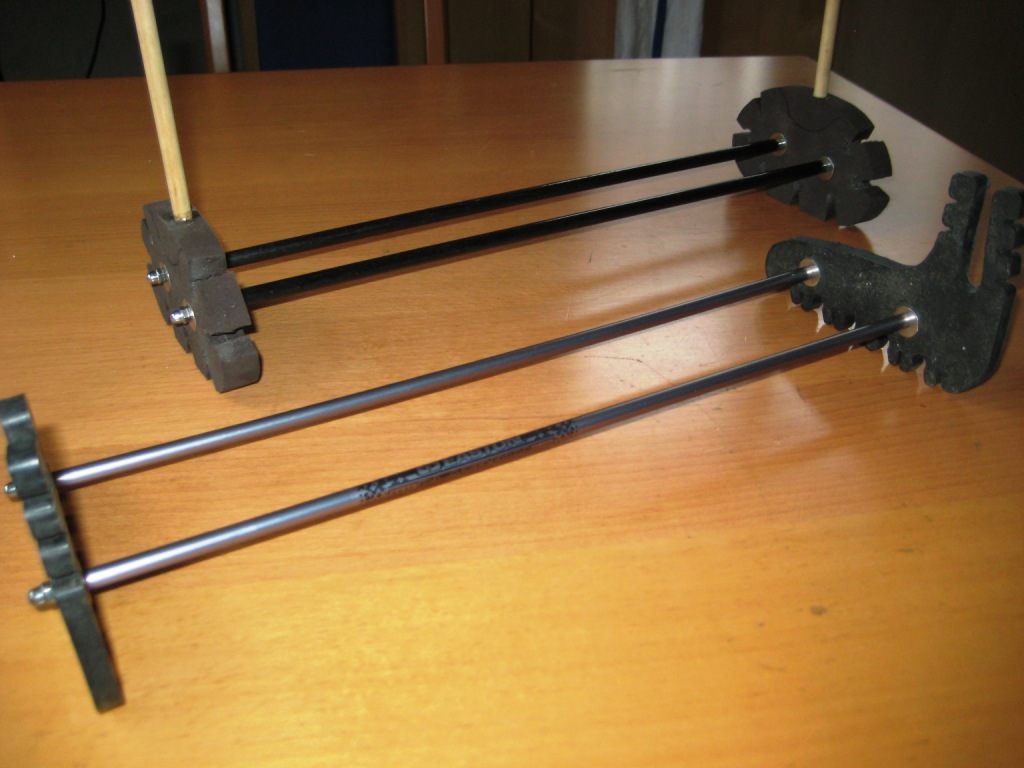

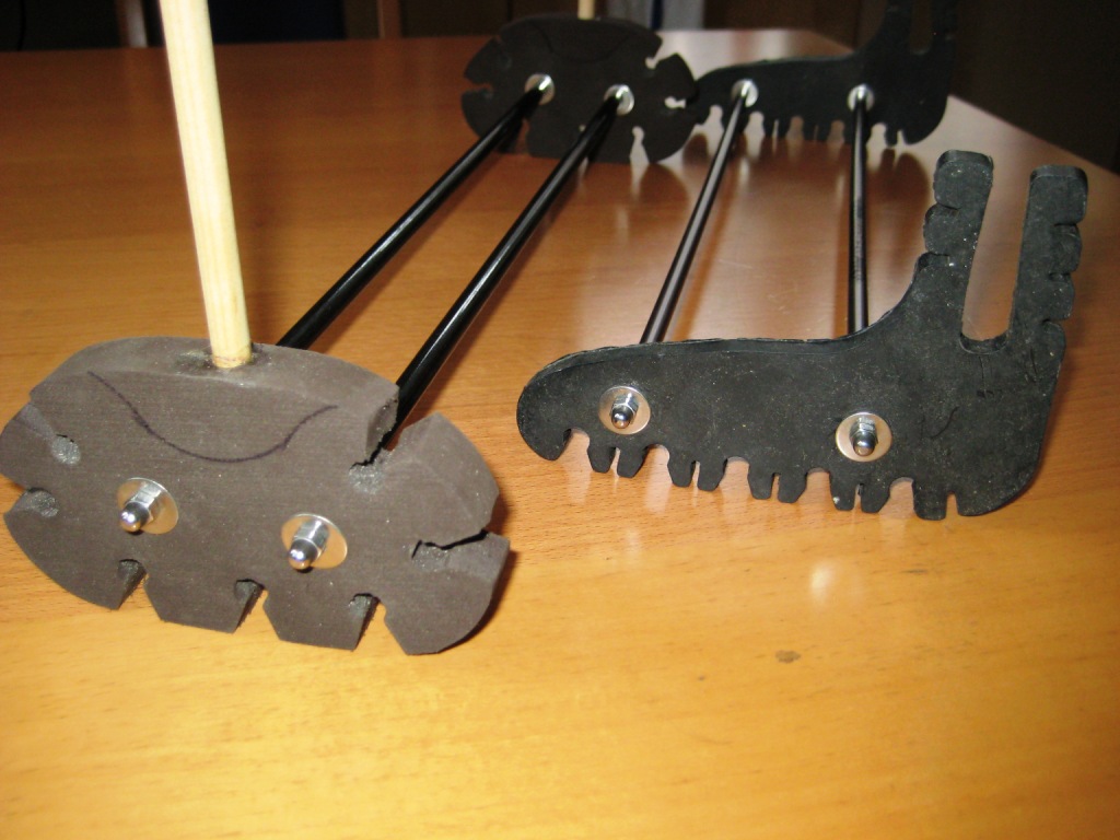

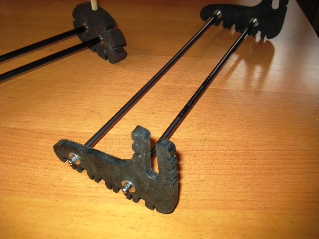

So, hier mal die versprochenen Bilder

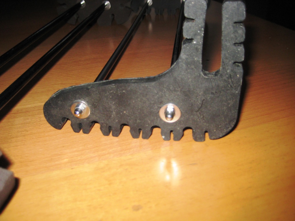

Ich habe gleich noch einen Hartgummipfeilhalter aus meinem Fundus, ähnlich dem Gebauten, der auf die WA's geklemmt wird, gepimpt. Dieser hat zwischen den Öffnungen für die Pfeile noch Schlitze, um die Pfeile einklicken zu können, da das Material ( 10 mm ) ziemlich steif ist.
Der Hartgummihalter wiegt komplett 225 g, der Schaumstoffhalter ( der Nachbau hier vom Tread ) 145 g.
Die Abstandshalter bestehen aus Gewindestäben M4, einmal ( Hartgummi ) überzogen mit einem alten Alupfeil, beim anderen ( Schaumstoff ) mit Carbonrohr aus dem Drachenbau.
In die Klemmstücke habe ich Aluhülsen eingesetzt damit ich das Material nicht zusammenziehe beim Anschrauben.
Bogenede

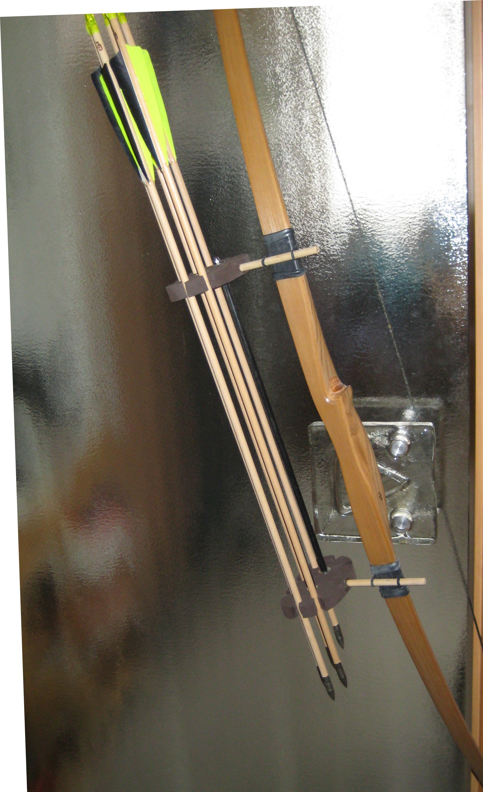

Wie die/der Köcher festgemacht wird wurde am Anfang des Treads mit Bildern erklärt. Aber hier nochmal. Die Gummis sind aus altem Fahrradschlauch geschnitten.
Auf der anderen Seite zusätzlich Pfeile ( Doppelköcher ? ) ginge auch, aber es würde wenig Sinn machen. Dann musst Du beim Aufnocken zwischen den Köchern durch und nicht seitlich an den Bogen. Ausserdem gibts Gewicht.

Was gibts daran zu sehen ?
Der wird von der Seite mit den Schlitzen über die WA gesteckt und an der anderen Seite mit einem Gummi an einer der 3 Kerben quasi verriegelt. Geht natürlich nur bei Flachbögen und breiten, aber dünnen WA.
Max. Wurfarm Maße: 12 x 30/35 mm
Bogenede
Bogenede

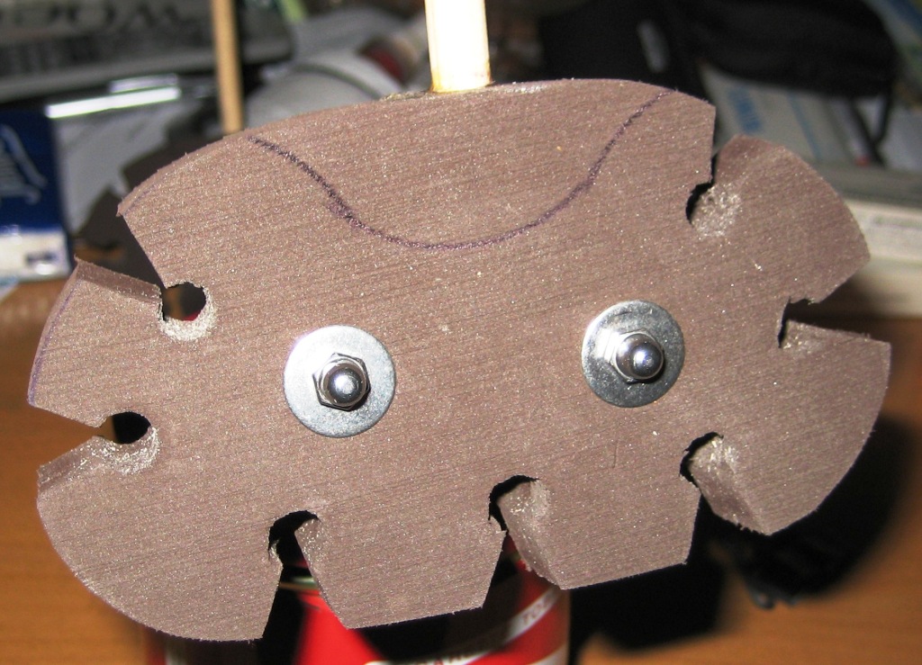

aufgrund eines sehr netten Tipps habe ich in der Bucht die Worte:
"Gummiplatte Zellkautschuk 8 mm Sohlenplatte schwarz"
eingegeben.
Auf einen direkten Link verzichte ich, der ist ja nicht so lang haltbar.
Das Material entspricht nicht dem von Kuni, ist eher Vollgummi oder sowas (keine Ahnung).
Ich habe dann mit einem Edding das Original auf die Platte abgezeichnet und entsprechend Löcher gebohrt (vorher die diversen Durchmesser checken, eher enger als weiter bohren).
Das Bearbeiten war dann schon problematisch - Säge ging gar nicht, ein Cuttermesser ging schon eher war aber recht mühsam.
Das Material habe ich doppelt gelegt mit Heißkleber.
Als Befestigungsstift habe ich eine abgesägte Holzpfeilspitze genommen - Loch in die zusammengeklebten Teile reinbohren, Heißkleber rein und dann den vorderen Teil des Pfeils feste reindrücken.
Eigentlich simpel, doch bei weitem nicht so elegant wie das Original.
Im Moment erforsche ich noch wie sich das Material besser bearbeiten lässt - aber funtionieren tut das nicht so ganz perket
Schöne Gruss
Michael

Vielleicht hilt folgender Tip: Dein Material zwischen zwei gleichgrosse Holzplatten ( Tischler.., Sperrholz etc. ) geklemmt und dann erst bohren mit 0,2 mm kleiner Bogenschaft. Danach zwischen den Pfeillöchern mit einer 1 mm Flexscheibe kurze Einschnitte machen damit sich die keilförmigen Einschübe weiten können. Guggst Du auf dem Vorderen unten auf dem Tisch liegend.
Ich mach nochmal ein genaues Bild vom "Hartgummi Dingens"
Bogenede
Bogenede
Bogenede
Re: Meine neuen Bogenköcher

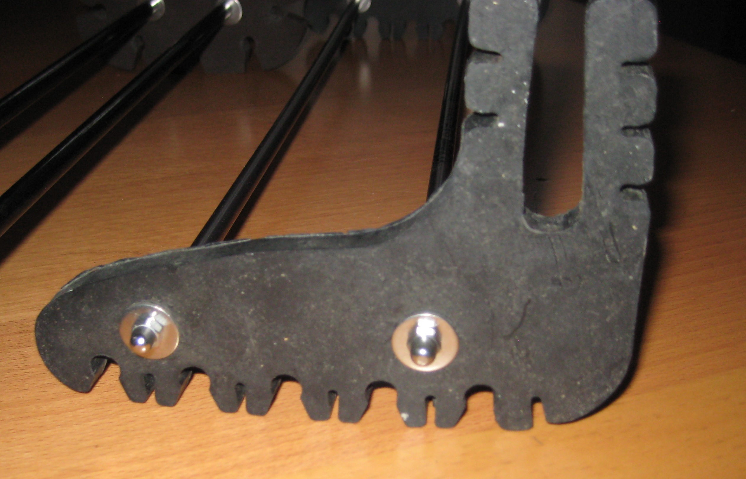

Hier mal das Bild des "Hartgummi" - Köchers. Die unteren Schlitze zwischen den Pfeilöffnungen erlauben das problemlose Ein-und-Auslösen in oder aus dem Köcher. Die Oberen dienen zum Arretieren mit Gummibändern am Bogen.
Bogenede
