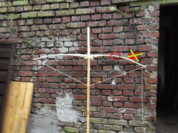

Schönes Charakter-Stück! :)
NOCH kann's was werden! Pass auf, dass Du die Schwachstelle rechts nicht überlastest!
Die Sehnenlage würde ich JETZT erst mal durch leichtes Biegen im Griffbereich korrigieren.....

Als Laie behaupte ich mal das ist die Schwachstelle:
Richtig? ???

Also Esche quer zur Maserung biegen ......
lieber die WA anschrägen, also die jetzige Sehnenlage ist dann deutlich Dicker als die andere Seite. Dann kommt der Bogen "rum", ist aber insgesamt leicht gedreht
Beiträge: 22711
Hat Dank erhalten: 203 Mal
Re: Eschenbogen 2. Versuch
@Wilfried die 5°? No prob!
@Bowa: nee, ich meine hier:
Bei so wenig Auszug sollte er sich eigentlich so weit hinten noch gar nicht biegen!

Wenn ich den Bogen spanne dreht er sich ein bißchen nach links. Wenn das nach dem biegen immer noch so ist muss ich die rechte Seite schwächer machen oder?
Wenn ich ihn ein bißchen spanne merkt man dass sich er Griff mitbiegt. ist das "normal" oder muss ich was ändern?
Gornarak
Beiträge: 3476
Beitrag von Gornarak »
Wenn er sich nach links verdreht, legt die rechte Seite einen weiteren Weg zurück, weil sie Schwächer ist. Du musst also die linke stärkere Seite schwächen. Nicht verwechseln mit der Situation, wenn der Wurfarm nach links ausweicht, ohne sich zu verdrehen. Da ist es dann genau anders herum.

Sorry aber das ist falsch... wenn er nach links dreht ist die linke seite schwächer. Die Rechte seite ist stärker und bleibt deshalb gerader. Die Biegung ist auf der Rechten Seite dann Griffnäher und so kommt die gerade rechte Flanke eher runter udn die linke Seite macht nen größeren Bogen und bleibt deshlab über ne längere Strecke oben bevor sie stärker nach unten abbiegt.

Stell dir vor, du sägst den Wurfarm längs zwischen linker und rechter Seite auf. Wenn sich der Bogen vorher nach links verdreht hat, wird sich jetzt beim Auszug die linke Seite weniger stark durchbiegen, als die rechte. Sie ist also stärker. Hat der Rabe hier grad so erklärt: http://fletchers-corner.de/viewtopic.ph ... 36#p342536

Ne im Ernst.. also die Erklärung mit dem Wurfarm verstehe ich aber auch so, dass die Rechte Seite die Stärkere ist wenn er sich nach links biegt. Man möge mich korrigieren wenn das falsch ist.

Es gibt halt zwei Möglichkeiten:
- Wurfarm kippt nach links weg, ohne sich zu verdrehen. Dann ist die linke Seite schwächer.
- Wurfarm verdreht sich nach links. Dann ist die rechte Seite schwächer. Stell dir vor, du machst zwei (dicke) Gummibänder/Expander an der Wand fest. Ein schwaches und ein starkes. Jetzt nimmst du eins in jede Hand (Rücken zur Wand) und lehnts dich nach vorne. In welche Richtung dreht dein Bauch, zum starken oder zum schwachen?

Spass bei Seite... ich hab das Gefühl das er sich dreht aber ich werd das heute abend mal genau ansehen ob es ein drehen oder ein kippen ist.

ääääähhhmmm.. Verdreht sich der Bogen IN SICH (verschraubt sich), oder DREHT er sich im Ganzen (rotiert), weil die Sehne am Griff vorbei läuft?
WENN Letzteres, sind die letzten Beiträge oben ein Griff in's Klo.... ???

das muss ich mir heute abend mal ansehen. Nach dem letzten Stauchriss beim ersten bin ich ein bißchen zaghaft beim spannen. Ich würde sagen er verdreht sich in sich.
Sehne hab ich mir auch gestern abend angesehen, die lag auch nicht ganz mittig in der kerbe, jetzt läuft sie nicht mehr am Griff vorbei. Ist noch nicht mittig aber liegt schon über dem Griff. ich versuch meine Frau mal zu überreden dass ich ihre tragbare Herdplatte bekomme ;D
