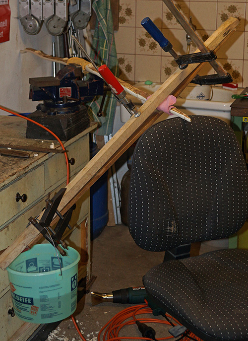

ja, richtig. Wie mach ich das mit der Heißluftpistole? Erst heißmachen und dann einspannen vermute ich? Wie heiß muss das Holz dafür werden (bzw. wie lange muss ich es dafür etwa mit der Heißluftpistole erwärmen? Im Moment hab ich noch keine Ahnung,.wie ich das einspannen machen soll... aber ich wird mal schaun, ob mir eine Möglichkeit einfällt.
Re: Verdrehter Wurfarm
Ich hab das (beim Oster-Hasel) so gemacht:
Als erstes am Griffstück in den Schraubstock eingespannt, den zu richtenden Wurfarm von unten abgestützt (damit er sich nicht nach unten biegt). Im äußeren Drittel zwei Holzleisten (mit Filz-Beilage) mit je einer Schraubzwinge links und rechts auf den Wurfarm geklemmt, mit einem Gewicht belastet und langsam und gleichmäßig mit der Heißluftpistole erwärmt, bis sich der Wurfarm ausgedreht hat. Dort heiß machen, wo es sich drehen soll, das Holz sollte nicht braun werden. Ein bischen "über Null", da sich der Wurfarm wieder ein bischen zurück dreht, ich hab auch zwei Anläufe gebraucht. Das Gewicht war einfach ein Eimer, gefüllt mit allem was grad da war (Werkzeug), den ich auf die Holzleisten gehängt habe.
Man kriegt recht schnell ein Fingerspitzengefühl dafür, wie hoch das Gewicht und wie hoch die Temperatur sein soll.
Chilly
Chilly

So, ich habe den Wurfarm nun ganz gut zurechtgebogen. Ich geb zu: erstmal hab ich Chillys Anleitung nicht verstanden. Da stand ich wohl auf dem Schlauch. Irgendwann ging mir dann ein Licht auf wies gemeint war und das hat dann auch gut funktioniert. Für alle, die sich genauso dumm anstellen wie ich und auch erstmal nur Bahnhof verstehn,hab ich ein Foto gemacht.

100 Punkte! Sieht gut aus, schön, dass es geklappt hat!
Ein Foto konnte ich zu meinen kryptischen Anleitungen leider nicht liefern, da ich beruflich unterwegs war.
Ja, Wasser als Gewicht geht natürlich auch!
Chilly

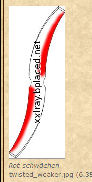

Gornarak hat geschrieben:Für mein Verständnis möchte man eigentlich jede seitliche Verdrehung während des Auszugs (und beim Lösen) vermeiden damit die Sehne einen möglichst direkten Weg nimmt.
Ich versuchs nochmal mit nem anderen Bild. Verdreht sich der Bogen beim Auszug wie im Bild (du schaust da, wie beim Schießen, auf den Bauch), ist die rote Seite steifer, weil sie weniger Weg zurück legt. Die muss du also schwächen.
Ich habe gerade diese Zeichnung gesehen und bin jetzt etwas verwirrt. Normalerweise ist die Seite die stärker zusammengedrückt wird schwächer! Es muss also auf der anderen Seite Material abgenommen werden. Oder bin ich jetzt ganz auf dem "Holzweg"
Gruss Matthias
Du musst zwei Fälle unterscheiden. Verdreht der Wurfarm sich zu einer Seite, ist dies die stärkere, weil die andere den längeren Weg zurücklegt, also dem Zug weniger Widerstand entgegensetzt. Kippt der Wurfarm zu einer Seite, ohne sich zu verdrehen, dann ist das die schwächere Seite, weil sie mehr zusammengestaucht wird, als die andere.

Jetzt Klar! Ich habe das Bild falsch interpretiertGornarak hat geschrieben:Du musst zwei Fälle unterscheiden. Verdreht der Wurfarm sich zu einer Seite, ist dies die stärkere, weil die andere den längeren Weg zurücklegt, also dem Zug weniger Widerstand entgegensetzt. Kippt der Wurfarm zu einer Seite, ohne sich zu verdrehen, dann ist das die schwächere Seite, weil sie mehr zusammengestaucht wird, als die andere.
