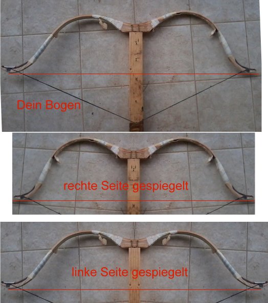

So..ich hab den Bogen jetzt auf 24 Zoll auszug gespannt und ein Bild ohne hecktischen Hintergrund gemacht.
Ich würde sagen an den linken WA muss ich nochmal ran,oder? Der rechte kann (denke ich) so bleiben,oder?
Die restlichen 4 Zoll müssen noch drin sein :)

Fichtenelch,
siehst Du wo er zu viel biegt?!
VG
Harald
Fichtenelch78
Beiträge: 1306
Re: Hilfe für den Bau eines Reiterbogens benötigt
Beitrag von Fichtenelch78 »
Hallo Harald...
jab...genau so hab ich das auch gesehen und habe den linken WA dem rechten angepasst. Wie schon gesagt tillern ist fertig und ich bin meeehr als zufrieden mit dem ergebniss. Das ist mein erster Reiterbogen und ich hatte weder von Selfbows noch vom tillern ne Ahnung. Jetzt biegt der Kleine sich ,bei seiner aufgespannten Länge von 1.35m, schön symetrisch bis 30 Zoll Auszug. Auch wenn ich seit heut morgen um 9 Uhr drangesessen habe ..was soll`s ...das Experimentalfacing hält und staucht nicht, das Zuggewicht ist da wo ich hin wollte, ihn hats nicht beim aufspannen zerrissen und die Geschwindigkeit der Pfeile ist auch ok. Also bin ich grade ziemlich zufrieden mit mir. Jetzt kommt noch der Griff und das Finish dran und dann gibts wieder mal ne Bogenpräsentation von mir. :)

@Fichtenelch: Wie komme ich jetzt auf Horn am Bogenbauch? ??? ::) (rückrudere)
Jedenfalls vielen Dank für die neuen Bilder, sieht gut aus.
Zur Vermeidung von viel Set wäre es bei einem nächsten Bogen sinnvoll, die langen Übergänge zu den Siyahs zu verkürzen, um mehr biegende Wurfarmlänge zu erhalten.

Ja..so im Nachhinein betrachtet sind die sich biegende Bereiche wirklich echt klein. Der Kurze sieht echt extrem aus bei 30 Zoll Auszug. :D Das Problem mit dem Set wird sich zeigen. Bis jetzt ist da noch nicht viel passiert und ich bin erstmal froh das mein Experiment mit dem stabilisierten Bambus geklappt hat. Die Übergänge zu den Siyahs hab ich deswegen so lang gemacht weil ich einfach Schiss hatte das die Dinger bei geplanten 45 Pfund abreissen, vor allem weil ich gehört habe das auf dem Rattan nicht wirklich viel klebt. Heute hab ich erstmal meine "Hassarbeit" gemacht und die Sehne dafür gemacht! Diese Verdammten Öhrchen!!! Wickeln-wickeln und nochmal wickeln!!!! ;D Morgen werd ich mich dann an den Griff machen. Auch wenn es nicht zu nem Reiterbogen passt..aber der Kleine kriegt einen Pistolengriff und ein Schussfenster. Ich schiesse damit einfach lieber. Ein dünnes Griffoverlay ist auch geplant ..also es gibt noch vieel zu tun!
